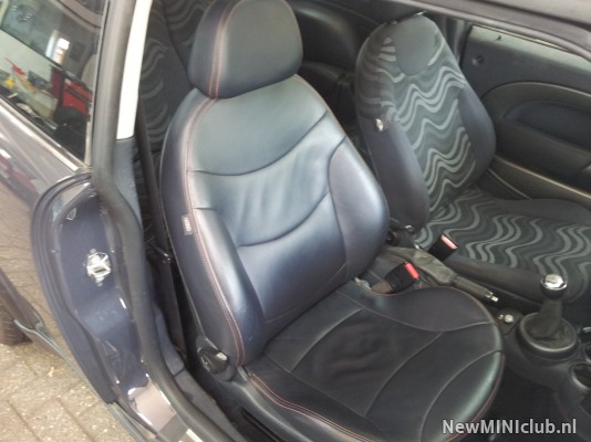

Leder schoongemaakt en voorstoelen vast ingebouwd.

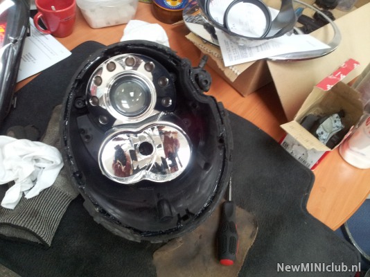

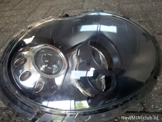

FL Xenons gesloopt en binnenwerk in Thunder Grey gespoten en weer dicht gemaakt.

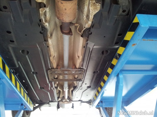

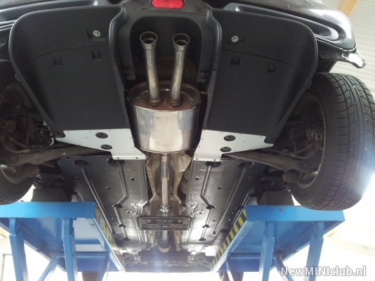

Morgen verder met de knalpijp

Die koplampen, relatief makkelijk te doen?
spenki
Sponsor
Berichten: 1732
08 jun 2013, 11:30
Koplampen is goed te doen.
Beetje met de verfafbrander verwarmen(niet te warm) en dan
kun je het glas incl ring er redelijk gemakkelijk afhalen.
Is vrij zachte kit dus valt mee
