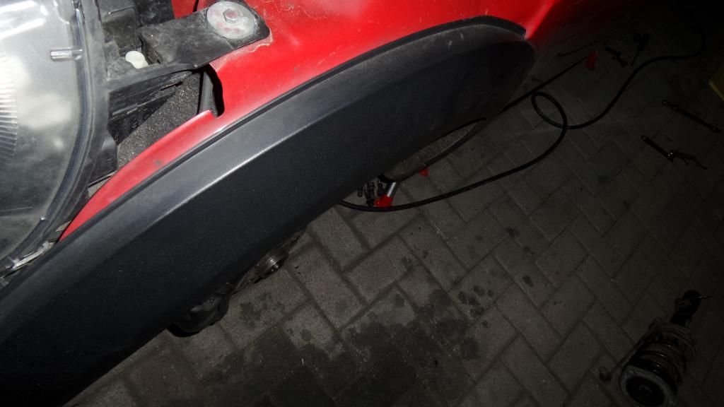

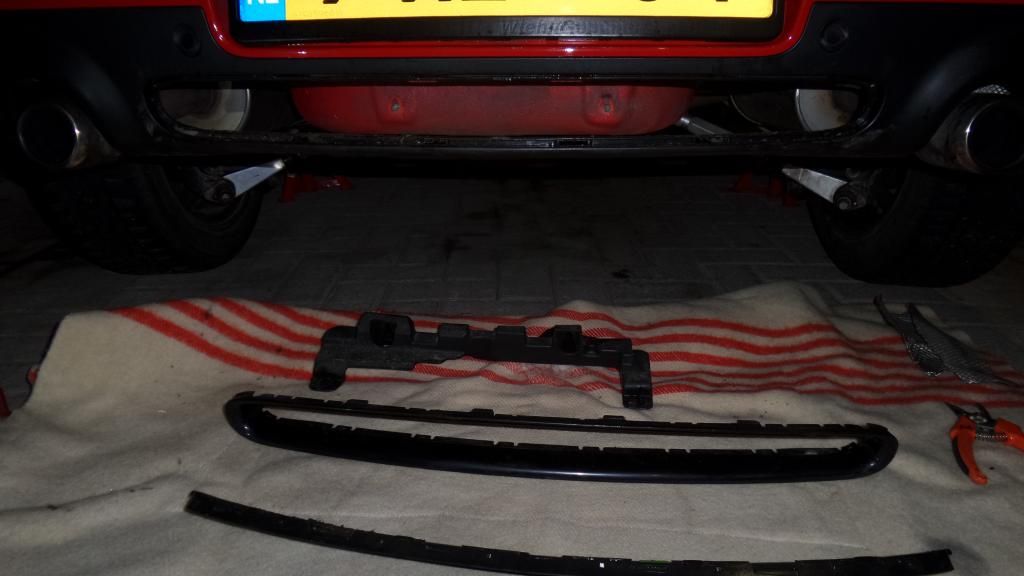

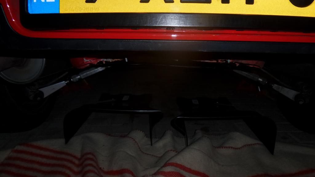

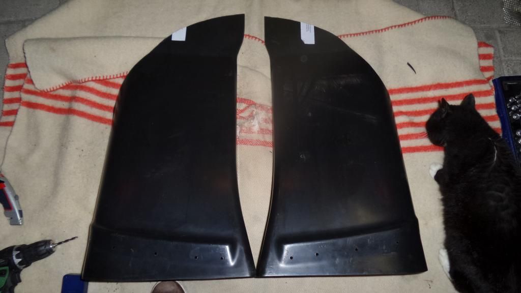

Eerst moest de bumper op maat gemaakt worden.
Hierna heb ik ergens anders de zaag in gezet. Want de uitlaat zit ietsjes anders als onder een hatch. Dus dat ging sowieso niet passen. Dus maar een "stukje" eraf gehaald.
Mooi in de vorm van de bak van het reserve wiel. Die bak bleek het volgende probleem te zijn.. maar met wat gepast geweld zat die ook niet meer in de weg.
Stop..... Hammertime
Zoek de verschillen met de eerste foto. Hierna was het een kwestie van alles goed met undercoating inspuiten en vastbouten.
Zou ik het iemand aanraden om zelf te doen.... tja als je een beetje prettig gestoord bent om in een goede auto te gaan lopen zagen en doen. Ja dan wel.

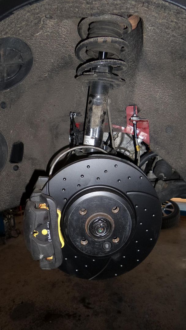

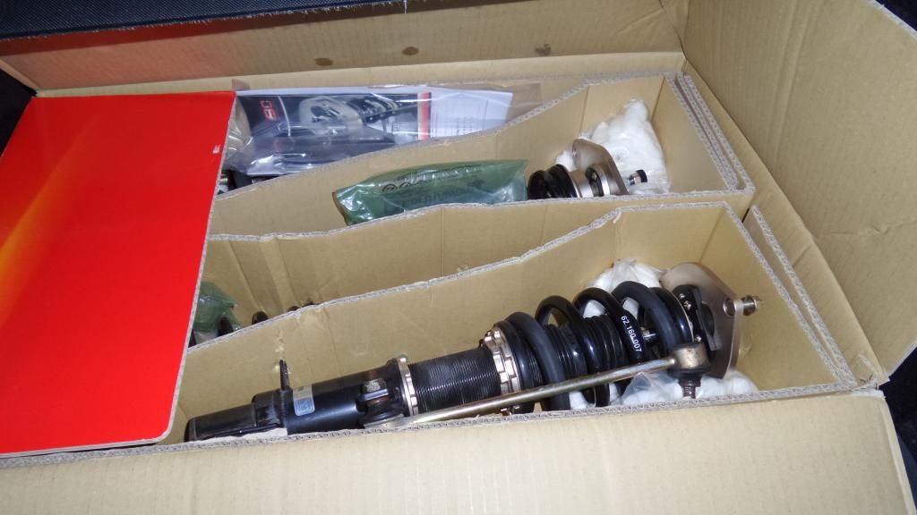

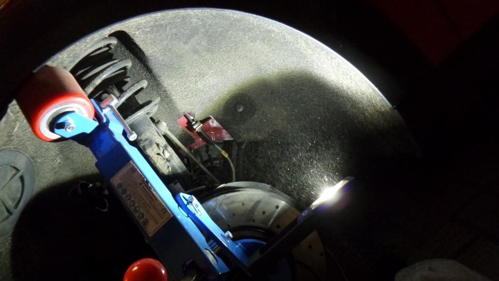

Zaterdag de remmen erop. Remt eindelijk weer zoals het hoort.
Zondag de BC schroefset opgehaald.
Na een kort weekend met carnaval en biertjes, was het maandag na een lange dag werken tijd om savonds weer lekker aan de clubbie te sleutelen.

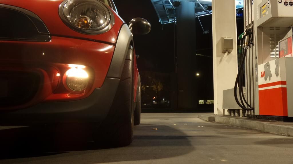

Eerst de wielkasten een beetje uitgerold zodat de vervelende metalen rand mooi strak tegen het plastic aan zit en iets naar buiten staat. Ik denk een mm of 10 in totaal. Niets geks maar precies goed om de 225 banden niet in de weg te zitten.
Vandaag heb ik even een goed stuk gereden met verschillende stukken weg etc. De set stond achter op 2/3 van de hardheid. En was echt een drama. Inveren deed ie gewoon niet meer. De semi's zullen hier ook wel aan meehelpen maar het reed echt voor geen meter. Super zenuwachtig en gaf alles behalve vertrouwen.
Dus net na de testrit achter op "zacht" gezet. 5 van de 30 klikjes, voor op 8 of 9 gezet. Verder voor nog iets lager gezet zodat voor en achter even hoog staat. En wat een transformatie zeg :shock
Rijdt zo veel fijner nu heb nu al zin om naar Assen te gaan voor de echte vuurdoop.

Ziet er goed uit... die bandjes zijn wel p*rno.
Is het toeval dat je vaak foto's neemt bij een tankstation of ?

Haha lekker dicht bij en rustig zo savonds. En ja ik moest weeeeer tanken :(
