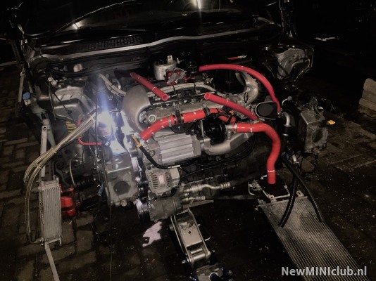

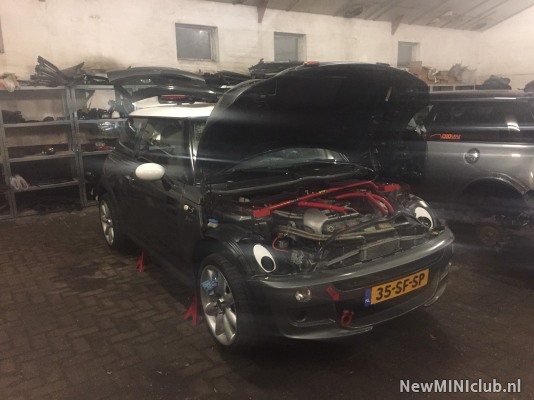

Update:

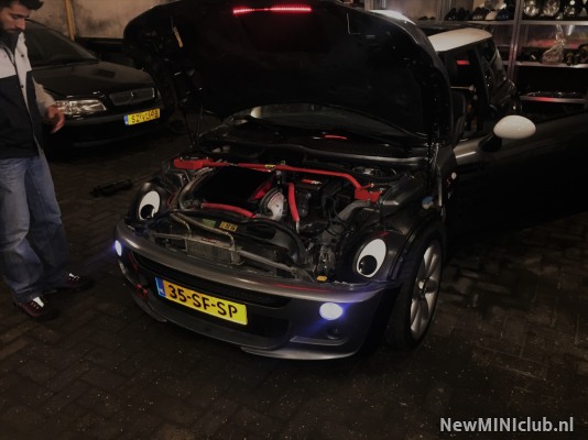

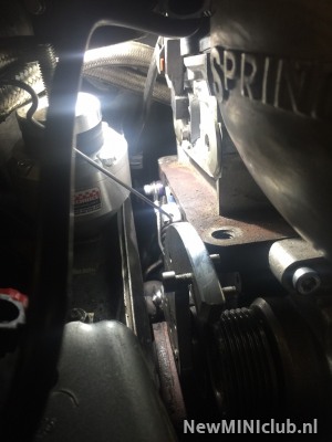

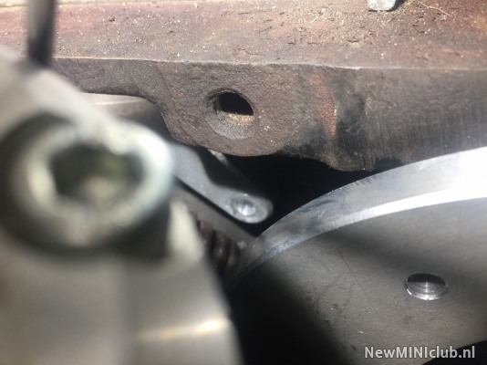

Installeren van de Bytetronik spanner was uiteindelijk nog een uitdaging
; alles past nauwgezet en het was zoeken naar de juiste lengtes boutjes/moeren en metname ruimte om ze ook te kunnen monteren. Een betere hulp kon ik me op dat moment niet wensen als in de hulp van George van Bytetronik
, die gelijktijdig bezig was klanten van GeaR53 te voorzien van tuning maps. Kortom: hij zit erin, tijd om weer alles dicht te bouwen.
Boutje erin.... nu nog plek creëren om hem aan te draaien....

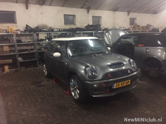

George druk bezig... even wat vragen tussendoor.
En weer voor 90% dichtgebouwd; morgen vloeistoffen erin, waterkoeling blok en GRS Charger nauwgezet ontluchten en dan starten..... ben benieuwd.
Wordt vervolgd....
