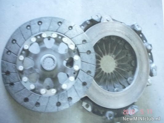

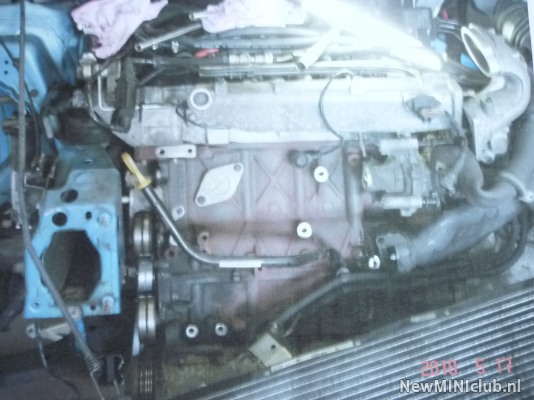

Ik had al best lang last vh bekende R53 koppeling probleem. Bij het aangrijpen vd koppeling in 1e versnelling hoorde je een piepend geluid. Ik begon me hier steeds meer aan te irriteren dus die moest vervangen worden.
Oud:
Zag er opzicht helemaal nog niet zo slecht/versleten uit, het druklager wel.

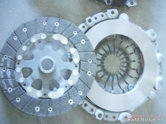

Nieuw:

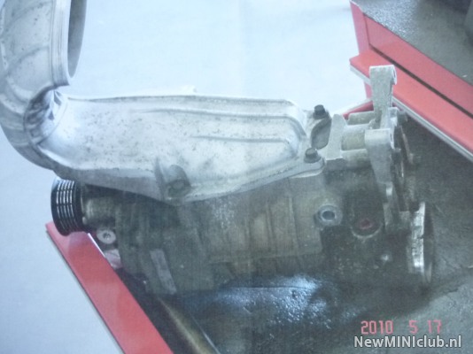

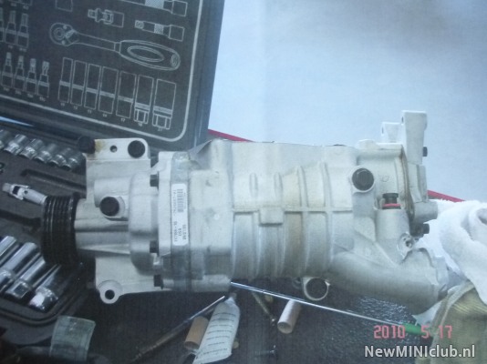

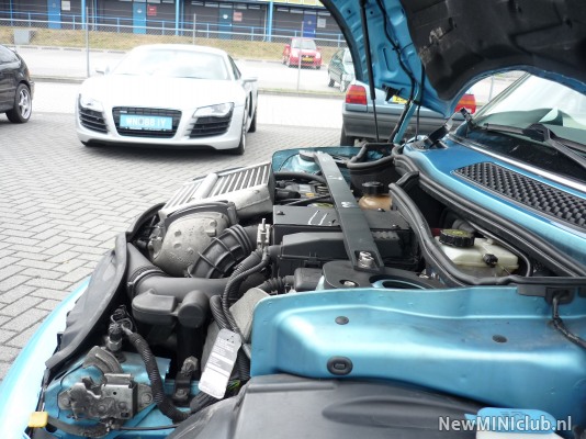

En omdat toch alles open lag
ook de pre-facelift compressor laten vervangen voor een facelift compressor die ik lang geleden van Wind had overgenomen. Hij had toen een zwarte S.
Oud:
Nieuw:

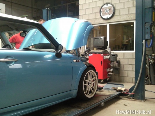

Toen laten uitwegen maar het bleek dat hij helemaal goed stond en niets aan veranderd hoefde te worden. Puur geluk want had hem zelf met een rolmaat op hoogte gezet.
Maarja, met lege handen naar huis kan natuurlijk niet bij Beek dus dan maar een 17% poulie erop. Dat kon helaas niet omdat ik al een 102% krukas poulie had. Jammer. Oilkoeler vd groupbuy achterin gegooid en weer naar huis.

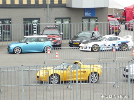

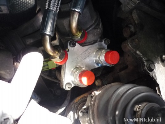

De volgende dag de oliekoeler gemonteerd omdat het op donderdag vrijrijden was op Assen wat ik wel een keer wilde meemaken en met deze temperaturen is een oliekoeler eigenlijk wel nodig.

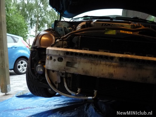

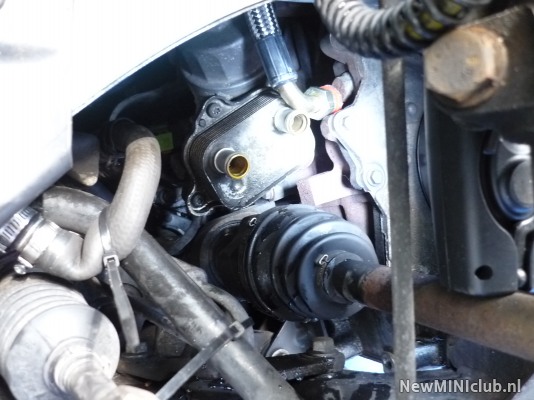

Eerst een plaats gezocht voor de koeler zelf zodat de slangen lang genoeg zouden zijn. Hier dus:
Dan de waterkoeler eraf (fijn plekje):
Mocal plaat erop:
Slangen aansluiten en op naar TT-ciircuit Assen:
Ook veel ander leuk spul:
Wat is het toch een geweldig autootje, zoveel lol ermee kunnen hebben en aan het einde van de dag gewoon weer naar huis
rijden zonder enige problemen. Super auto!!
