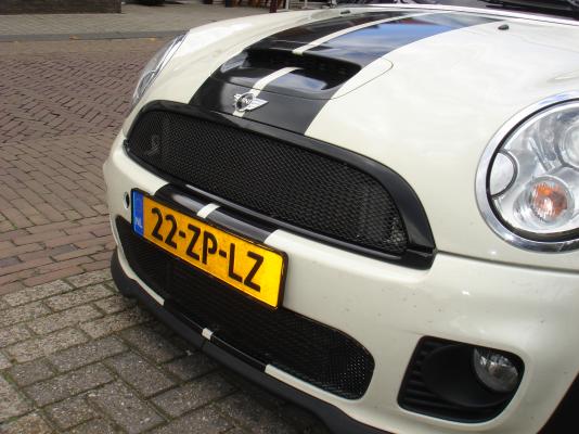

Zo even wat pics posten, wat een K*T klus die M7 grill instaleren!! dacht eerst dat de de ondergril lastig zou zijn, omdat de bumper er vanaf moest!! maar de bovenste is het grote probleem! de hele gril moet uitgesneden/gezaagd worden! dus mocht je het ook bestellen, dan gewoon een lege omlijsting via M7 bestellen
bovengril gedemonteerd.. eitje :)

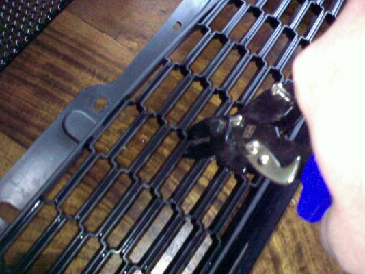

en dan maar knippen (eerst met een blikschaar grootste gedeelte eruit geknipt!

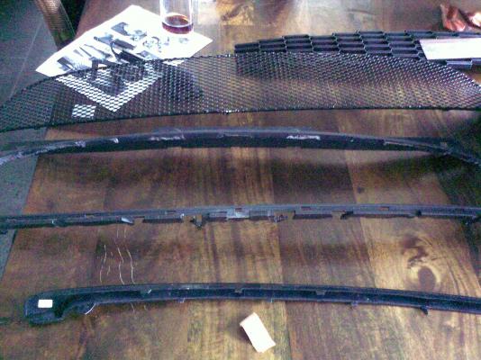

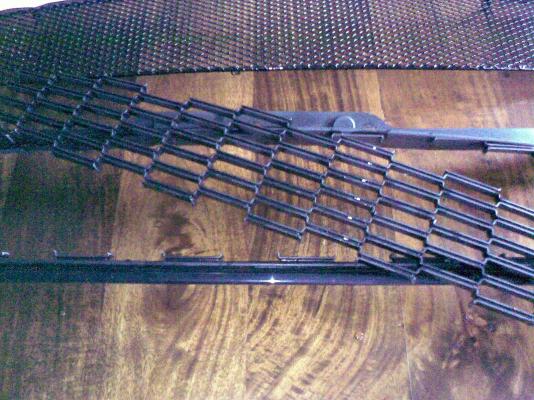

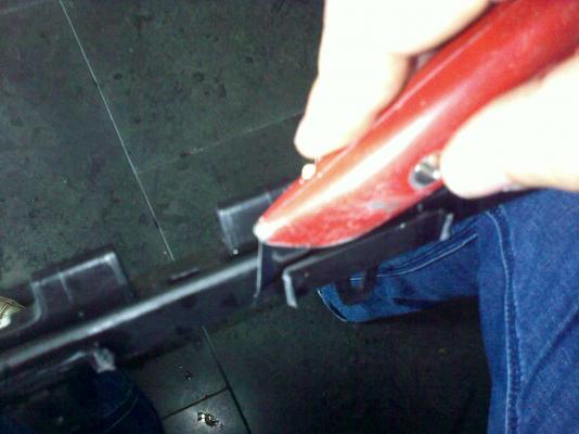

Daarna alle aanhechtingspunten eruit proberen te snijden (erg moeilijk...)
uiteindelijk gelukt doormiddel van een klein ijzer zaagje
Dacht dat ik de gril omlijsting nog moest bewerken met een dremel om het geheel af te werken, maar zodra de M7 gril erop zit, zie je niet meer dat er gesneden is in de standaard gril! moet nog wel de schroeven zwart spuiten! snap niet dat ze niet zwart geleverd worden :s maar goed!!
dan is het een kwestie van gril erop leggen en op de juiste positie vast schroeven!

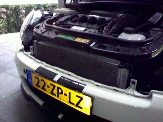

Onderste gril is makkelijk, bumper eraf halen (blijven klote dingen die stomme dopjes!!!!!) en dan even passen en vastschroeven!
gril over de mistlampen ben ik helaas nog niet aan toe gekomen, gaat deze week nog gebeuren!
eind resultaat voor nu vind ik al wel 8)

Het staat wel erg vet hoor! 8)
08 sep 2008, 13:03
Ziet er super uit 8) Veel mooier als dat plastic gedoe in de voorbumper :lol:
Ben benieuwd hoe het er uit gaat zien met de andere grilletjes over de mistlampen heen :D

ja vind het ook echt wel mooi!!1 maar denk dat het totaal plaatje nog dikker is op het moment dat de mistlampen ook hun grill hebben 8) op het eerste gezicht is er nu niet zoveel veranderd! en dan wel!

Ziet er erg lekker uit. Is wat subtieler als dat ik gedacht had, maar dat vind ik juist wel cool!! 8) 8)
