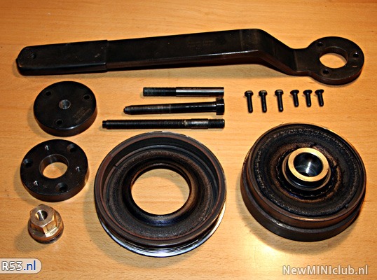

De krukas pulley van Beek was prima.
Echter bleek dat er meer schade was dan gedacht.
De spanner heeft zich ingevreten op de krukas pulley. Het Powerflex rubbertje van de demper op de riemspanner is daarbij compleet gesmolten en de spanner helemaal ingesleten.
De kruksas pulley was ook uiteengevallen in twee delen, compleet gescheurd op het rubber wat de beide delen bij elkaar houdt. Er omheen het BMW gereedschap t.w.v. 400 Euro om de krukas pulley er af te halen en er weer op te drukken. Werkt perfect maar prijzig. Ik heb het spul gelukkig kunnen lenen.

Ik heb hem bij Klaas besteld en die kan er redelijk makkelijk op gezet worden zonder de spanner te demonteren. Ik heb Klaas aangeraden er een paar meer te bestellen. Misschien dat bij een standaard S de binnenbekleding van het spatbord er even af moet, ik kan er zo bij :)
Hier hoe Mini denkt die krachten tegen te houden als de riem knapt, een 90 graden gedraaid uiteinde van het stripje wat gebruikt wordt om een draad in te steken als je de spanner indrukt om er een nieuwe riem om te leggen. Die was dus bij mij afgeknapt met al die schade tot gevolg.
Ik heb vandaag alles gemonteerd wat er nieuw op moest.
Kruksaspulley, omloopwiel, spanner met powerflex rubbers en nieuwe riem.
Morgen de nieuwe bumper er op en proefdraaien.
Wat ik heb zien roken toen ik stil kwam te staan was hoogstwaarschijnlijk het onderste powerflex rubbertje van de spanner, deze was totaal weggebrand door de hitte van spanner tegen de krukas pulley. Ik hoop dus dat er niets aan de hand is met de cilinderkop en dan maandag naar de Ring.
