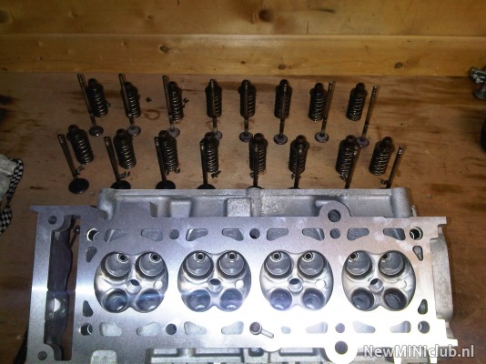

Daveke

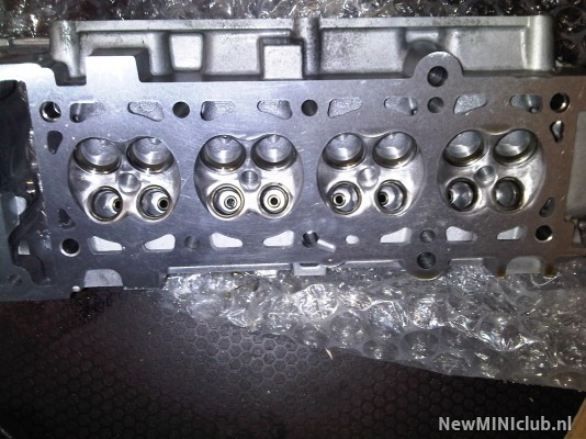

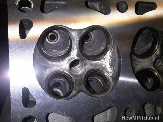

Meani
Locatie: +- Zwolle
Berichten: 590
13 nov 2010, 00:19
Adriaan schreef:Misschien een hele domme vraag! Maar waarom wordt een kop afgevlakt? PK Winst?
Daveke schreef:Jup, en volgens Sam met name koppel. Hoe dat nu precies werkt weet ik ook niet :D
Maar toch, het meeste vermogen win ik door de 17% pulley die ook klaar ligt
Je kop vlakken doe je normaal om er 100procent zeker vd te zijn dat ie vlak is zodat je de koppakking er niet tussen uit
blaast.
Je compressie zal ook iets stijgen maar dat is minimaal als je er een paar 0,01 mm vanaf vlakt en bij drukvulling wil je juist lagere compressie ivm pingelen etc.
Daveke
Berichten: 6699
13 nov 2010, 01:42
Van deze kop is sowieso meer afgegaan dan 0,01 mm. Maar datgene wat er afgevlakt is, is er ook weer uitgedraaid in de verbrandingsruimte. Wat de uiteindelijke compressieverhouding is, weet ik ook niet.
Het pingelen heeft ook te maken met de druppelvorm in de verbrandingskamer, en volgens Beek heeft het scheuren van de kop te maken met de scherpe randjes rondom de bougiegaten. Die zijn nu dus ook allemaal weg..
Daveke

werner
Locatie: Katwijk
Berichten: 2092
13 nov 2010, 10:12
Goed bezig, als je toch bezig bent ook gelijk de klepje's opnieuw inschuren en nieuwe klepsiels plaatsen :wink:
