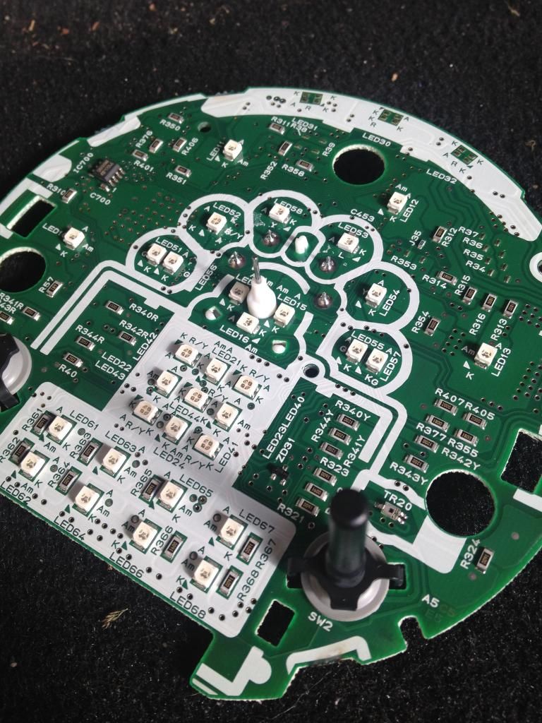

Ben nog van plan om alle leds te vervangen in rode leds om dat hoeren thema van me maar door gelijk te zetten :mrgreen: :lol:
Heb alle leds daarvoor al binnen, alleen nog keertje tijd voor vrij maken .

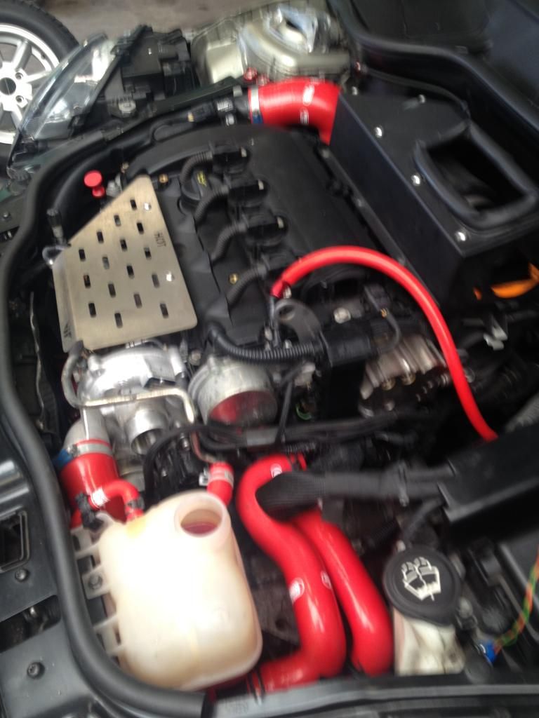

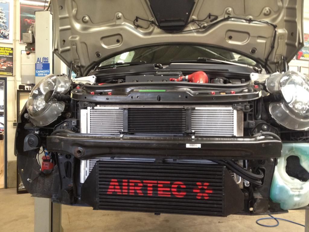

-Een tijdje geleden had ik ook een flinke koelvloeistof lek. Binnen 5 km was mn reservoir helemaal leeg!
Nieuwe thermostaat geplaatst met gelijk alle koelslangen vervangen voor een siliconen versie.

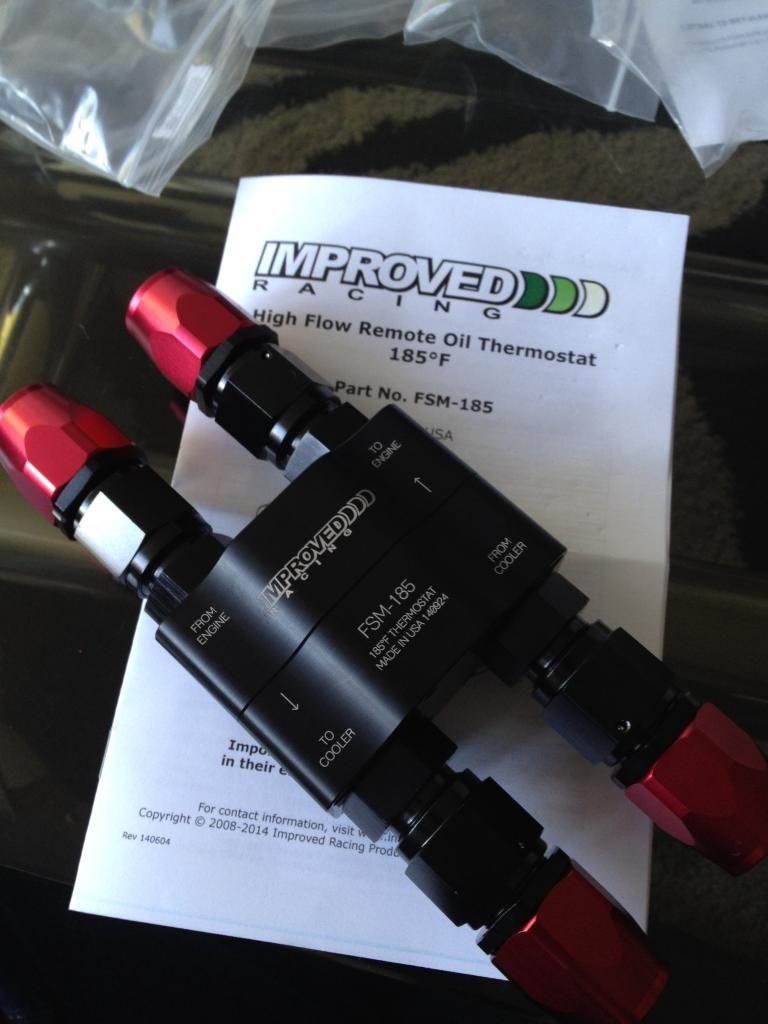

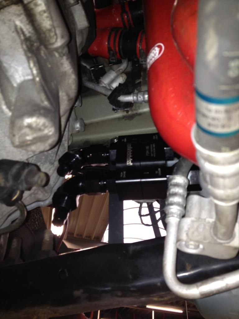

- 15 row Olie koeler aangeschaft en een 85 graden half open thermostaat van Improved Racing.
Bij Beek Auto Racing laten installeren en door een klein ongelukje reed ik weg met een nieuwe radiator.
Gelijk de koelvloeistof thermostaat naar 90 graden geprogrammeerd en de lambdasonde onder geheel uit laten schakelen.
Wat een gigantisch verschil in temperatuur!!! Olie blijft mooi rond de 85 hangen.

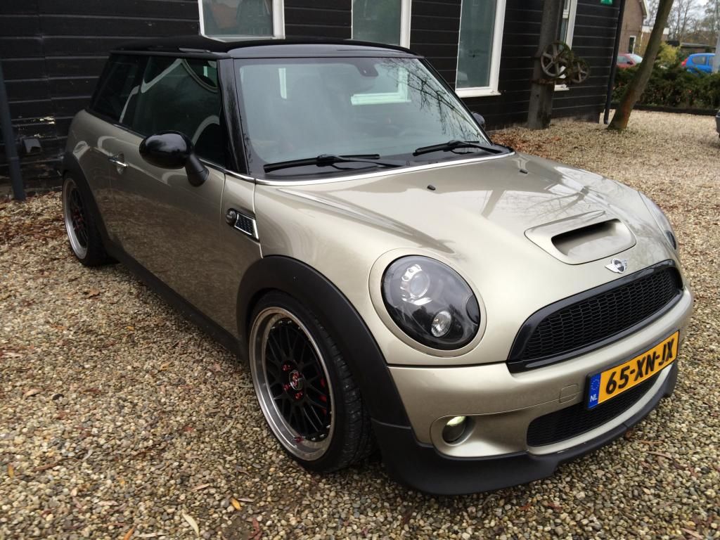

Maar dan de nieuwe wheels!!!!

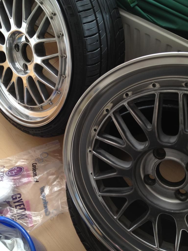

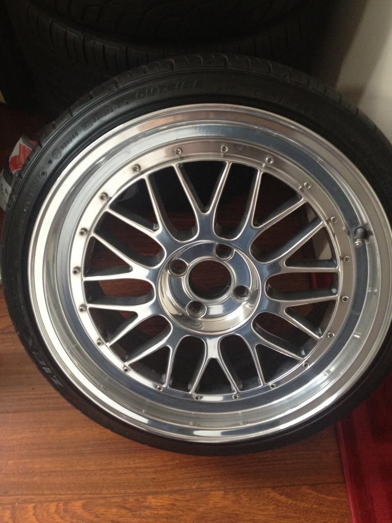

Heb het opknap setje van Gerard overgenomen en het hart in piano black laten spuiten.
Het gaat om een set Rota SDM in 18x8.
3/4 waren volledig gepolijst door Gerard en 1/4 moest nog gedaan worden.
Flink aan het schuren en pollijsten geweest om de laatste velg ook mooi te laten glimmen. Gelukkig hoefde ik alleen de rand te doen. Wat een pokke werk is dat zeg! :shock: Respect voor Gerard voor zijn pollijstwerk in de set!!! :icon_top:

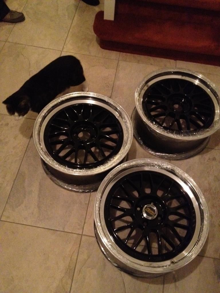

Vervolgens het hart laten spuiten bij VelgRenovatie in Piano Black.
Echt prachtig gespoten!! Aan de binnenkant had hij een speciale laag aangebracht dat remstof afstoot en makkelijk reinigt. Ook heeft hij het pollijstwerk nog wat bijgewerkt en een paar kleine deukjes uit de velgrand
en de hele boel in de wax gezet. Een top adres voor alles wat met velgen te maken heeft! :icon_top:

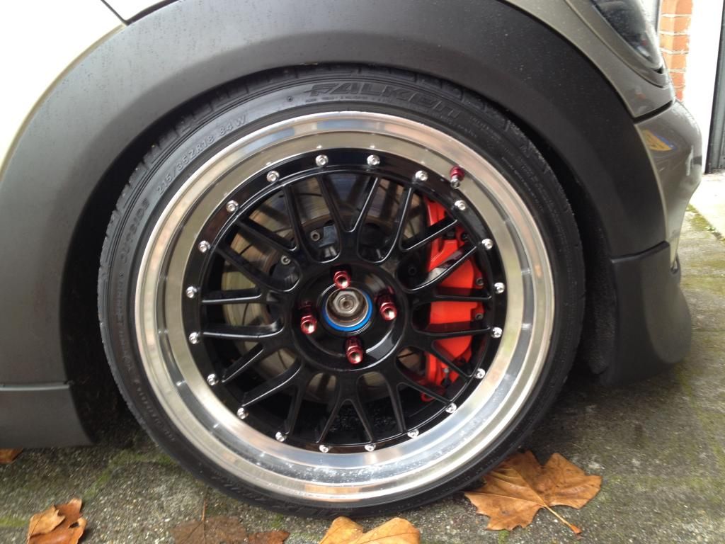

Vervolgens wielboutjes besteld en met aardig wat werk uiteindelijk in het wiel geplaatst.

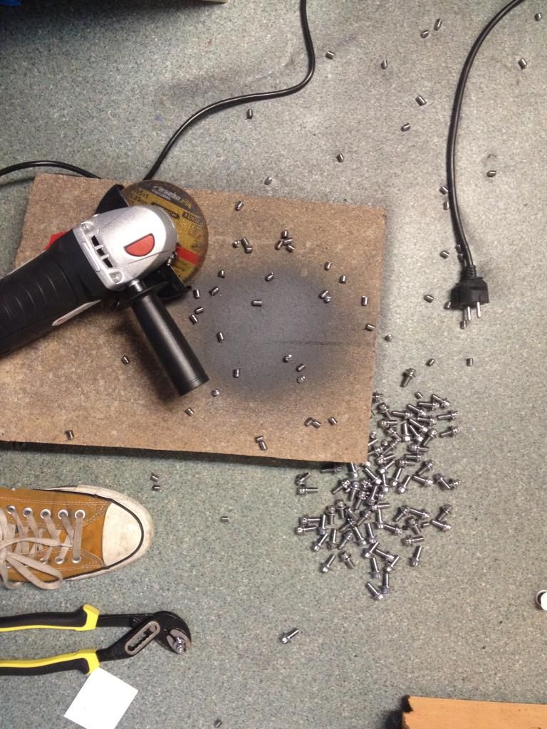

Eerst waren ze te lang voor de nieuwe remmen dus moest ik ze alle 80 nog afslijpen :roll:

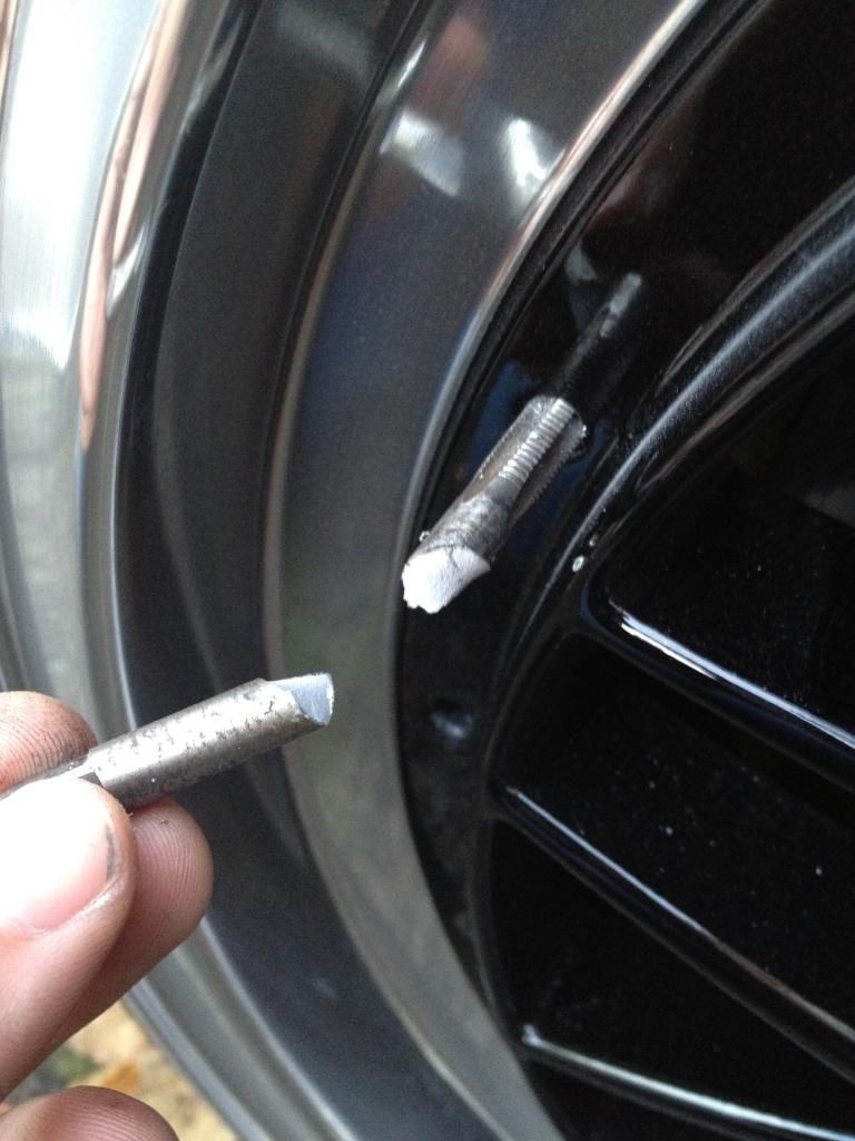

Toen moest ik nog 80 maal M7 tappen in de velg met ook heel veel succes:
Maargoed, na heel wat vloeken was het resultaat wel super dik!

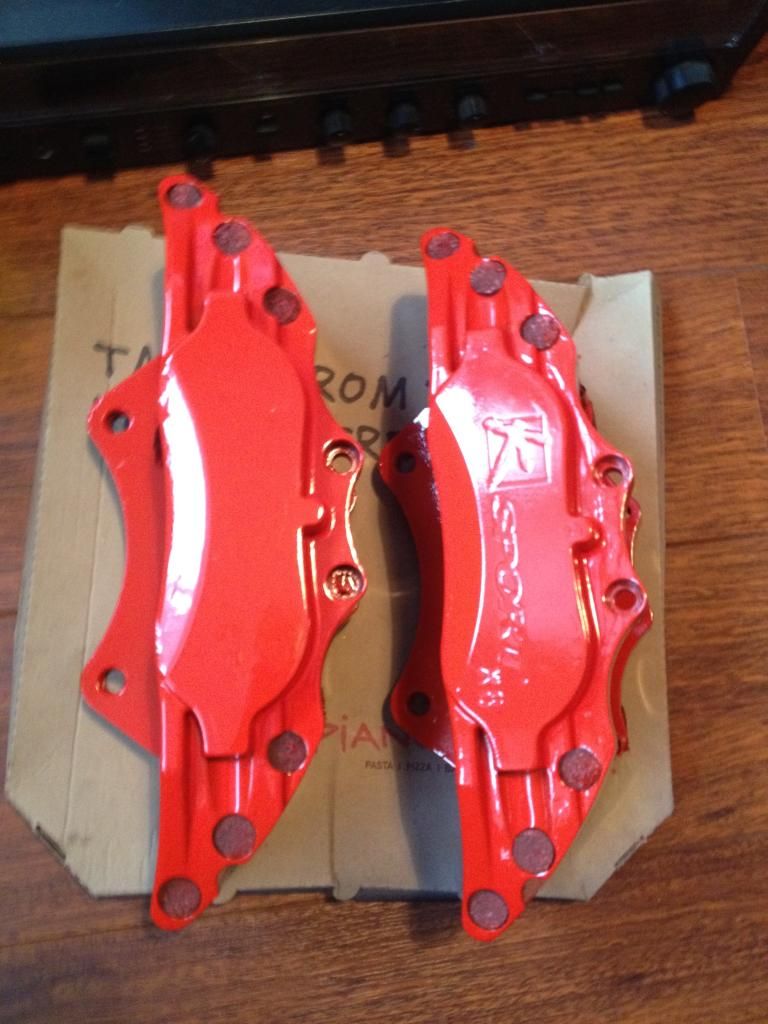

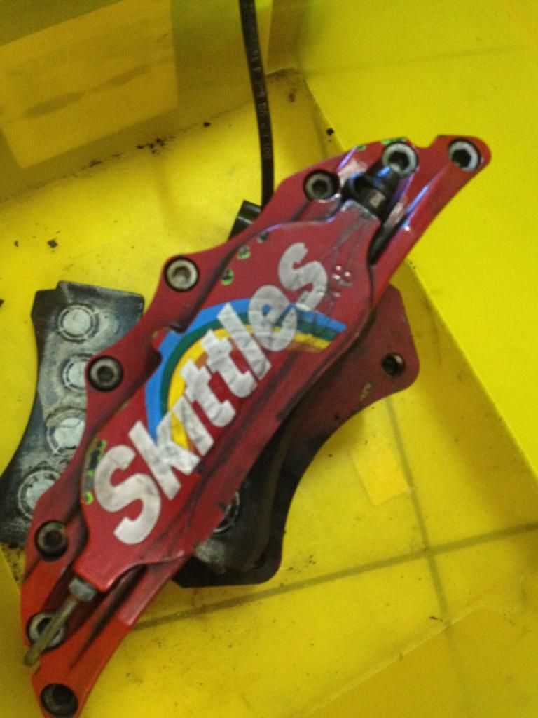

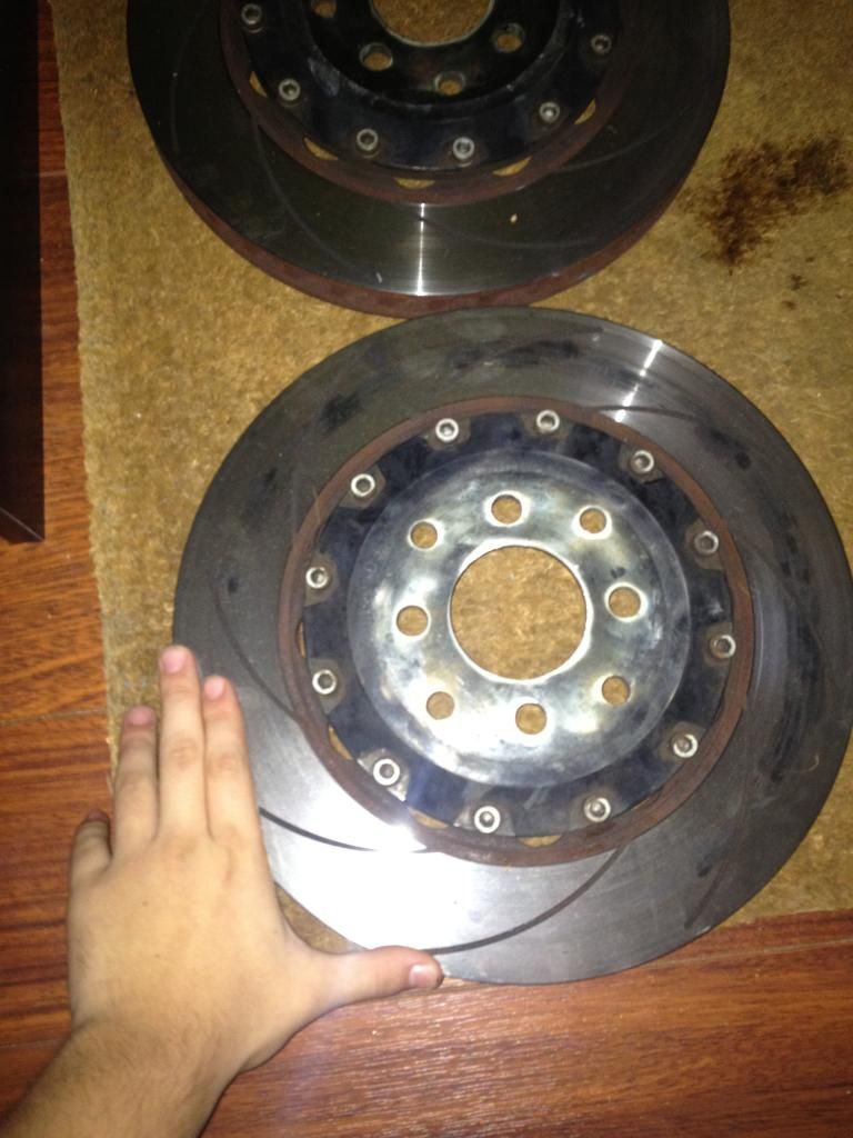

En voor wie het nog niet opviel, als klap on den vuurpijl, die gigantische 8 pots K-Sports!
De oude skittles van Rajko overgenomen en een nieuw kleurtje gegeven.
Met enorm veel dank aan Rajko en de held Matthew om dit mogelijk te maken en de installatie :icon_top: :-)) (shakeit) :rijden :dansen
Nieuwe K-sport x8 stickers komen binnenkort er nog op in het zwart.

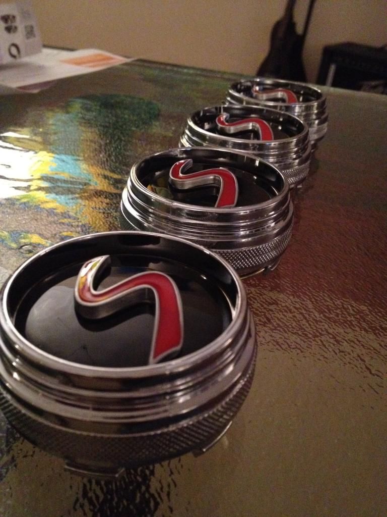

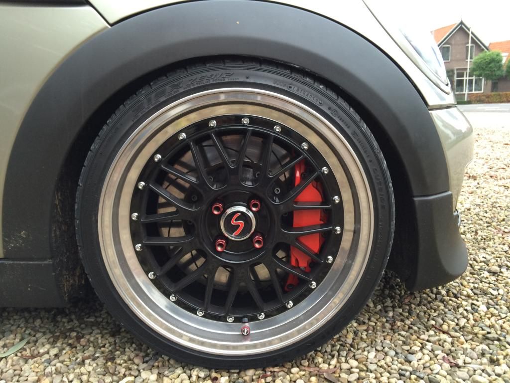

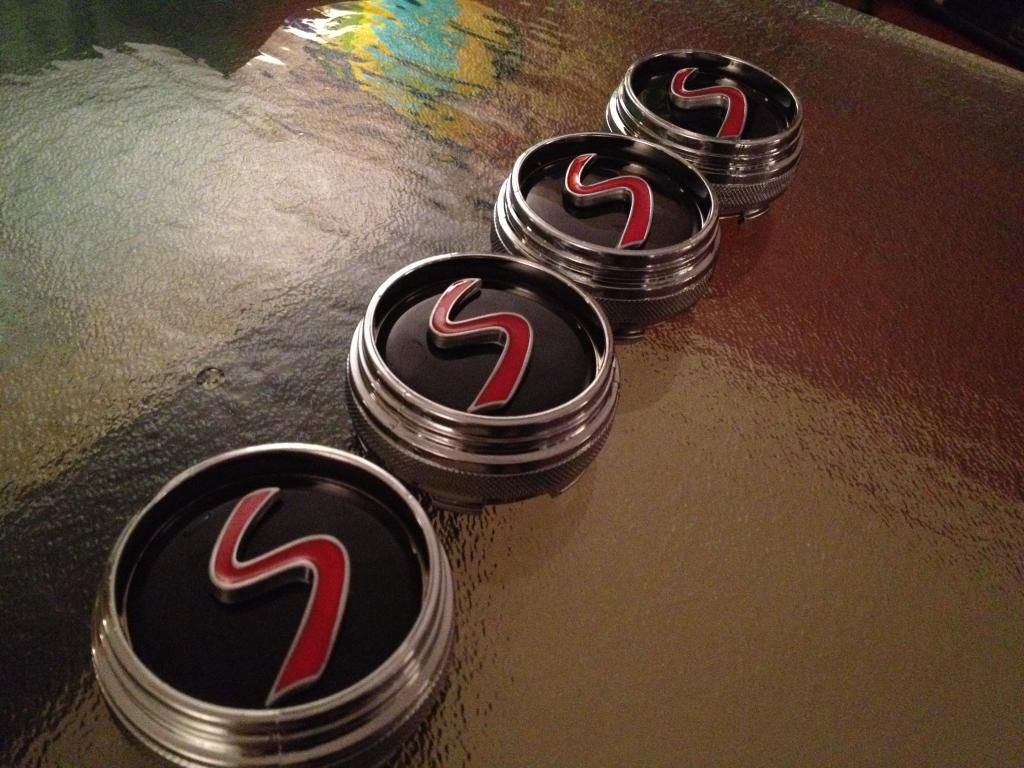

Ook heb ik nog custom centercaps gemaakt.
Had VOLK high caps replicas besteld en sticker er uit gehaald, vervolgens opgemeten en een custom 3d sticker laten maken en daarop het S logotje geplaatst:
Daarbij nog rode nuts en draaiventiel er bij geplaatst.

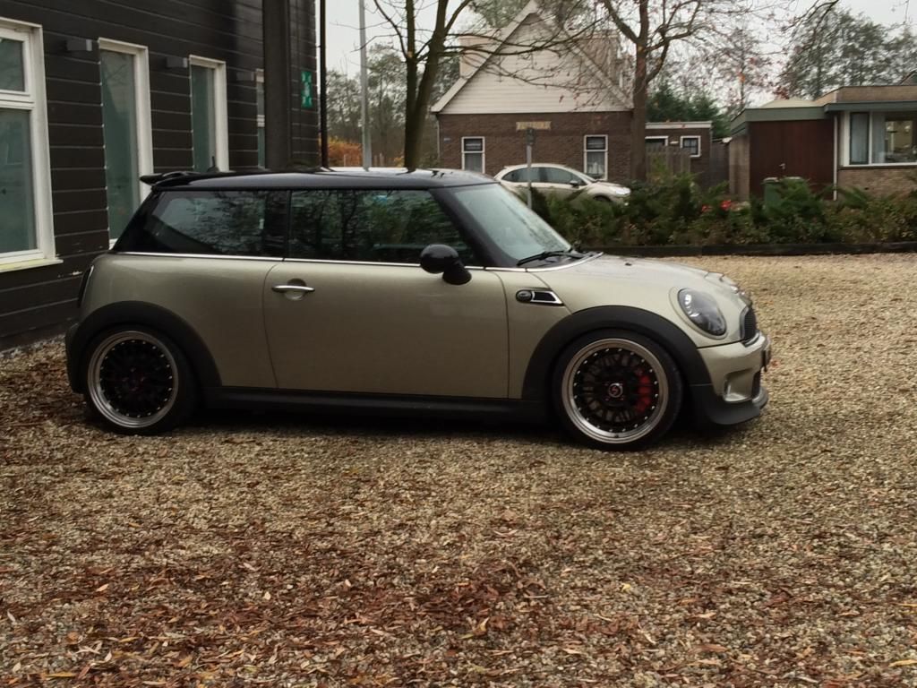

En nu alles bij elkaar:
Achter zitten de caps er nog niet op omdat ik daar nog wat aanpassingen voor moet maken.
