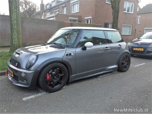

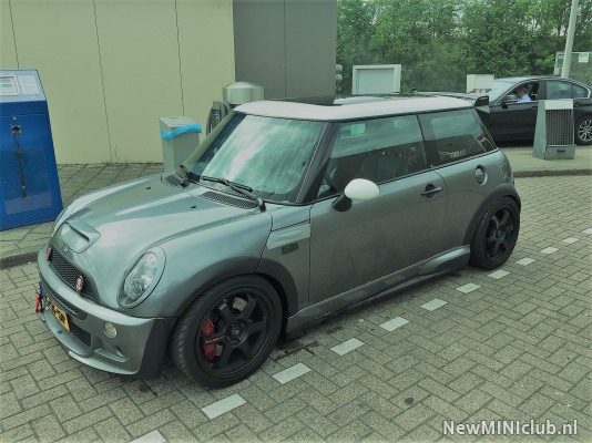

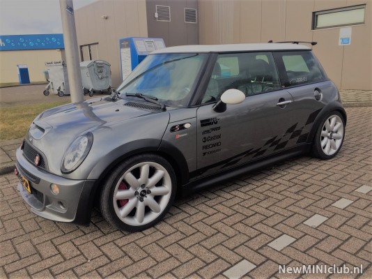

Inmiddels rij ik al enige tijd rond met de Sprintex; wat een kanon is het geworden. Acceleratie is fenomenaal en door de juiste afstelling is alles nu een geheel geworden. Aangezien ik mijn kart amper op de weg kan houden heb ik besloten dat het "voorlopig
" motorisch wel genoeg is. Ik zeg niet nooit... maar op dit moment nog onder de indruk van het vermogen / snelheid / beleving etc.
Heb echter niet stilgezeten ondanks de koude dagen;
Hoodscoop is vervangen door een aftermarket versie; bij geluk ook nog eens gespoten in Dark Silver (871).

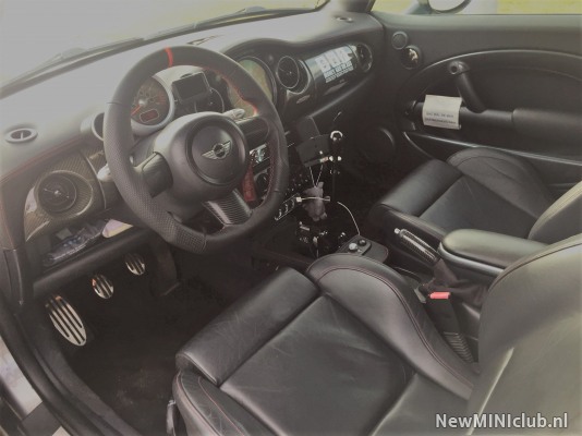

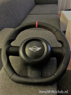

Ik heb lang zitten twijfelen of ik een aftermarket sportstuur erin zou monteren maar zag het zelf niet zo zitten om de airbag daarmee te verliezen. Als het ertoe doet ben je blij dat hij erin zit denk ik maar. Daarmee was de stap om een stuur bij Cheek-O te bestellen dan ook klein; na een paar weken wachten ontving ik een prachtig sportstuur; Stuurkes maken... dat ken die jong wel! Gelijk maar de airbag ring gespoten in mat zwart; het maakt het stuur af denk ik.
Degene die mijn "show your ride" enigszins hebben gevolgd weten dat ik bezig ben met de revisie van een High-Spec remklauw set; ben al enige tijd bezig met het verzamelen van de revisie onderdelen. Heb alleen nog 8 bootclips nodig om de revisie te kunnen uitvoeren, de aanvraag voor de onderdelen loopt inmiddels maar het gaat niet zo snel daar in de UK. Maar... dan komt dit op je pad. De prijs was scherp en montage was goed te doen. (Thanks Martijn Schols voor het lenen van je brug

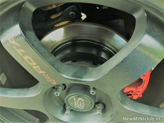

). Met standaard 17" worst velgen zijn 10mm spacers voor wel noodzakelijk. Geen foto's van de montage helaas. De auto is nu voorzien van de winterbanden dus je ziet helaas niet veel van de klauwen: snel zomer worden dan maar... kunnen de Rota's er weer onder.

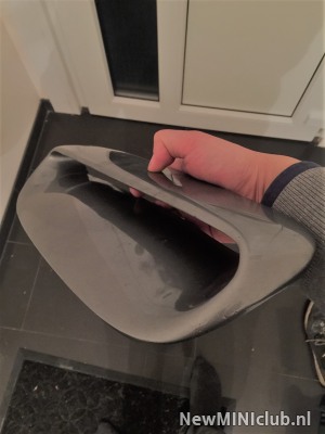

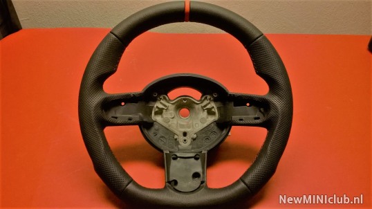

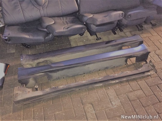

2. GP Skirts; deze stond al heel lang op de verlanglijst.
Aeroskirts zijn mooi maar inmiddels door het aanbod vanuit alle hoeken (nieuw, tweedehands etc)
algemeen goed geworden binnen de Mini scene. Had Dave al ingeseind dat ik open stond voor de GP
skirts en zie.... GeaR53 heeft geleverd
inmiddels bij de spuiter gebracht. Mooi vooruitzicht zullen we maar zeggen.

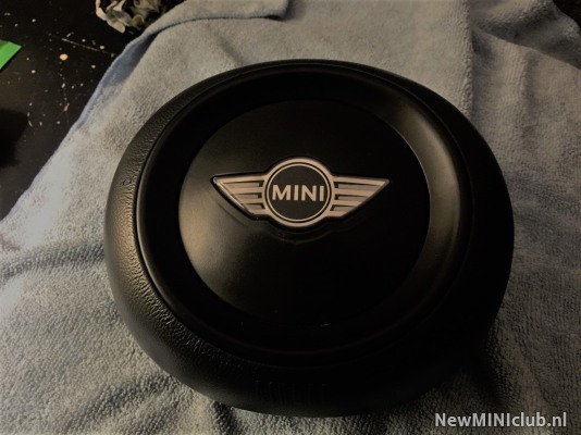

Wat een super wagen zeg! heb je het originele hart van het stuur met airbag overgezet in het aftermarket? was dat goed te doen, ook qua montage ?
- Minimaastricht
- Mod virus alert!
- Locatie: Maastricht
Re: Marcel's R53 - an ongoing project blz 20
Hoi Gerwinp; mijn stuur is ooit een origineel mini stuur geweest welke door Cheek-O opnieuw bekleed is. Een ruilsysteem. Airbag verwijderen is een kwestie van oefenen. Je moet een vergrendeling losduwen met een smalle platte schroevendraaier. (Zie YouTube). Even de slag vinden en dan doe je het blindelings. Het hart omzetten is eenvoudig, slechts 4 schroefjes (torx) losdraaien. Monteren is dan eenvoudig.
. Stuur is een aanrader...

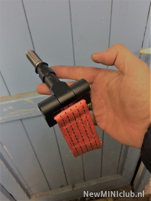

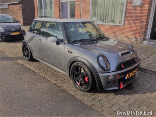

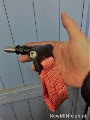

Tow strap:
Lang gezocht naar een Tow strap met BMW bumperbalk schroefdraad; het is elk geval niet metrisch.
De haak opgeschuurd en zwart gespoten om roest tegen te gaan en het ziet uiteindelijk beter uit.

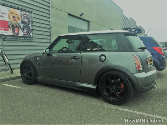

De worst velgen er onderuit en de Rota's eronder.

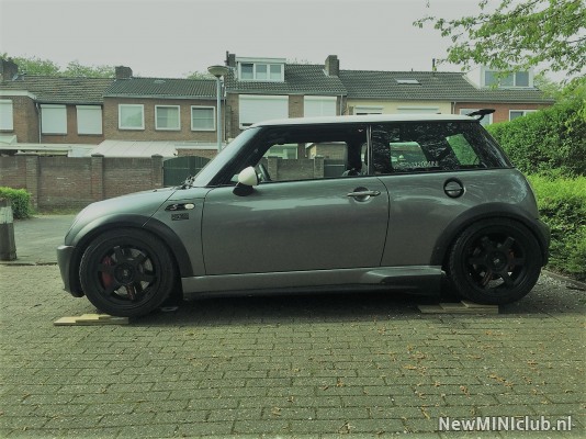

GP Skirts:
Zoals reeds eerder gemeld was de zoektocht naar GP skirts succesvol geëindigd.
Het spuiten heeft even op zich laten wachten maar vandaag kon ik ze dan eindelijk met hulp van Michael en Davy monteren. Ik vind ze dik.... kan mijn ogen er niet vanaf halen.... helemaal happy!
Het is nu wel oppassen met vluchtheuvels en dergelijke.
Nog niet klaar voor de zomer; maar wij zijn op de goede weg.

Tow strap:

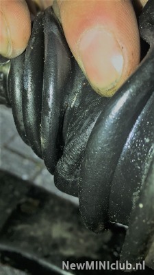

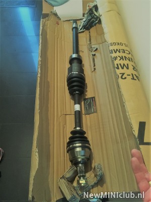

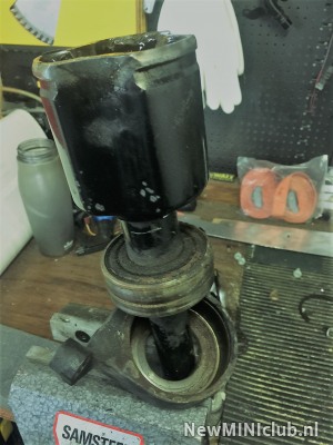

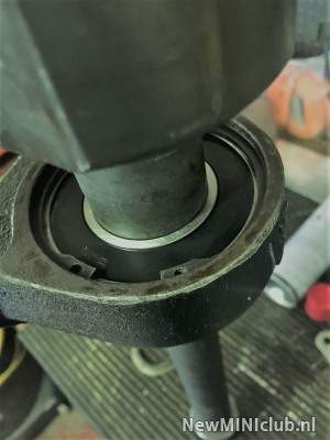

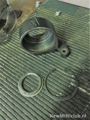

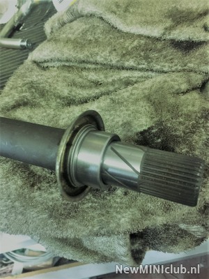

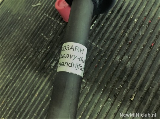

Versleten aandrijfas & aandrijfashoes
Gelijk maar een Heavy Duty versie erin; het een en ander moeten omzetten van de originele aandrijfas.

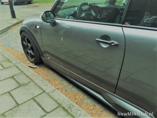

Deurhandels in gloss black:

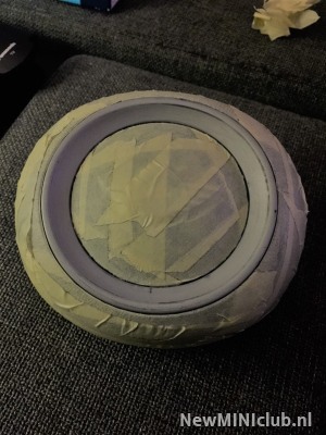

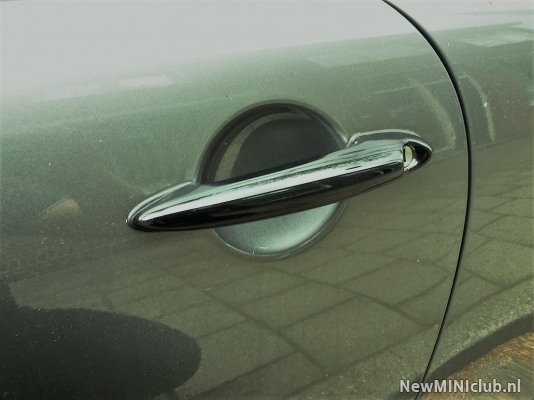

Na een (Ja ik ben er ook ingetrapt) mislukte poging om een Aliexpress overzetdeurhandel met Union Jack motief over te spuiten naar Gloss Black (pasvorm was
) toch maar een paar fatsoenlijke besteld in Duitsland via Ebay. Pasvorm en looks
. Alweer wat chroom verdwenen.

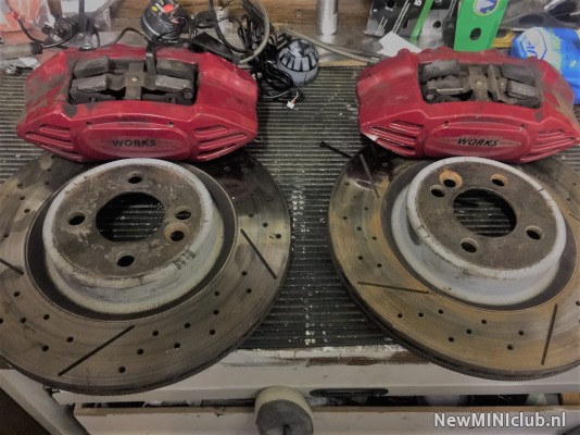

Roest remschijven:
Bekend klusje; de roestvorming rond de remschijven over schilderen met "Hamerite"
Omdat de Mini laag staat en de GP skirts er nu onder zitten heb ik wat oprijplankjes moeten maken om de krik eronder te krijgen.

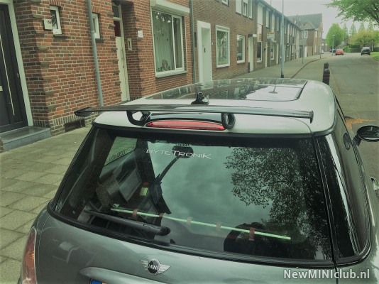

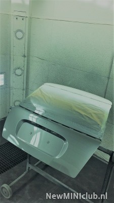

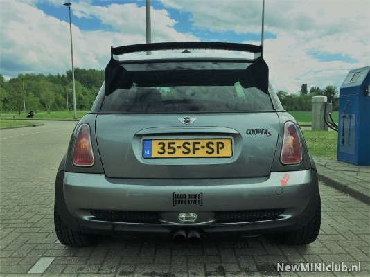

GP kofferklep & Carbon wing:

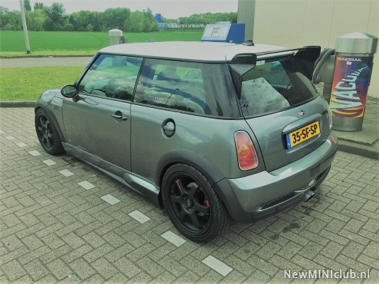

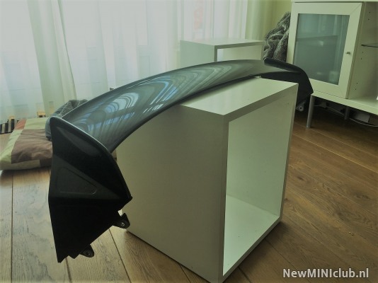

Tijd voor wat anders; de JCW carbon spoiler is prima maar via Davy een originele GP kofferklep en carbon GP wing kunnen kopen; an offer you can't refuse!
Zoals vele van jullie wel zullen weten is bij een GP klep het derde remlicht verplaatst naar de positie waar normaal de ruiterwisser zit, het originele derde remlicht gat gedicht door een speciale afdekkap, de achterruit aangepast voor de montage van de wing houders en zijn de gaten voor montage van de wing reeds in de kofferklep aangebracht. Klep naar de spuiter gebracht en vandaag was het dan zover. Naar Martijn Schols gereden om daar samen met Wesley de klep te monteren en de bekabeling uit te zoeken. Om het af te maken het Cooper S logo in het zwart besteld.
Me very happy !!!
Nu nog de GP bumper.... toch?

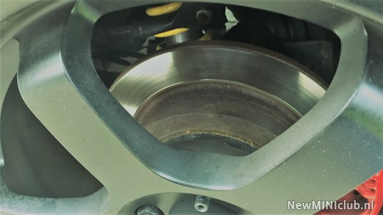

Me very happy !!!
