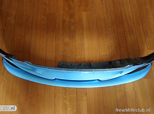

Ik mis toch een beetje de M7 splitter die nog ergens in het gras van de Ring ligt.
Misschien iets knutselen van de oude Aero bumper die daarbij ook vernield was.
De bovenkant er afgedremeld en misschien als splitter gebruiken?
Dat past niet echt goed, dat gaat héél veel werk zijn om dat passend te maken en zo te monteren dat het ook blijft zitten want dit is door de vorm niet alleen een splitter maar ook een spoiler die de voorkant naar beneden drukt.
Dan toch maar weer een vlakke splitter maar niet die van M7.
Lange levertijd, behoorlijk zwaar en de uiteinden links en rechts niet zo mooi afgewerkt.

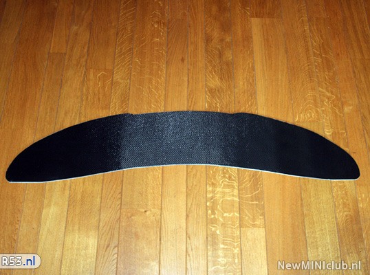

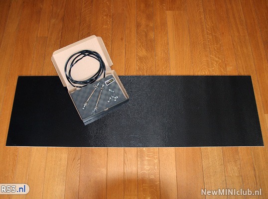

Dus een universele splitterkit in Engeland besteld. Deze is veel lichter dan die van M7 maar ook een tikje dunner.
De kit bestaat uit een carbon plaat, bevestigingsmateriaal en rubber strip voor de rand.

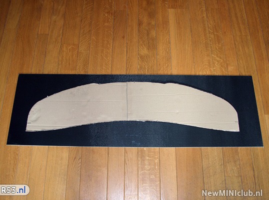

Met behulp van de oude bumper was een mal snel gemaakt.
Uitsnijden met de dremel ging zeer gemakkelijk.
De splitter is inmiddels gemonteerd (zonder stangetjes) en zit perfect.
Foto's volgen als het weer en de Ringfotografen meewerken :)
