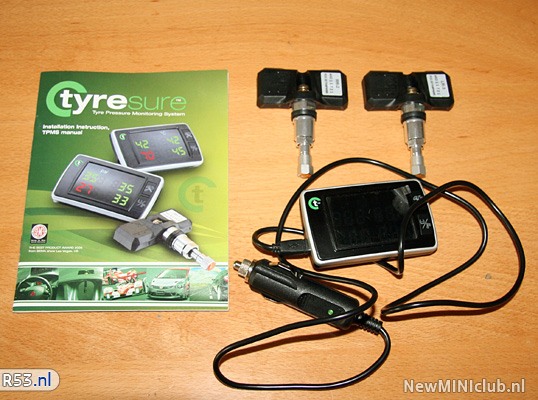

Het Tyresure systeem heb ik ook laten plaatsen tijdens opleggen van de nieuwe voorbanden. Werkt uitstekend. De banden laten vullen met stikstof op 2.1 bar. Op de snelweg hebben de Toyo's dan een temperatuur van 46 graden en 2.3. bar druk. Op de Ring na een echt snelle ronde is het echter 3 bar druk en 90 graden! De voorbanden deden het echter uitstekend bij die druk.
Ik heb een setje Team Dynamics 1.2 Pro op de kop kunnen tikken en ga de andere 2 sensoren in die set plaatsen met banden die de helft goedkoper zijn dan de Toyo's maar bijna gelijkwaardig presteren.

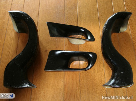

De Challenge Brake Ducts uit Engeland zijn eindelijk ook binnen.
Momenteel ben ik de luchthappers met carbon aan het bekleden dus duurt nog even voordat ik ze er op kan zetten.

Mooi systeem b! Goed om te weten wat die temperatuur en dat rijden met de druk op je banden doet! Zeker zoals jij rijdt op de ring!!
En die ducts, wrom bekleed je ze met carbon? Steviger maken of dienen deze als mal? Dan kan je wss vast n Balinees in gaan huren om er nog 600 kopieën van te laten maken voor de rest vd club, waaronder ik!!!
Erg dik!!!
Jj
14 aug 2010, 23:09
Eindelijk binnen zie ik!! Top!!
Zal ook in carbon erg dik staan!!
Succes!
Berichten: 13496
14 aug 2010, 23:13
De afwerking van de voorkant is niet je van het.
Ik zie krassen van het afwerken van de kunststof en ze zijn zwart gespoten dus ik denk dat steenslag de nodige schade zal gaan aanrichten.
Dus krijgen ze een carbon wrapje :)
