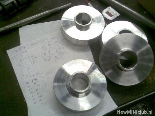

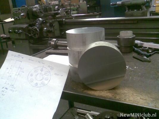

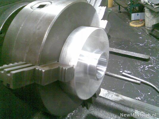

Omdat ik een rekenfout met mijn ETmaat gemaakt had, heb ik toch nog het werk moeten doen om Spacers te maken voor mijn mini, ik had ET 35,5 besteld, maar dit had ET 10 moeten zijn, 25 mm nog nodig :oops:
4x Aluminium rond 140, 50mm dik geregeld (en tekening gemaakt):

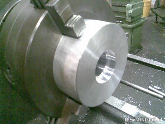

vlakken aan een kant en kamer draaien, afdraaien aan de andere kant om "opstaande rand" te creeren"

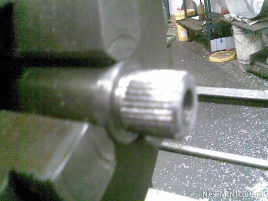

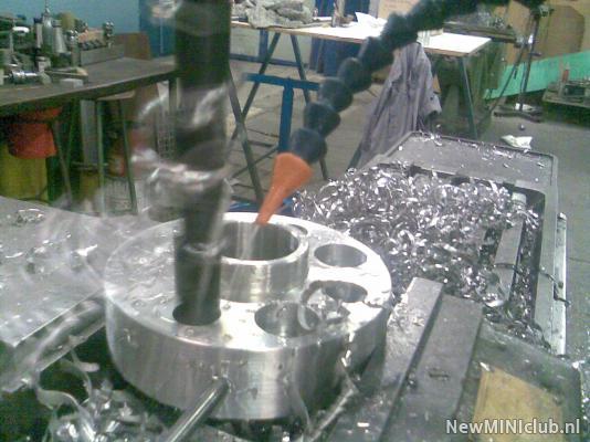

Klaar voor de gaten te gaan maken:
Op de freesbank voor de gaten:
een van de busjes voor in de spacers (totaal 32x :( ):

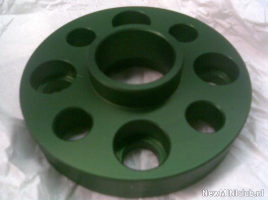

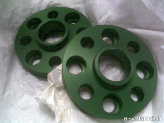

en BIJNA KLAAR: terug van het anodiseren: GROEN!!!!!
(De foto van de spacer die helemaal klaar is komt nog, hier moeten de bussen dus nog in)

het staat inderdaad goed nu, wielen mooi gelijk met de buitenranden, VEEL meer grip (nieuwe banden, en ook nog breder) en VEEEEEEEL betere wegligging. (wat wil je ook met totaal 9cam breder :shock: )
