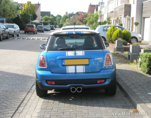

Strak hoor 8)
Gr. Johnny
.......... _\_____
.......... /__|___\__
......... (O)____(O)_\
22 mei 2011, 00:04
Nice! 8)
22 mei 2011, 00:04
Mooie mods 8)
En dat sport circuit dinges...cool! irritante knopjes bij t starten :lol:

22 mei 2011, 10:13
Bedankt, :icon_top:
Gr Rick
22 mei 2011, 10:52
uitlaat ziet er ook mooi uit 8)

22 mei 2011, 11:27
Nurby schreef:
Gr Rick
Waar heb je die sierstukken gevonden?? Die zien er echt vet uit, veel mooier als de JCW uitlaateindstukken.. Kreeg je de originele sierstukken er gemakkelijk af? Lijkt mij ook wel een leuk modje voor de Clubman.
22 mei 2011, 19:07
Ben ik ook wel benieuwd naar 8)
Nurby
Locatie: Noord-Holland Noord
Berichten: 155
Lid geworden op: 28 aug 2010, 21:28
22 mei 2011, 20:55
Voor de geïnteresseerde.
De standaard sierstukken zitten aan de onderkant met één imbus boutje vast. Na een beetje wrikken komt het sierstuk van de pijp af. Deze zit in de stalen pijp geschoven en niet er om heen.
Het nieuwe RVS eindstuk is universeel en wordt over de bestaande stalen pijp geschoven, met 3 moertjes en klemmen wordt deze vastgezet. Hier zit meteen het probleem, de stalen pijp steek door het RVS eindstuk heen en zie je in het eindstuk zitten. Dat is geen gezicht. Ergo er moet een stuk van de stalen pijp afgeslepen worden, circa 60 mm.
Omdat het RVS eindstuk universeel is, is het geschikt voor pijp diameters van 45 tot 65 mm. De stalen pijp van de Cooper S is 45 mm. Dit betekent dat er een kier van 10 mm rondom open blijft, als je recht in het eindstuk kijkt ziet dat er een beetje raar uit. Ik moet hier nog wat voor verzinnen, iets met een teflon ring of zo.
RVS eindstuk, internet winkel
http://www.nltuning.nl/virtuemart/rvs-u ... nd-100-mm/
Gr Rick
22 mei 2011, 21:14
Ziet er mooi uit! 8)
En qua prijs nog prima te doen..alleen jammer dat je een stuk van je oem eindpijp moet halen....

22 mei 2011, 21:33
Blijft een zeer mooi eindstuk. Jammer dat er aan gezaagd moet worden. De laatste keer dat ik dat gedaan heb was aan mijn eerste auto een Ford Fiesta 1.3 uit 1995 :D
Hmm.. dan toch maar eens kijken naar een alta of jcw uitlaat (al vind ik jouw eindstukken 10x mooier)

22 mei 2011, 21:46
Ja dat zagen had ik liever ook niet gedaan. Maar ja, je moet wel eens wat proberen. De afgezaagde stukken kan ik als het nodig is, bijvoorbeeld bij verkoop, er weer aan laten lassen door mijn zwager. 8)
Gr Rick
