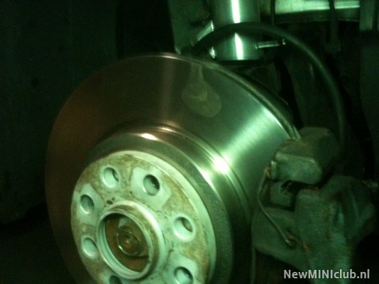

Nog een foto van me nieuwe schijven, zijn gewoon bosch schijven geworden..
Ik ben toch geen circuit rijder dus goed genoeg! :)
Was een mooi klusje heb dus ook mijn stuurkogel vervangen die had speling.
En me motorsteun want die was lek
Mooie avond sleutelen geworden bij elkaar, maar de auto rijd nu weer rechtdoor remt goed en rammelt niet meer

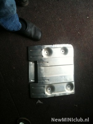

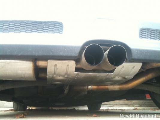

En me onderplaat even bewerkt, kreeg deze bij me auto zonder dat hij gemonteerd was, hij was ook zo krom al een hoepeltje dus weer aardig uitgedeukt met de hamer :)
ps: heb geen flauw idee waarom hij erop zit? staat wel leuk overigens
en gemonteerd:
dat was het weer :)
