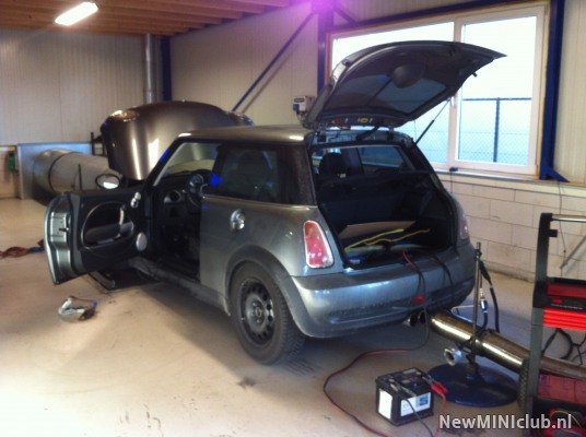

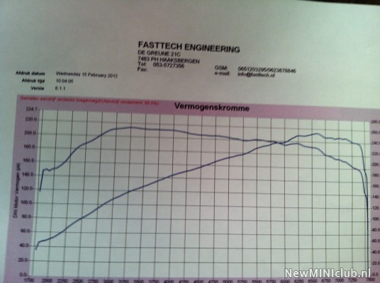

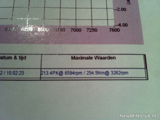

Zo, eindelijk de Mini loopt :D Fasttech heeft het gasklephuis vervangen en het probleem was gelijk verholpen. In de ochtend begonnen met afstellen en was vanmiddag klaar. Resultaat: 213 PK en 254 Nm koppel op octaan 95. Ze hebben hem afgesteld op 98, kan je zien op de grafiek (slechte foto) dat ie bij 6200 rpm gaat pingelen. Komt door de slechte kwaliteit benzine. Dus tankje leeg rijden en hupakee 98 erin... :D wellicht dat ie dan nog wel meer doet, maar ik vind dit al erg goed 8)
