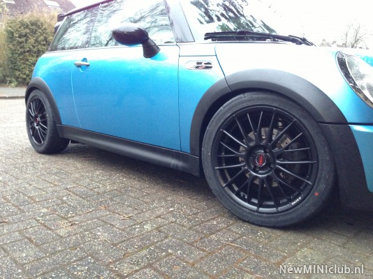

dotz velgen met falken Azenis RT-615K semi slicks
Nieuwe velgen onder de auto. terug naar 17 inch toe. het rijdt weer werelds !

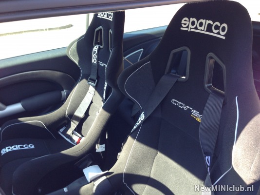

2 de sparco seat geplaats
zo de 2de sparco staat ook in de auto. ook weer gemonteerd op de orginele rails dus de dremel erbij en even een stuk uit de site plate moeten halen voordat hij op de rails gemonteerd kon worden. maar hij staat erin.

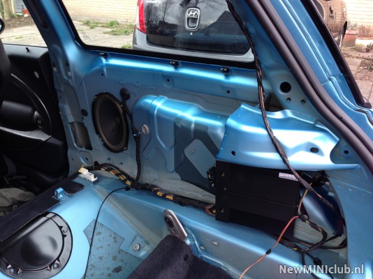

accu aan gepast
Ook de accu heeft een andere plaats gekregen.hij staat nu netjes in achterin, zodat er ruimte is om de uitlaat in 1 keer naar achter te krijgen.
De nieuwe rvs uitlaat wordt dinsdag onder auto geplaatst deze komt vanaf de cat.
De sound eindstukken en de rest is even daar kijken wat en mooist staat en wat ik het best vindt klinken.
En dan volgende maand het spruitstuk plus de cat laten aanpassen.

gordels verwijderd
Ook de gordels konden uit de auto. want deze zijn vervangen voor een vierpuntgordel van sparco.

achterbank verwijderd
Ook de achterbank is verwijderd. de zitting zit er nog wel in zodat de hond nog lekker zacht kan liggen.
( weet iemand waar je een stabalisator ( buis ) ( stang ) kan krijgen de je op de oude achterbank steunen kan monteren. )
Heb minispeed gebeld maar die kunnen alleen de orginele gp stang leveren.
- BMX
- Locatie: Rosmalen
Je kan Batje ook ff een PM doen, miss dat die zin/tijd heeft om nog een keer zoiets te maken:
Dan heb je een mooie vlakke plaat en blijft je bekleding ook mooi
Je kan ook dat ijzer ding weghalen.. maar zo kan ik m sneller terugbouwen als het nodig is..

Re: dotz velgen met falken Azenis RT-615K semi slicks
He mooie velgen. Volgens mij de zelfde als ik besteld heb Dotz dark rapier toch? ik heb ze in 18 inch besteldkoopman schreef:Nieuwe velgen onder de auto. terug naar 17 inch toe. het rijdt weer werelds !
- koopman
- One wheel wonder
- Locatie: Zwolle
[/quote]
Klopt dit zijn 17 inch Dotz Rapier velgen. omdat daar makkelijk semislicks voor te krijgen zijn. en bij de 18 inch kon ik dat niet zo makkelijk krijgen.
