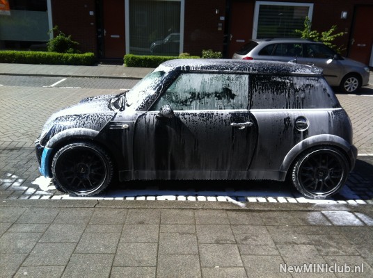

Zo vandaag maar eens de DAP900 op de motorkap losgelaten.
Afgelopen vrijdag eerst ff op de voorbumper geoefend en ging eigenlijk meteen wel goed al zeg ik het zelf (helaas geen foto's van).
Alvorens te gaan polijsten, eerst in de foam gezet.
Daarna gewassen met 2 emmer-systeem en alleen motorkap gekleid.
De verschillende plekjes met steenslag, krasjes en invreetplekjes van Joost mag het zeggen:
