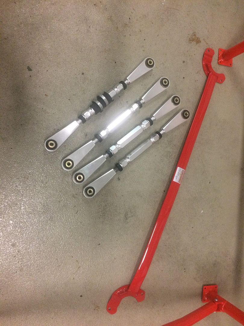

Wat is de reden dat er alleen links een versteviging naar voren zit?
Past dat rechts niet ofzoiets?
Is dat altijd bij de kooien voor MINI's?

Laat die veerpootbrug maar achterwege, levert bij een vlotte voorwielaandrijver alleen maar meer onderstuur op. Beetje flex kan op dat punt van de carrosserie geen kwaad...

Wat Gizmo zegt. Weg met dat ding

niet als je achter ook flink stijf gaat... kan zeker geen kwaad MAAR je moet wel de achterkant steviger maken dan voor en rekening houden met je dempening anders gaat ie inderdaad alleen maar vooruit
op een "standaard" mini zou ik jullie beide gelijk geven

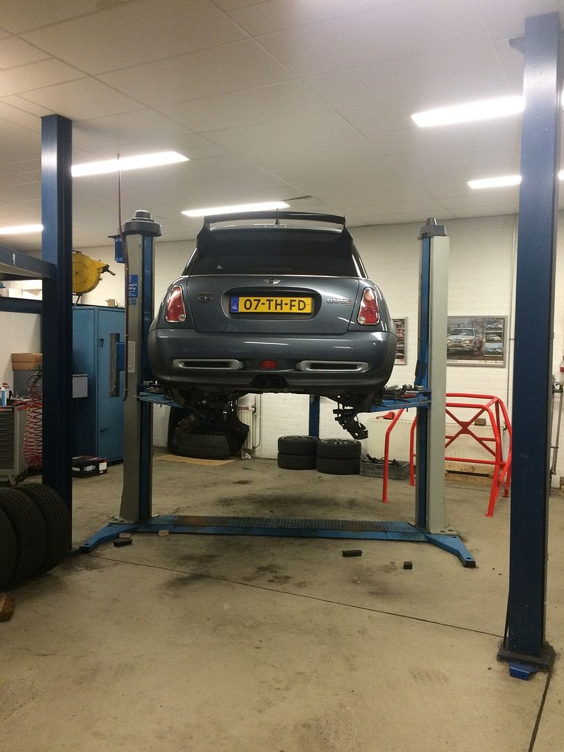

Goed bezig man, ben benieuwd hoe dit gaat rijden. Je gaat voor Full Competition, ga je ook ergens aan meedoen of just trackdays for fun~?

komt er een koopje aan =mushrop schreef:Wat Gizmo zegt. Weg met dat ding

Wil eerst fun.. en dan misschien time attack oid... dunno
Helaas hangt hij op de brug voor het volgende:
4 camber links monteren.
21mm anti-rolbar achterkant.
Whiteline draagarm bussen voor de voorkant.
Remmen controleren en vervangen voor misschien een BBK.
Uitlaat middendemper verwijderen.
Pre-cat verwijderen.
Cobra Suspension Evo-R + monteren (camberplaten + reservoirs 3weg verstelbaar)
Whiteline droplinks monteren.
Dan gaat hij weer op de wielen voor:
Stuur + naaf + snap-off monteren.
Mini challenge wiechers rolkooi monteren.
Corbeau clubsport stoelen installeren.
Dan lijnen, wegen en rijden maar...
daarna zullen er nog wel andere dingen gedaan worden als:
Nokkenas, pully, injectoren, software
CAE shifter
enz
