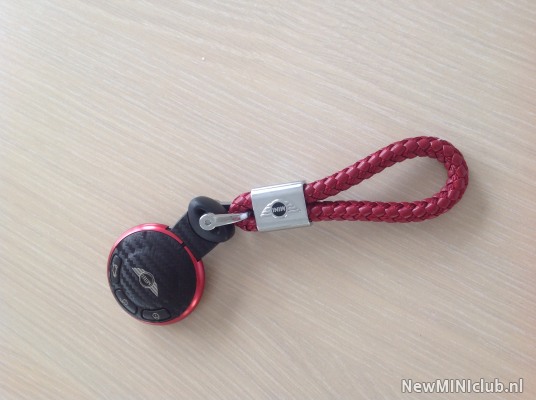

Kan bijna niet geloven in welk tempo jij je mods doorvoert... en wat voor mods ook! En ik mijn pagina's maar vullen met een nieuwe sleutelhanger...-Kev- schreef:Next
