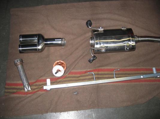

De onderdelen lagen al klaar, en gedeeltelijk voorgemonteerd.

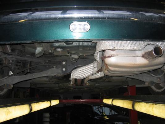

Zo nog even een foto van de oude uitlaat.

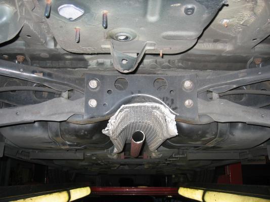

Alles op maat afgeslepen (staat exact in de beschrijving aangegeven).
Let op dat je het hitteschild achter de montagepunten doorslijpt.

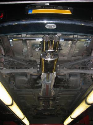

Zo, en dan zit de Laser uitlaat eronder. Werkt perfect met de bijgeleverde RVS balk met ophangpunten.
Ik heb wel de DB-killer laten monteren, maar deze kan ik er simpel zelf uithalen. Dan moet ik alleen wel een los bijgeleverde ring monteren i.p.v. de DB-killer. Misschien een keer leuk voor een meeting

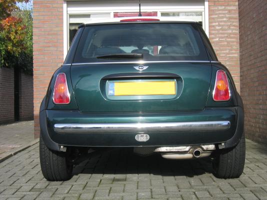

Ik ben erg tevreden met het geluid, dus ik laat hem lekker zo.
Heb dit laten doen bij Profile Tyre Center "Appels" te Waalwijk.
Ik moet zeggen een zeer goede service. Als de Aerokit achterbumper gemonteerd is (zaterdag a.s.) kan ik gewoon even langs komen om de uitlaat te stellen (indien nodig). Heb wel het idee dat hij iets te laag hangt.
