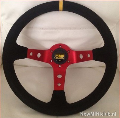

Vandaag het stuur besteld :)
Zelfde model als een OMP Corsica, 350 mm breed, 95 mm diep - lekkere dish dus!
Inclusief OMP naafje om de stuurstang gewoon te kunnen blijven gebruiken..
We hebben er uiteindelijk ook voor gekozen geen snap-off te gebruiken

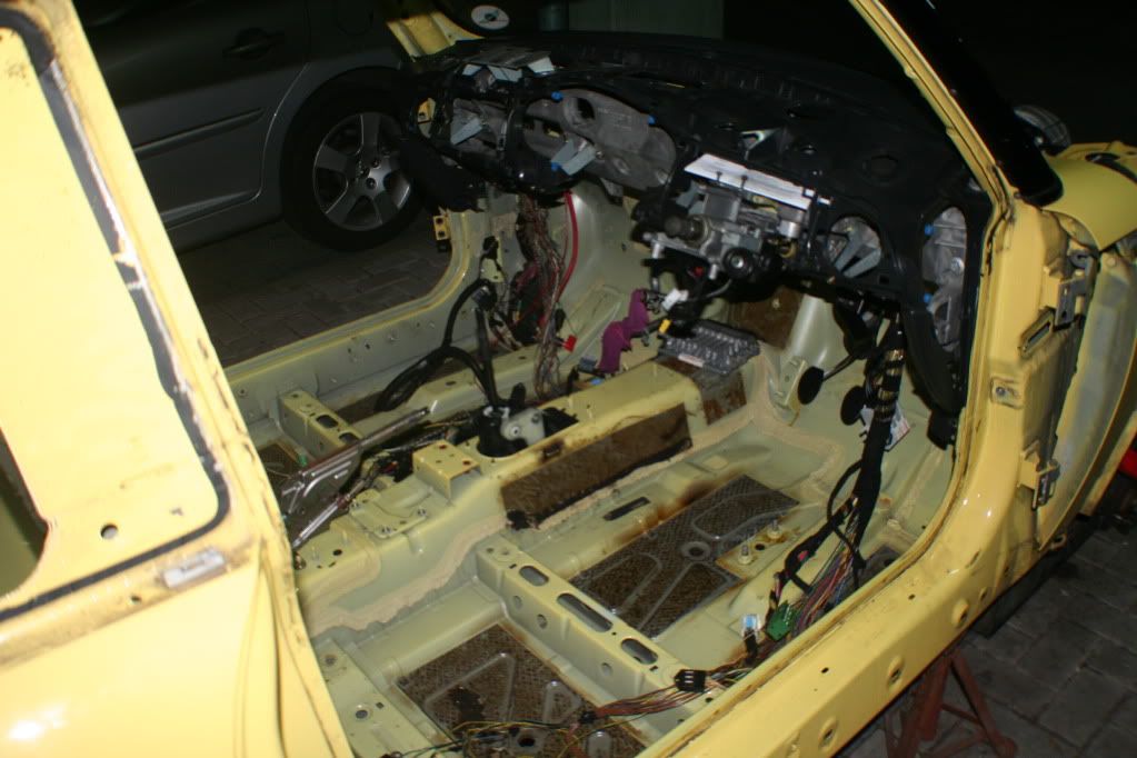

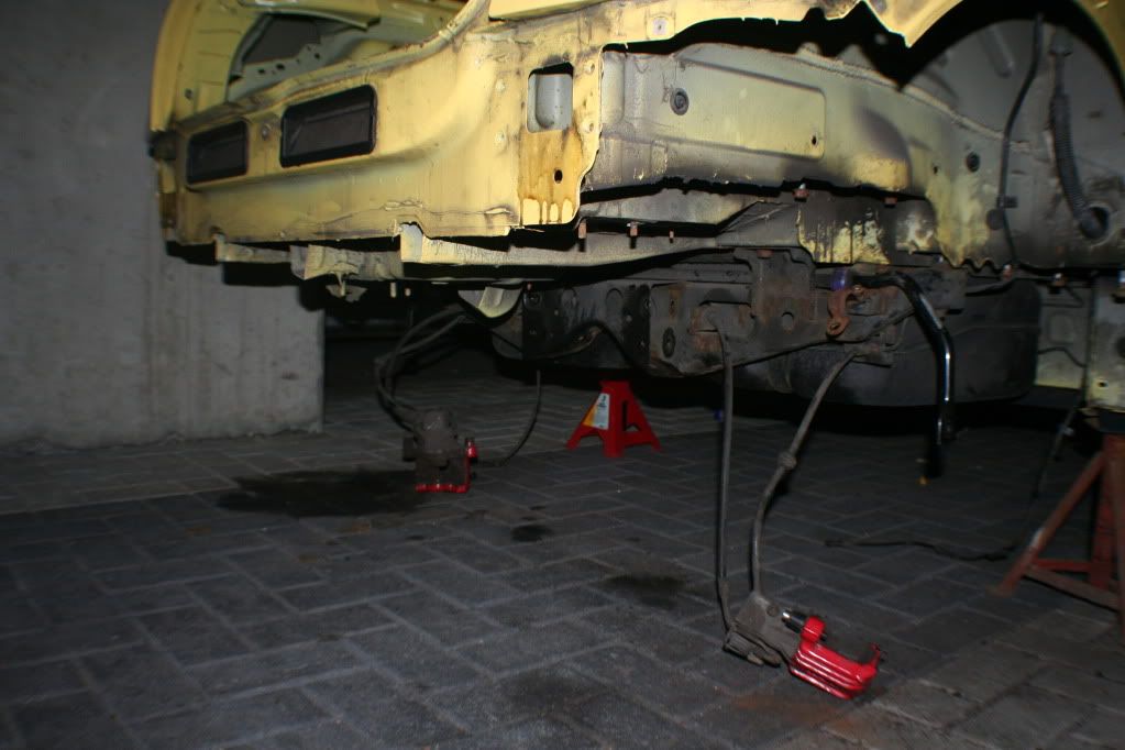

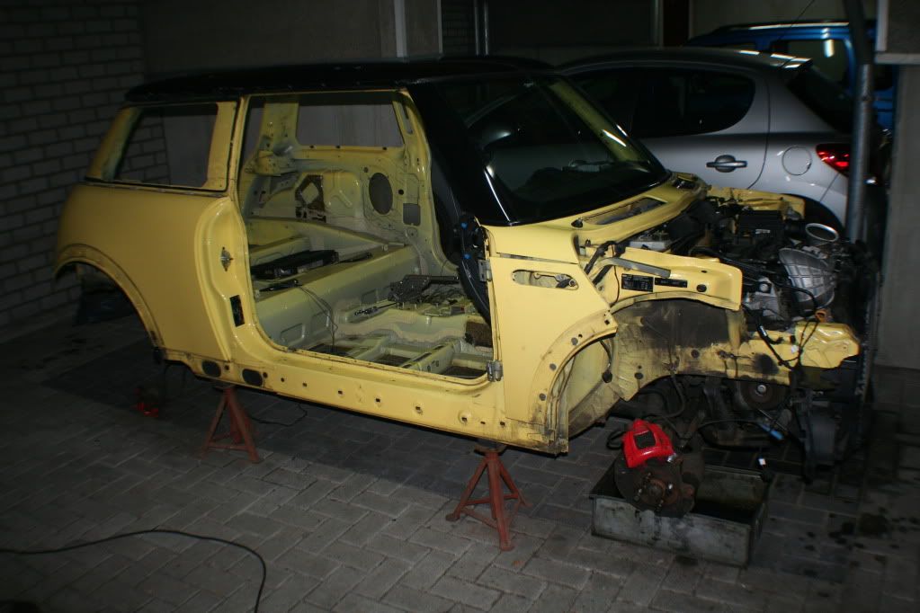

Vandaag heeft met name Michel veel gesleuteld,en die heeft goed zn best gedaan!
Zijramen zijn verwijderd
De achterkant is nu helemaal "kaal" - Dat wil zeggen dat de standaard camberlinks, veerpoten en draagarmen eronderuit zijn, en dat de stabilisatiestang los hangt en klaar is voor demontage.
Foto's van het geheel zover:
We gaan nu kijken of we R56 draagarmen op de kop kunnen tikken, en eventueel alvast een 25 mm stabilisatiestang. Dan kunnen we de achterkant, als de remmen binnen zijn weer terug op gaan bouwen :)
