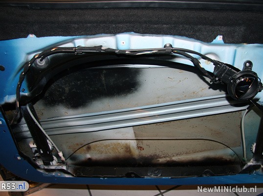

De voorste Lexaan ruiten zitten er in. Het wisselen van de ruiten zelf is heel gemakkelijk maar ik heb het mijzelf wat moeilijker gemaakt door 3,5 kg aan overbodig metaal uit de deuren te verwijderen. Dat ziet er dan zo uit.
Eindresultaat is dan dit. Geen fraai gezicht maar gelukkig is het netjes afgedekt.
Geen scherpe randen en alles tegen roest behandeld.
De Lexaan ruiten in de deuren wegen 1,9 kg per stuk. De originele ruiten wegen 4,2 kg.
Totaalbesparing na flexen en vervangen van de ruiten dus meer dan 8 kg.

Maar verlies je zo niet veel stevigheid in je deuren? Ik weet wel dat de kooi dat grotendeels zal opvangen maar toch.

Stevigheid van de deur is prima, geen verschil.
De Lexaan ruit is wel een stuk flexibeler dan het glas, die wiebelt.
Maar als het raam geheel omhoog is zit deze net zo stevig als het origineel.

Hoe zit het trouwens met de kras bestendigheid van je nieuwe ruitjes?

Lexaan is erg krasgevoelig.
De voorste ruiten hebben een speciale hardcoating om krassen te voorkomen.
Dit omdat die op en neer gaan en dus extra snel krassen oplopen.
Ik zal er rekening mee moeten houden en erg goed moeten afspoelen voor het wassen en nooit met een droge doek de ruiten schoonmaken als ze vies zijn.
De afwerking van de ruiten is erg goed. Je ziet geen verschil tussen glas en Lexaan. Hoe ze zich gaan houden in de praktijk is afwachten. Ik zal de originele ruiten in ieder geval houden voor het geval de krassen te erg worden. Maar aangezien de Blauwe altijd binnen staat en in principe niet in de regen zal rijden denk ik dat het wel goed zal gaan. Anders was ik er niet aan begonnen.
Als ik alle Lexaan ruiten er in heb zitten laat ik hem weer wegen. Nu weegt hij 1180 met volle tank zonder bestuurder.
De meesten hebben het kentekengewicht van 1140 in hun hoofd maar dat is zonder vloeistoffen en opties. Een Cooper S met wat spullen erin komt al op 1240 kg. Dus dan ben ik al 60 + 50 kg tank kwijtgeraakt ondanks rolkooi van 50 kg.

Zijn eventuele krassen in de ramen er niet uit te polijsten ??
Ik verwijder b.v krassen uit achterlichten met waterproof P1200 en polijstpoets ..
Misschien werk dit ook bij je ramen ..
