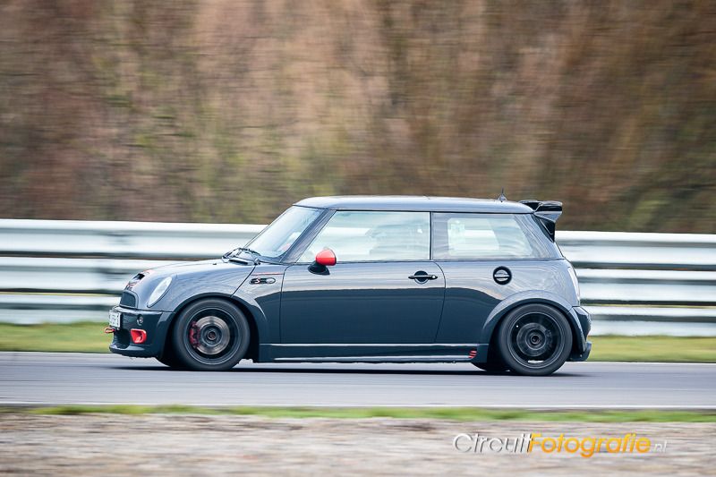

Ik vind juist dat de rode naafkappen het afmaken, zeker bij deze ride vanwege de andere rode accenten. Zwart is ook maar zwart en dit breekt het geheel een beetje.
Ook rijdend ziet het er dik uit heb ik gisteren ondervonden. In mijn ogen dus helemaal geslaagd, Marinus!

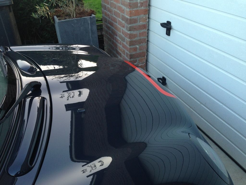

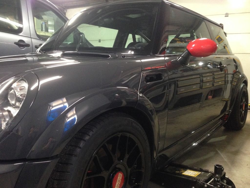

Rond de Kerst een paar dagen vrij dus toen had ik mooi de tijd om de MINI weer een goede detail beurt te geven. De gesmolten rubber stukken van de semi's hadden zich mooi verspreid over de hele zijkant dus er ging al een hele ochtend verloren aan het kleien van de MINI. Daarna nog een hele dag bezig geweest met het polijsten om alle kleine krasjes en swirls te verwijderen, wat een klus was dat.. Vervolgens de MINI voorzien van een Gyeon Prime coating en deze afgetopt met Gyeon Booster. Het resultaat mag er zijn

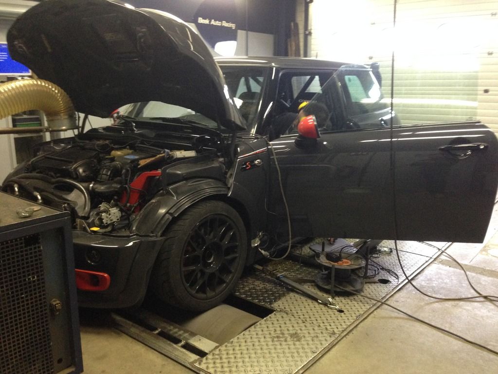

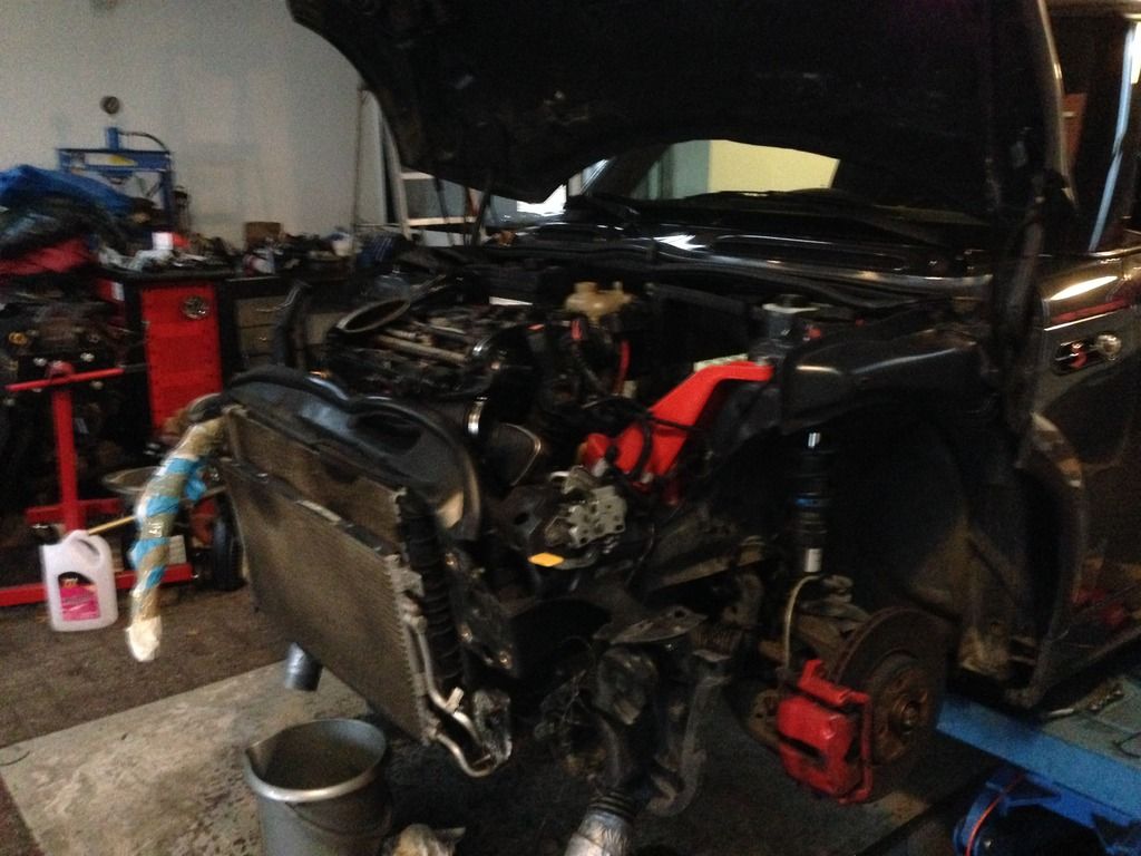

Er stonden nog wat onderdelen op de plank en maar eens tijd vrij gemaakt om deze te monteren. In februari een afspraak gemaakt bij Roy voor een dagje klussen. Verse Olie, filters, bougies, 82 graden thermostaat en een nieuwe facelift supercharger.
Een week later stond er een trackday op Zandvoort op de planning dus ideaal om eens te kijken hoe de nieuwe supercharger het deed. Vanaf 3000 rpm voelt hij veel sterker aan, geen zinloze mod geweest dus. Het weer was perfect dus lekker wat rondes kunnen rijden.
[BBvideo 650,395][/BBvideo]

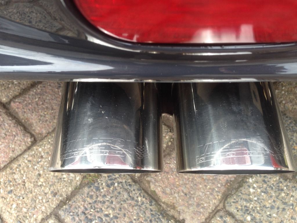

Een aantal weken later bij Gear53 langs geweest voor een Milltek catback. Ik stoorde me al een tijd aan het uitlaat geluid van de R56 uitlaat lijn. Na het plaatsen van de 1320 Catcams nokkenas was het uitlaat geluid behoorlijk toe genomen wat er voor zorgde dat er vooral in het lage toeren gebied een flinke drone hoorbaar was. Dus heb ik er voor gekozen om de diffuser en r56 uitlaatlijn te verwijderen en een Milltek catback te plaatsen.
Na deze aanpassingen maar weer een afspraak gemaakt bij Beek om de software te laten fine tunen. Ik had afgelopen zomer eens mogen rijden met R53 van Brightly en die voelde veel levendiger aan met de software van JD engineering. Na wat overleg met Ghisbert besloten om een nieuwe software map te maken met een open ECU om zo realtime de brandstof inspuiting per cilinder te bekijken en aan te passen. Ook waren de plofjes bij gas los volledig verdwenen na het plaatsen van de Catcams nokkenas en de Bosch 550cc injectoren dus daar is nu ook meteen wat aan gedaan.
Met deze afstelling voelt de MINI veel levendiger aan en hangt beter aan het gas dan voorheen. Ook pruttelt en ploft het weer lekker bij gas los.

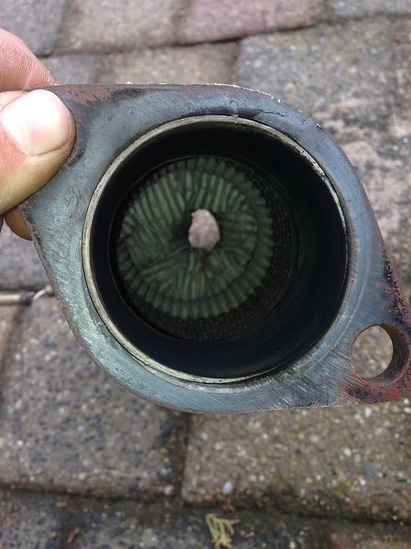

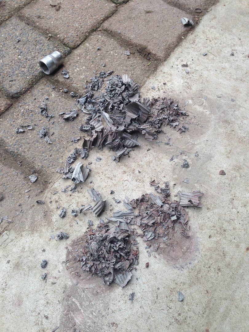

Helaas waren al die uren op de dyno te veel voor de katalysator en die verspreide zich tijdens een weekendje sturen in Sauerland na een flinke knal door de hele milltek met dit als resultaat.
De plofjes bij gaslos zijn nu knallen geworden zonder katalysator

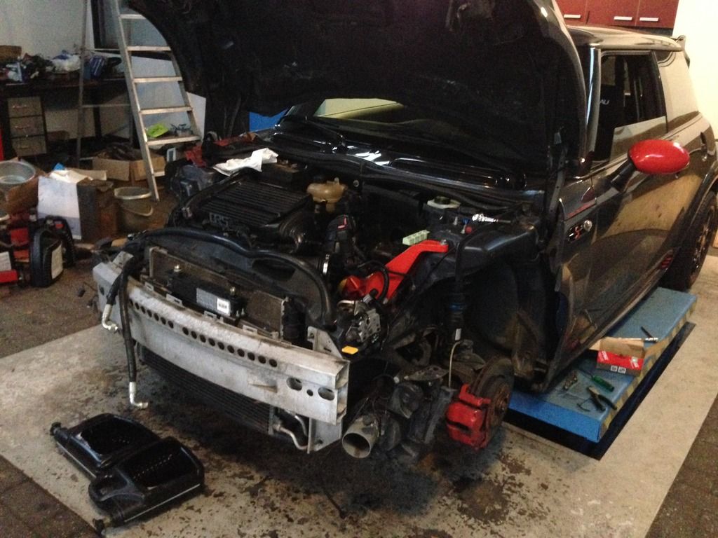

Eind Juni was het APK tijd waar de MINI na het vervangen van de remblokken zonder problemen door de keuring heen ging. Op de terugweg naar huis vanuit Enschede helaas het volgende mankement. Herrie in de buurt van het flexibele deel van het spruitstuk. Ik hoopte op een lekke pakking door het plaatsen van de katalysator voor de APK, maar na het plaatsen van 2 nieuwe helaas nog steeds de zelfde herrie. Ik had niet de tijd en ruimte om het spruitstuk eerst te demonteren om te kijken of het nog te herstellen was. Bij toeval kwam ik die week nog een half Oem spruitstuk thuis tegen op de schap en maar besloten om die wat aan te passen. Met dit als resultaat
Tijdens montage van het nieuwe spruitstuk zag ik ook meteen de oorzaak van de herrie: scheurtje op de lasnaad.
