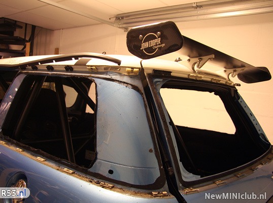

Is met de slijptol en boor gedaan (laspunten) maar ik ben inderdaad stom geweest en er zit een flinke bobbel net onder de achterruit omdat de boor was doorgeschoten. Dat laat ik nog wel eens repareren, het is geen ramp. Het is een tracktoy, geen showauto.
Als ik klaar ben met alle ruiten ga ik hem nog eens wegen. Zou met lege tank toch tegen de 1100kg moeten zitten.
Dit was met volle tank en 75 kg aan bestuurdergewicht.
Dus doe er 125 kg af dan zit je op 1190 kg. Dan ben ik toch 90 kg kwijtgeraakt en dat terwijl er een rolkooi van 50 kg in is gegaan, dus eigenlijk 140 kg uit de Mini als ik de 1100 kg haal en daar zal ik kortbij zitten.

Achterruiten zijn verwijderd. Veel werk maar allemaal goed gelukt zonder beschadigingen en alle ruiten heel.
Morgen alle lijmresten weghalen en alles goed schoonmaken want er zit behoorlijk wat zand onder de afdeklijsten. Tevens nog bedrading (behalve van de kentekenverlichting) en slang voor de ruitenwisser uit de achterklep verwijderd.
Gewichten ruiten origineel / lexaan;
Voorste zijruiten (per stuk): 4,2 kg / 2,0 kg
Achterste zijruiten (per stuk): 3,7 kg / 1,7 kg
Achterruit 3,7 kg / 1,5 kg
Totaal gewichtsbesparing 10,6 kg
Jammer genoeg dus niet de 25 kg zoals gehoopt maar als je zo'n ruit in de hand hebt en daarna dezelfde oppakt van Lexaan is dat toch wel een groot verschil qua gewicht.
Gewichtsbesparing met verwijderd metaal, bitumen en afdekplaat: 17,5 kg
