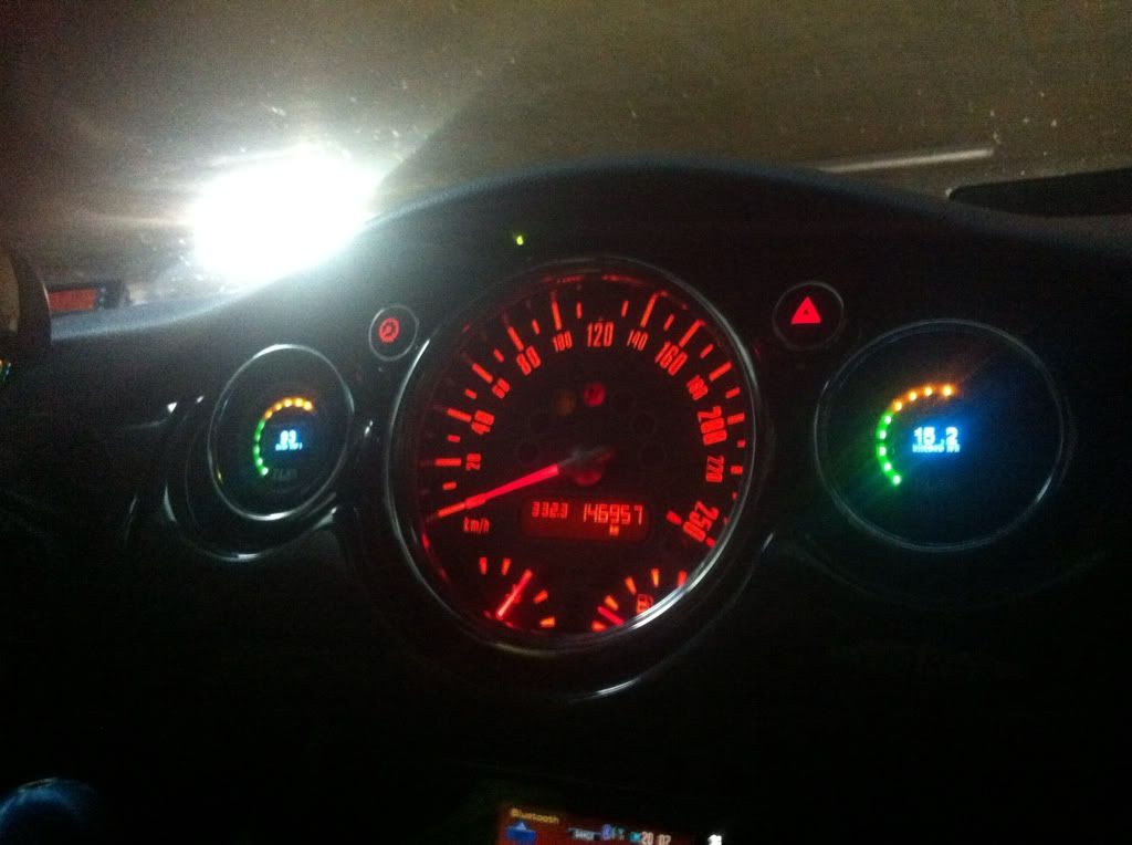

Vandaag weer creatief geweest met de dremel en naar een goed idee hier de beide PLX tellers besloten niet in de OEM gauge pod te plaatsen maar ze in de aircovents langs de centrale klok te zetten. Het staat nu al een pak dikker dan daar onderin tussen de downtubes!
Ik heb beide vents verwijderd, en met de dremel de knop om ze open en dicht te maken eraf geslepen, de kabeltjes naar buiten geleid, en daarna de klepjes dicht gelijmd zodat de airco niet tegen de achterkant van de tellers aan kan blazen. Geheel staat te drogen nu, en wordt as woensdag geplaatst. Dan gaan de sensoren in de spruit, en in de carter, en solderen we alles netjes vast.
Scheelt weer wat werk in Engeland zodat ik daar enkel de draagarm, stabilisatiestang en stuurhuisrubbers hoef te doen, samen met de gasklep en inlaatbuis van de sprintex.

Gauges are up and running!
Het was nog een heel geklooi met 8v omvormers om de olietemperatuur aan de gang te krijgen, want de teller deed het wel - maar gaf geen signaal. gebeld met Griekenland, waar de europese importeur van PLX zit die me wel kon helpen met het probleem. Even wat zitten rommelen dus met stroomdraadjes e.d. en daarna deed alles het.
2 x DM-6 met AFR en olietemp-meting. De tellers hebben beiden een touchscreen om ofwel nummerieke, ofwel weergave in grafiek ofwel min/max waardes te laten zien. Mooi speelgoed en erg waardevol.
Live AFR meting liet zoals verwacht geen gekke dingen zien tijdens een testritje. Olietemp kruipt langzaam omhoog en na een kleine 10-15 minuten bereikt ie de 88-90 graden en blijft dan ondanks flinke stukken blazen en doortrekken netjes rond die koers schommelen (op een paar graden na).
Wat wel opviel vandaag was dat de IAT rond de 72 was bij volgas doortrekken naar 210 in zn 4 en 5.
Daarom maar besloten een Howerton Engineering Aquamist kit te kopen en deze op de blauwe te zetten om sportief rijden nog enigszins veilig te maken qua inlaattemp. Ik bestel de kit zonder tank, omdat ik de koplampsproeitank daarvoor ga gebruiken. Die hangt daar nu nl mooi niks te doen
