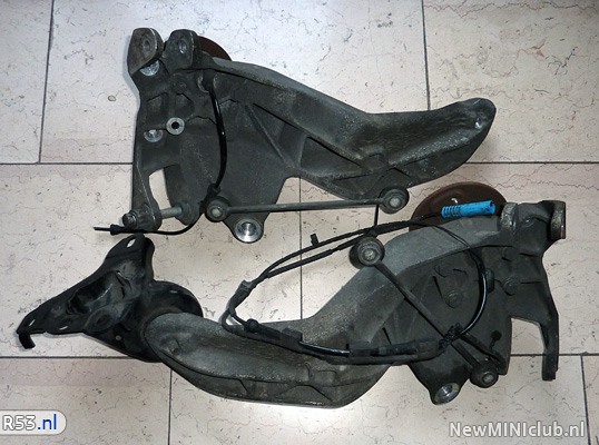

De volgende modificatie is binnen.
Aluminium schommelarmen van de GP.
Dat zou zo'n 6 kg aan gewicht moeten schelen.
Tweedehandsjes zoals je ziet :)
Binnenkort krijgen ze een opknapbeurt en dan gaan ze onder Blauwe tezamen met alle Powerflex rubbers die er te krijgen zijn.
Ik heb alle nummers van de R53, GP en R56 vergeleken en het voorste deel heeft R56 nummers en het achterste deel R53 nummers (inclusief wielnaaf en lager). Ik moet alleen één bevestiging bijbestellen en wat bouten. Nieuwprijs van een GP schommelarm met lager is 600 Euro per stuk maar dat heb ik er gelukkig niet voor betaald :)
Het carbon/glasfiber dak zou trouwens ongeveer 4 kg winst op moeten leveren.
