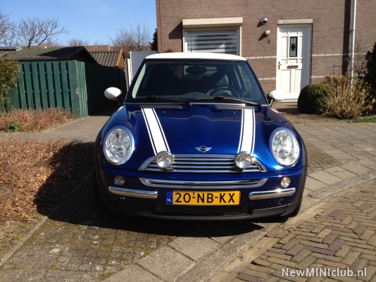

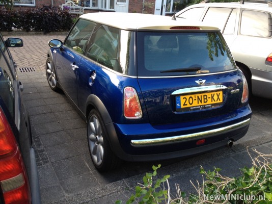

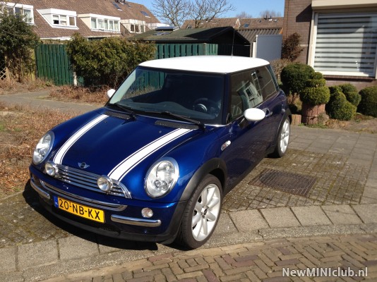

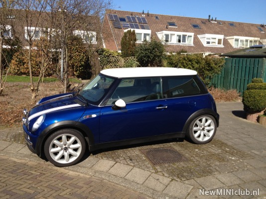

Even lekker gepoetst;
22 mar 2012, 00:17
Wat een lekker kleurtje is Indi Blue toch :icon_top:

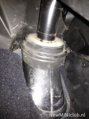

Oorzaak van het "geluid" gevonden. Sinds de tweede reparatie en verbeter sessie kwam er veel geluid uit het vooronder, zoals hier eerder te lezen viel. Nadat het me opviel dat dit aanzienlijk minder werd als ik mijn voet tussen de pedalen stak, ben ik eens verder gaan kijken.
Het rubber dat de stuurstang door het schutbord begeleid zat niet op zijn plaats waardoor er een rechtstreekse verbinding met de buitenwereld was. Rubber heb ik terug geplaatst en het resultaat is super. Nu kan ik echt genieten van de verbeteringen en reparaties.

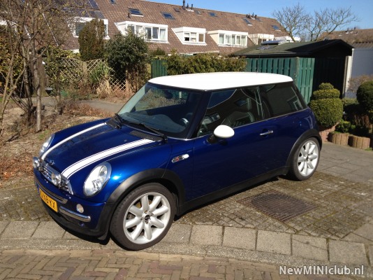

zo zag mijn mini er ook ongeveer uit ,toen ik hem kocht.
jou mini.
mijn mini.
Misterman
Locatie: Heemskerk
Berichten: 633
30 mei 2012, 15:27
Ja, geinig. Met streepjes erbij zou je ze door elkaar kunnen halen. Je hebt er een sportief bakkie van gemaakt zie ik in je gallery. Ik ga precies de andere kant op... ik hou van subtiel chroom en wat retro styling.

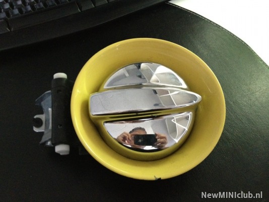

De tankdop is binnen, de lak is besteld!
wheeler
Locatie: Leeuwarden
Berichten: 1175
31 mei 2012, 18:05
Is dat de dop van Daveke zijn racer? Succes met spuiten en montage, staat helemaal geweldig natuurlijk.
Misterman
Locatie: Heemskerk
Berichten: 633
31 mei 2012, 18:13
Jah, klopt! Als het weer weer beter is ga ik hem lekker spuiten en monteren. Zo los is het echt een groot, zwaar ding trouwens!

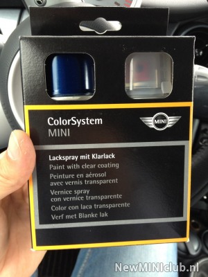

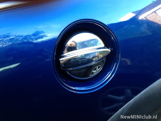

Zo, de originele lakbusjes gekocht, en gelijk aan de spuit gegaan.

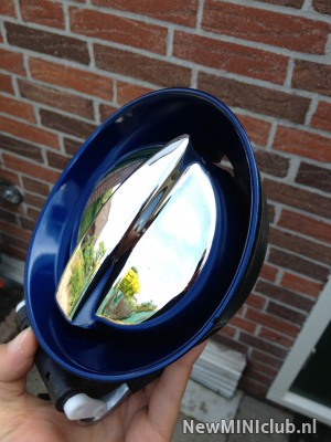

Na 3 keer kleur spuiten en met waterproof korrel 2600 gladschuren;
En met de blanke laklaag er op;
En in de mini;

Goed gelukt man!
Gaat zeker een mooie aanvulling zijn!
Misterman
Locatie: Heemskerk
Berichten: 633
08 jun 2012, 20:21
Foto's geplaatst ( evenals de tankdop )
Ik moet nog wel een beetje wennen. Voor mn gevoel zit hij scheef ( ookal is dat technisch gezien niet zo ).

Ziet er goed uit, misschien kan je voor vergelijking ff met orgineel S naast elkaar zetten.
Nice IB 8)
