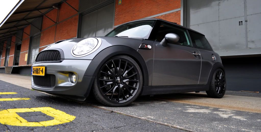

Finaly! Back on the ground. 8)

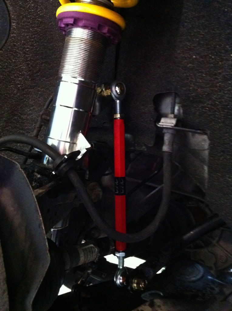

Vanmorgen een afspraak bij Beek. Mijn oude (2500km) KWv1 schroefset van de R50 zit nu onder mijn R56S.
Het heeft nog wel wat hoofdpijn gehad...
Van Coendek heb ik 2x pasbussen gekregen om de achterste schokbrekers passend te kunnen monteren en dat ging meteen goed.
Alleen toen de voorkant. De kop van de stabilisatie stang paste niet op de houder van schokbreker. De houder zat ruim 3cm lager van mijn originele stabilisatie stang.
Shit, wat nu...Gelukkig heeft Klaas heeft dit opgelost met een Alta stabilisator verbinder die verstelbaar is, welke eigenlijk geschikt is voor een R53.
Op deze manier is de zaak weer perfect in orde gemaakt door Beek.

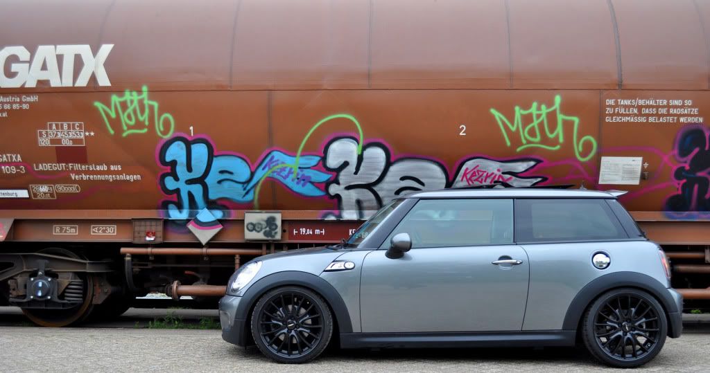

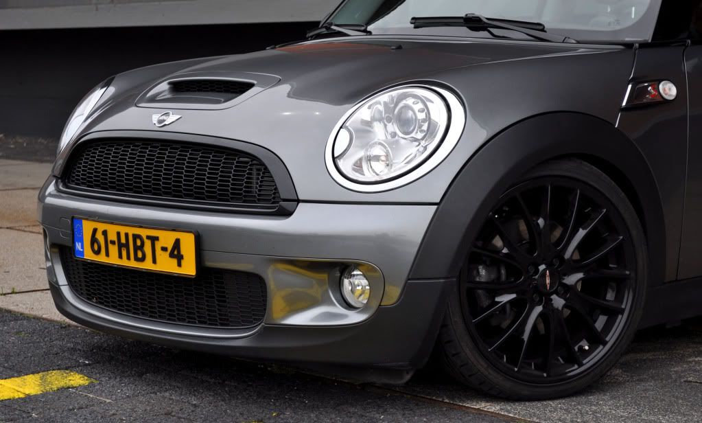

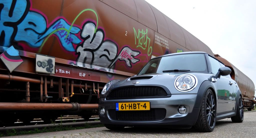

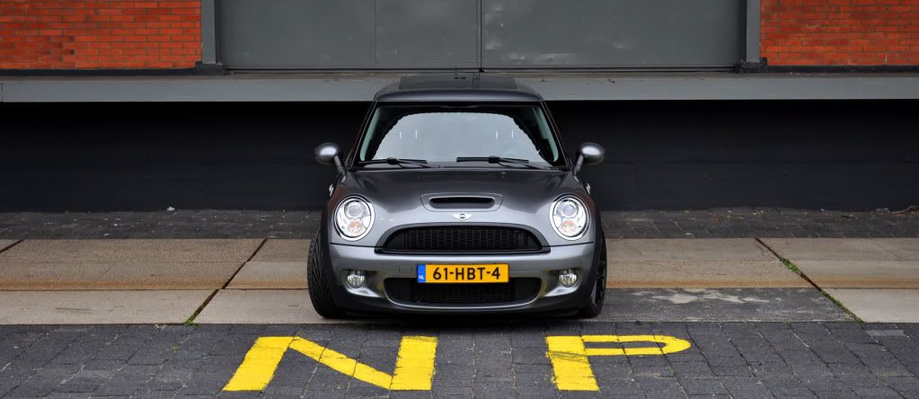

Zo, nuf said! Foto's!
8) 8) 8)

Oja, niet de black-out beltline vergeten. :mrgreen:

Heel dik Os, staat super op z'n poten 8)
Ik heb nog een carbon scoop liggen, is dat wat voor jou?

HELL YEAH!!! nice! en goed opgelost zo! 8) 8)
17 jun 2011, 16:20
8) 8) Awesome! Ziet er heel gaaf uit! Wat een mooie DS :D!
Foto's zijn :icon_top: !

Dikke P*rn dit

Nice Os! Die scoop van Rob, zou perfect staan op de Mini! 8)
