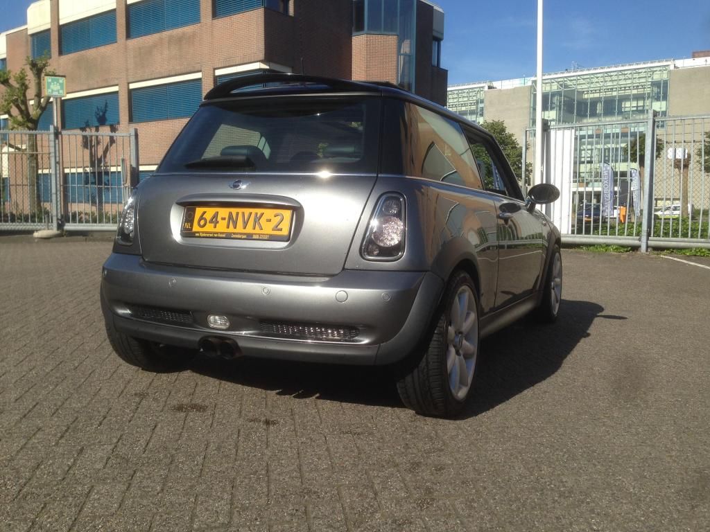

Nou jongens tijd voor een update..
Na het vervangen van de pakking de mini dus weer terug naar BRP gebracht.
Was er nog steeds wat mis met het blok..
Deze hebben hem toen naar ep-service gebracht, een BMW/MINI specialist daar in de buurt.
Deze heeft vervolgens de conclusie getrokken dat er een scheur in een cillinderwand zat.
Daar hebben ze alles overgezet op een compleet nieuw onderblok.
Daarna terug naar BRP voor het afstellen.
Die hebben er 250PK en 273NM uit weten te halen.
Er viel nog een stuk meer uit het blok te halen werd mij verteld.
De compressor was echter het zwakke punt en gaf daar niet genoeg druk voor.
Op de terugweg naar huis waren we op de helft en toen begon de mini flink te stotteren, management lampje ging branden en kwam zwarte rook uit de uitlaat.
Gelijk mijn Scangauge gecheckt en die gaf 3 codes.
Dus BRP opgebeld en codes doorgegeven, daar zagen ze dat het een kapotte bobine betrof.
Dit terwijl er een gloednieuwe MSD bobine in zit.
Dus Klaas opgebeld en deze heeft gelijk een nieuwe naar BR gestuurd die er de volgende dag al was.
Hebben ze deze vervangen en probleem was opgelost.
Vandaag mini dus WEER opgehaald bij BRP en naar huis gereden, hij ging als een raket! :dansen
Al thuis de voorbumper opgepikt en onderweg naar lokale garage voor de keuring.
Begint hij onderweg ineens weer te stotteren en management en dsc lampje gingen branden.
Weer de scangauge gecheckt en deze gaf een P0108 wat meestal neerkomt op een kapotte map-sensor.
Had de originele bobine nog liggen dus heb eerst even getest of het niet weer de bobine was.
Probleem bleef hetzelfde dus ligt deze keer niet aan de bobine.
Daarna gelijk naar de lokale MINI dealer gereden en deze gaan morgenochtend een nieuwe map-sensor plaatsen!
