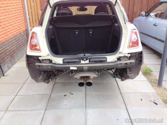

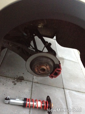

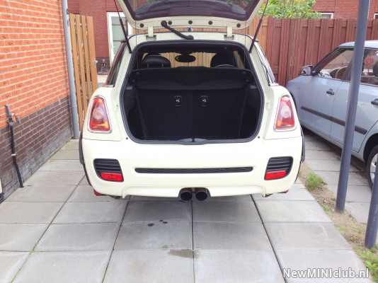

Staat de veerpoot achter eigenlijk onder spanning? Of is het gewoon een kwestie van onderste bout los en klaar?
Wilcoos
Berichten: 2515
Lid geworden op: 30 mei 2012, 13:58
17 jul 2012, 21:05
Is al gelukt! :wink:

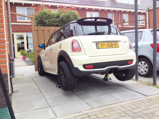

Andere vraag, voor de achterste stabi moet ik de draagarm aan de voorkant los maken om de stabi eronder vandaan te krijgen. Is dit een beetje te doen met de auto op jack stands?
Wilcoos
Berichten: 2515
17 jul 2012, 22:16
Morgen verder! :mrgreen:
Maar weet er iemand of ik echt de hele boel moet los maken om de stabi te vervangen??
Daveke
Berichten: 6699
17 jul 2012, 22:18
Ja, dat moet volgens mij wel. Ik kan me herinneren dat we bij zowel mijn blauwe, als bij de gele het achterste subframe moesten laten zakken om daar aan te kunnen
Wilcoos
Berichten: 2515
17 jul 2012, 22:21
Daveke schreef:Ja, dat moet volgens mij wel. Ik kan me herinneren dat we bij zowel mijn blauwe, als bij de gele het achterste subframe moesten laten zakken om daar aan te kunnen
En dat is te doen met de auto op jacks? Vier bouten volgens mij, en dan met 2 personen of krik terug op zijn plaats brengen?
Wilcoos
Berichten: 2515
17 jul 2012, 22:31
Gewoon doen dus, als dat lukt heb ik wel stoepsleutelaar niveau 2 bereikt! >)
Krijg alleen de onderste bout van de veerpoot aan de andere kant niet los :?
