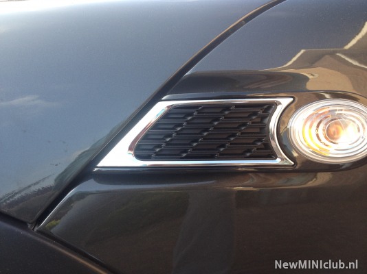

05 mei 2013, 08:31
hier kun je zien dat er maar een kleine kier zit

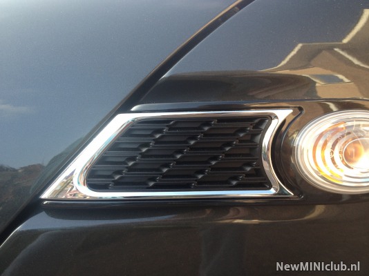

05 mei 2013, 08:48
Hierbij mijn foto's. Die ligt idd iets hoger.
Scuttle op de plek:
Scuttle naar voren geschoven zodat hij eruit kan vallen:
Als ik de foto vergelijk met Daiel zijn foto dan moet de kap gewoon lager. Iemand tips hoe je dit zelf kan doen?
05 mei 2013, 08:49
lijkt bij jou niet anders te zitten :roll:
dat middenstuk zit bij mij echt super vast geklikt dus blijf het vreemd vinden.
