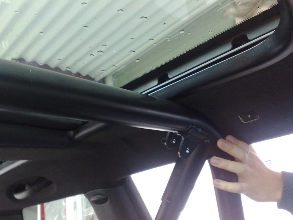

coendek schreef:@marcel, ja de beugel is speciaal besteld voor MET pano dak! :) staat ook op de bestelling etc :)
Maakt volgens mij geen verschil want bij mij zit ie echt tegen de dakhemel gedrukt en bij Bollie en Freek kon ie gewoon passeren aan de binnenverlichting...
18 aug 2010, 11:31
zit wel degelijk verschil in.. anders zou je ze niet voor met of zonder pano kunnen bestellen DENK ik ;-)
18 aug 2010, 11:43
Maakt niet uit, bij mij zit ie erin :lol:
18 aug 2010, 11:44
ben even de foto's aan het uploaden.
@Dick: moest 'ie bij jou ook onder het pano-dak door? Zag je dan ook de rails doorbuigen van het dak? Als dat zo is, moet ik het mss toch maar proberen...
nou: kijk en huiver:
De kooi zit dus nu al strak tegen de afwerking van het pano-dak. Als ik 'm er onderdoor duw, dan buigt de rails van het dak helemaal door. Als die daardoor krom worden, heb ik een hele dure reparatie.... Maar mss ben ik te voorzichtig en klopt het wel. Coen mailt de foto's door naar Wiechers, dus ik hoop dat ze me kunnen helpen...
18 aug 2010, 12:11
Daar heb ik eerlijk gezegd niet opgelet maar ik moest toch redelijk wat gewicht in de schaal leggen ja :?
Maar die moest ook onder het panodakje ja :wink:
18 aug 2010, 12:13
Ziet er krap uit :s
ben benieuwd of het uiteindelijk past!
18 aug 2010, 12:25
it's in... hoorde ik net :lol:
18 aug 2010, 12:29
Toch wat meer gewicht in de schaal gelegd?? Er zit natuurlijk een groot verschil tussen mijn gewicht en dat van jou hé Rob :lol:
18 aug 2010, 12:32
:LOL:
met drie man er aan hangen :lol:
18 aug 2010, 12:34
dus eindelijk gelukt zonder iets te slopen :mrgreen:
