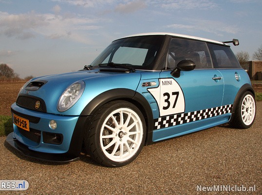

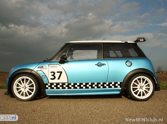

Blijft mooi he met witte wielen :wink:

Wielen staan super onder die mini! :D :D

Mooi gedaan Berthil, echt een SUPER Race Mini zo.
Snel naar de ring om te testen.

Ziet er SUPER uit Berthil!
Hij staat wel behoorlijk hoog... Dat was nodig voor de splitter, toch?

Ik heb hem inderdaad voor de splitter omhoog gedraaid maar wil het ook eens op de Ring proberen met wat meer veerweg, dat schijnt toch beter te zijn. Door het aan de voorkant wat hoger draaie is daar nu ook wat meer druk op de wielen om dat ook eens uit te proberen.
Ik heb ook gekeken naar de bandenslijtage van het afgelopen jaar en voor wat minder camber gegeven en achter wat meer. Ik heb rondom de camber gecontroleerd op de oudewetse methode met grote waterpas en lineaal en ook de uitlijning van de wielen met lange lat en meetlint en dat zag er allemaal goed uit. Ik ben vandaag wel op pad geweest om hem uitgelijnd te krijgen maar alles was al dicht. Maar de auto rijdt zeer strak dus ik verwacht geen problemen. Uitlijnen en uitwegen komt nog wel een keer.

Berthil schreef:De witte TD's 1.2 Pro Race met nieuwe Toyo's R888 zitten er ook onder.
Als het morgen goed weer is gaat het naar de Ring 8)
Staat echt heel mooi fris ! Mooie toevoeging voor de blauwe! 8)
