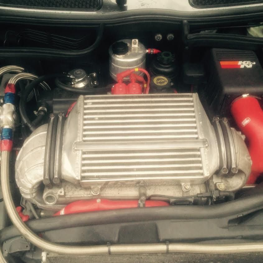

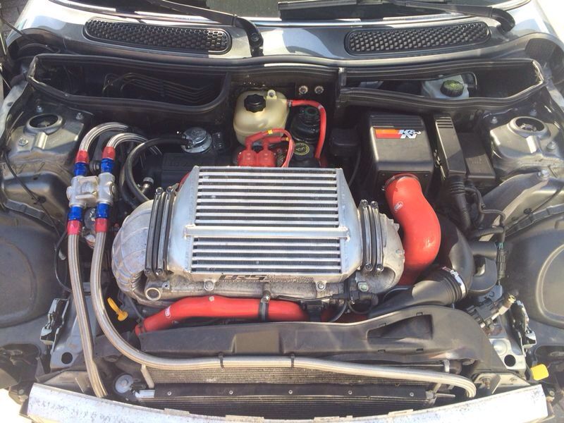

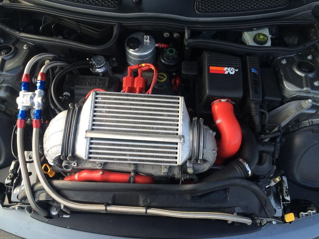

Tijd voor kleine update, laatste tijd even rustig geweest met de upgrades..
Heb al een tijdje last van het pingelen van de boost tussen half en driekwart gas.
Ook als ik hem vol doortrek in zn 6 valt bij +200km/h de boost een stuk terug.
Heb nu ontdekt dat de oorzaak bij de bypass valve ligt.
Nu bij Detriot Tuned de getunede valve besteld.
Deze heeft een sterkere veer en aangepaste klep zodat hij goed sluit en opend zoals het hoort.
Ook gelijk een kortere antenne en rode olie peilstok meebesteld.
Snieze
Berichten: 296
Lid geworden op: 22 mar 2012, 09:48
Re: Snieze's R53 Update: RMW kop
08 apr 2015, 09:09

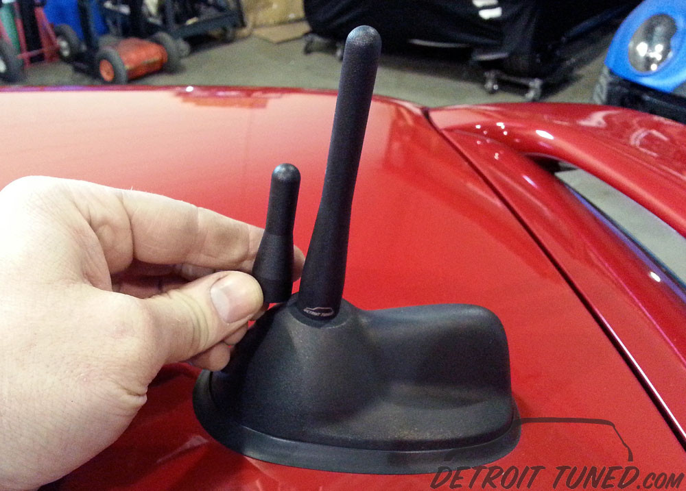

Nieuwe mods zijn gemonteerd.
Cravenspeed korte antenne, rode pijlstok en Detroid BPV.
De BPV heeft het yo-yo'en van de compressordruk volledig opgelost.
Rijd echt zo veel beter!

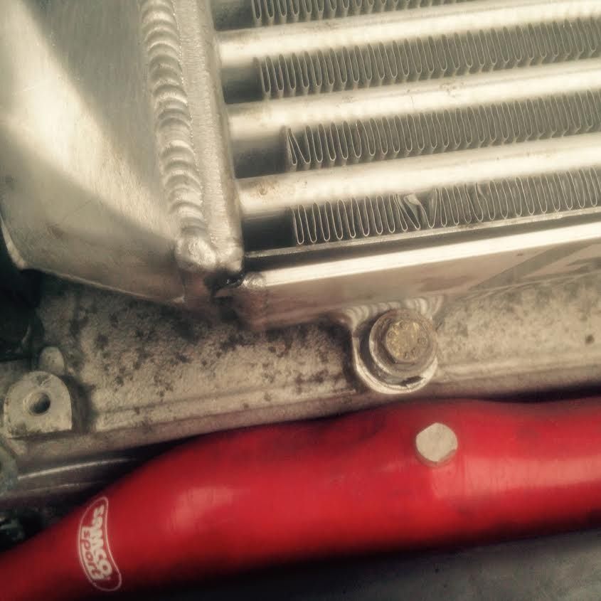

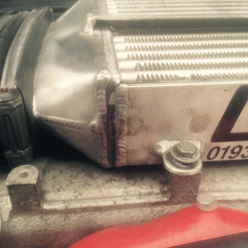

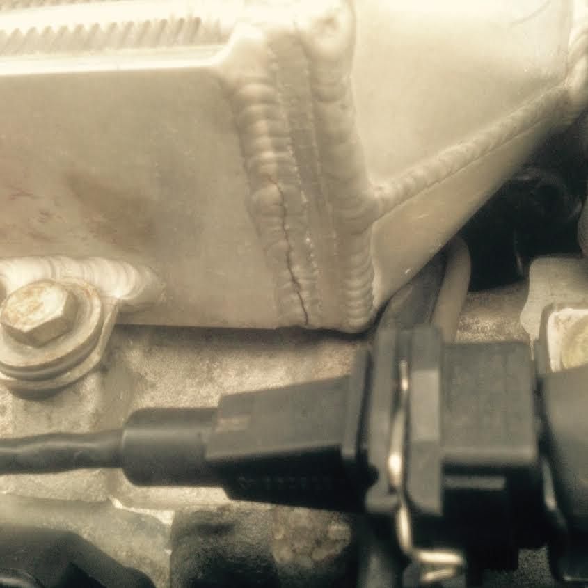

Slechte nieuws is dat mijn GRS IC aan het scheuren is op de lasnaden.
Raj
Locatie: Zuid-Limburg
Berichten: 1636
Re: Snieze's R53 251PK
08 apr 2015, 09:24
Ow damn dat heb ik nog nooit gezien.
Zit die teveel op spanning ofzo?
