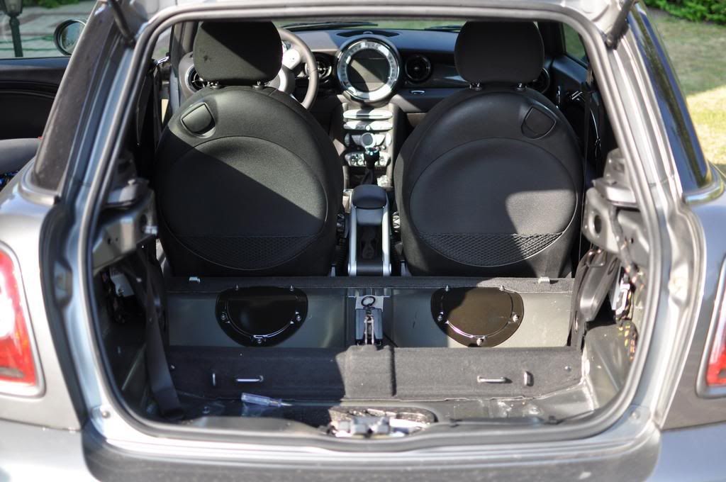

Ik ben nu bezig met een GP style R56. Achterbank gaat er dus uit, binnenkort meer info ;)
Ben al begonnen om de panelen los te halen:

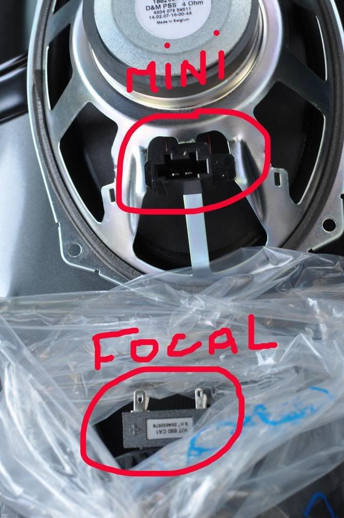

De achterspeakers worden direct ook maar vervangen. Dit is het geworden:
Focal 690 CA1. Dick, nog bedankt voor de info ;)

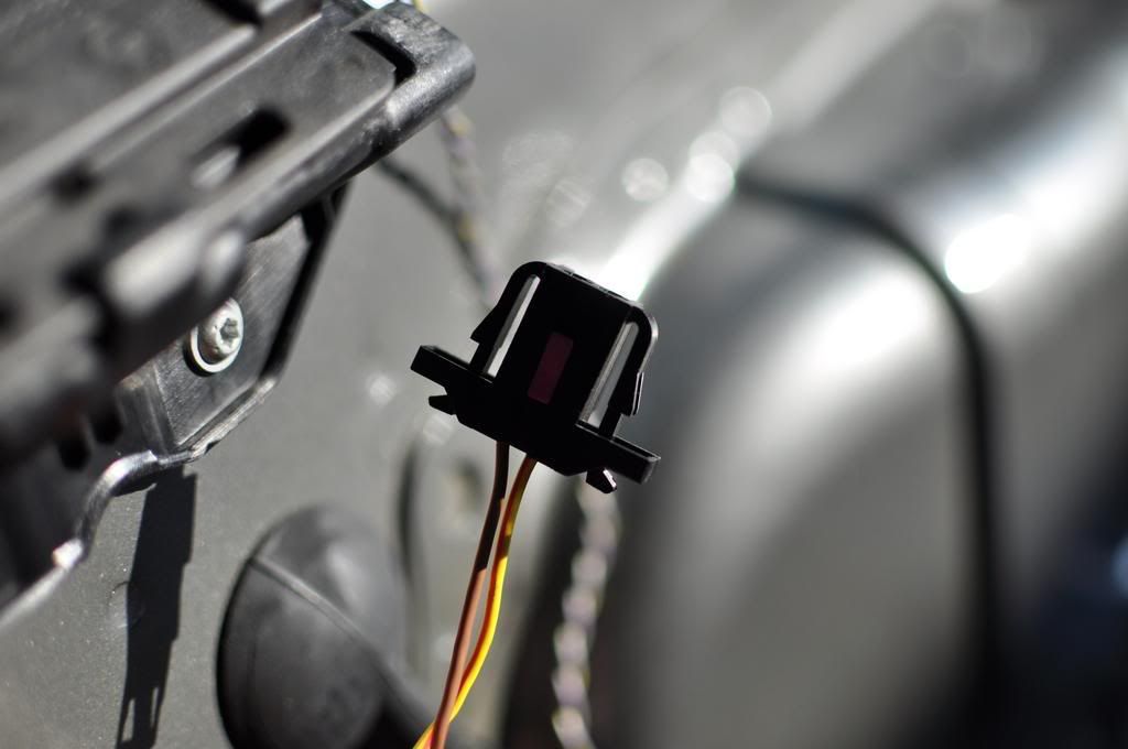

Alleen een vraagje over de montage:
Heb ik nog een verloopstuk nodig? Plug past namelijk niet op de Focal speaker :?
Berichten: 13495
30 mei 2009, 20:20
Maaij schreef:Heb ik nog een verloopstuk nodig? Plug past namelijk niet op de Focal speaker :?
Stekker er afknippen en universele schuifstekkertjes er op zetten.
Of nog beter.. solderen.

Hey Maaij,
effe goed kijken welke de plus en de min zijn op de originele speakers voor je de schuifstekkertjes monteert :wink:
31 mei 2009, 15:47
jbcola schreef:Hey Maaij,
Goede tip, stekkers heb ik net gehaald bij MM, ga zo beginnen :)
