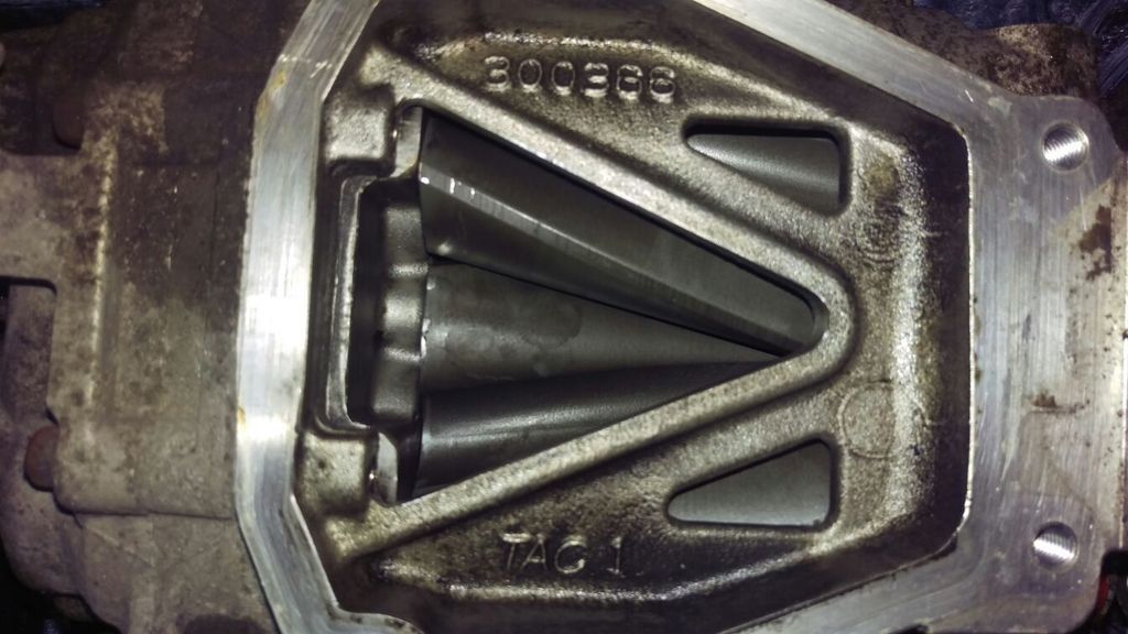

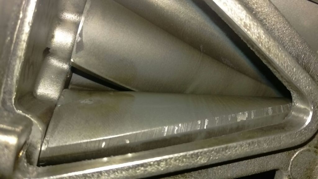

Heb Graham een mail gestuurd, die zei ook dat hij het nog nooit heeft meegemaakt.
Ik mag hem terugsturen dan gaat hij hem repareren.
Nou zit de OEM IC wel ook aan de bovenzijde vast en de GRS alleen aan de onderzijde..

Je kan een IC zelfs monteren zonder die punten te gebruiken, aangezien de rubbers 'm al op zn plaats houden

Denk dat de 2 bevestigingspunten wat te strak aangedraaid zaten.
GRS heeft hem keurig gerepareerd en teruggezonden.
Is nu al weer een tijdje gemonteerd zonder problemen!

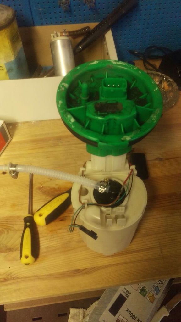

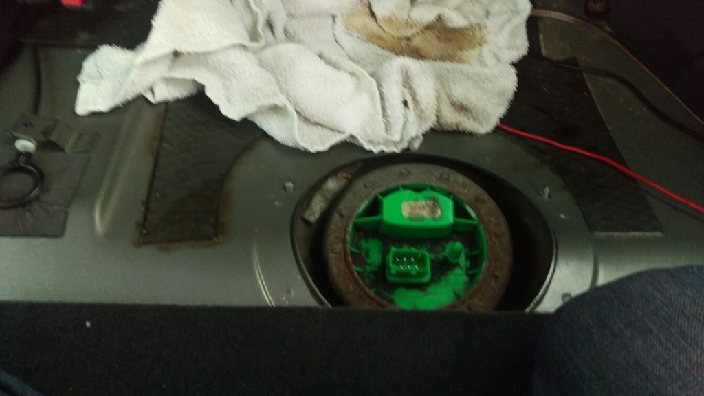

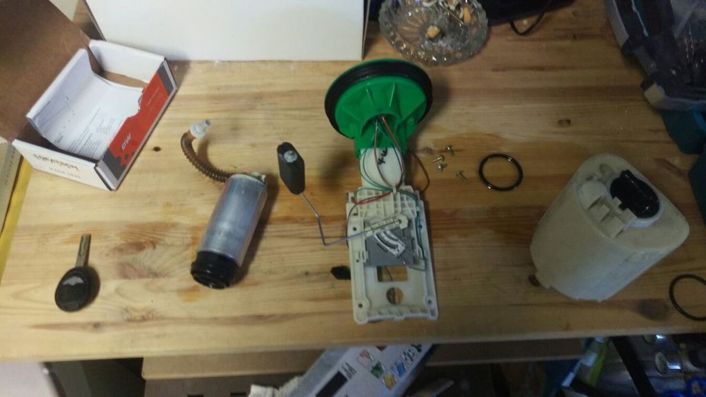

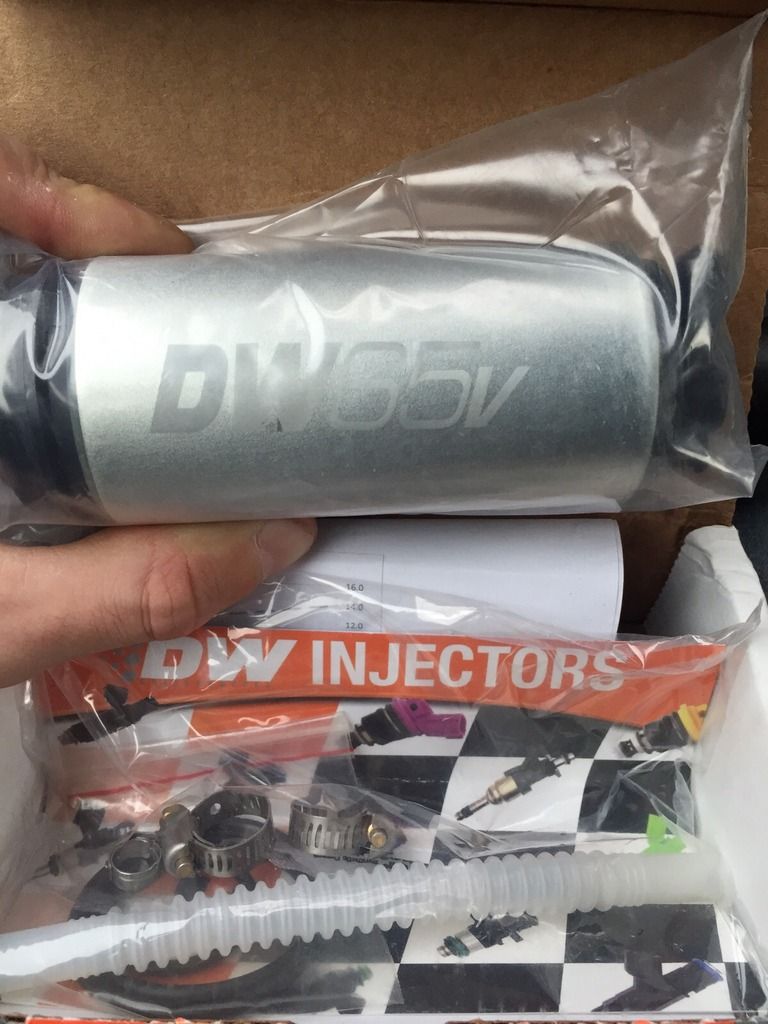

Afgelopen week heeft mijn brandstofpomp het opgegeven.
Aangezien de originele pomp maar voldoet tot een pk of 280 gelijk een upgrade gedaan.
Het is de DW65v geworden die goed is tot een pk of 500.

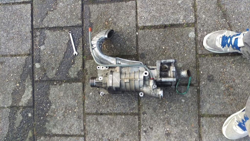

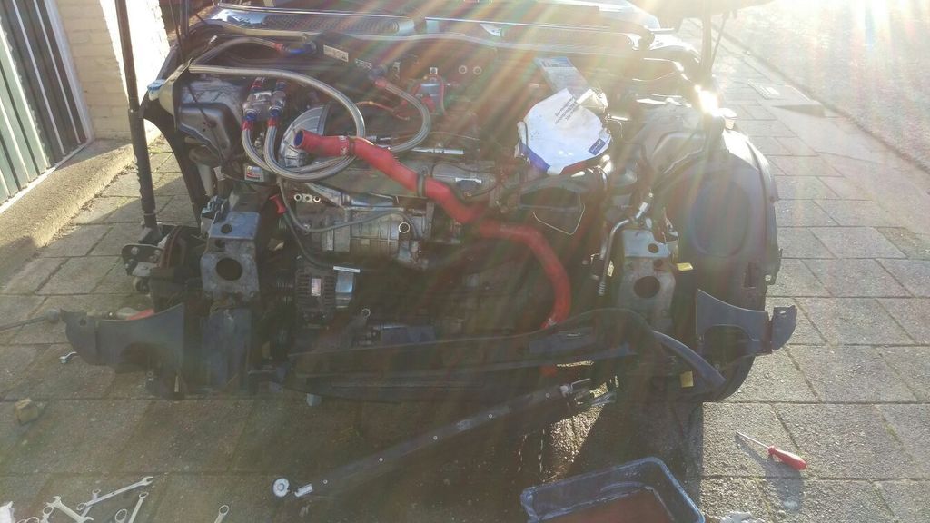

Kwam een schrapend geluid uit mijn charger, gelijk gestopt en gedemonteerd..
Lager van de charger ligt eruit, gaan deze pre-FL met 17% gelijk swappen voor een FL met 19%.

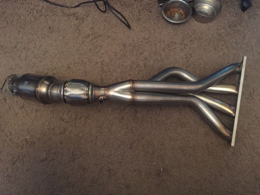

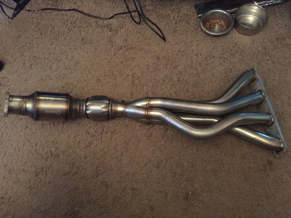

Gelijk dus ook maar een RMW shorty spruitstuk besteld en ga het inlaatspruitstuk laten poorten zodat dit allemaal netjes matcht met de RMW kop!!

Viel een vandaag een pakketje binnen van RMW :mrgreen:

Kijk! Dat zijn berichten! Zet 'm er maar snel onder!

Nu met gepoorte inlaat, matchend uitlaat spruitstuk en FL charger met 19%..

En dan wordt het heel snel tijd voor een degelijke ophanging en fatsoenlijke ho-ijzers :D
Dat spruitstuk.. ECHT dik :)
