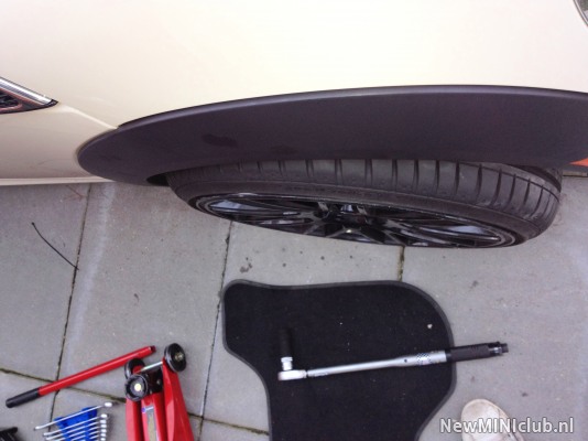

Wat zijn de maten trouwens als je naar het schroefdraad kijkt? Stel je hebt 2,5cm schroefdraad over, is je auto dan ongeveer 3,5cm verlaagd? (als de set tot 60mm gaat)

Weer een vraagje!!!
Klopt het dat je nu de standaard stabi link onder spanning moet bevestigen? Link bevestiging komt met de nieuwe veerpoot er nu boven uit.

K,die komen er nog wel dan. Maar zit nu met een ander probleem...
Mijn velg/band lijkt niet meer te passen :cry: stelring zit nu tot bovenaan het schroefdraad, maar de band komt er tegen aan???
19 jul 2012, 20:57
zat de schroefset er al onder of heb je die er nu net onder gezet? En bedoel je voorzijde of achterzijde?
Voorzijde kan wel kloppen, daar heb je minimaal 5mm spacers nodig met een schroefset.

19 jul 2012, 20:59
Voorzijde iderdaad. Gaat om de nieuwe schroefset die ik er net onder zet.
19 jul 2012, 21:01
Oh dan klopt het idd. Voorkant heb je minimaal 5mm nodig. 12mm zou nog mooier zijn.

19 jul 2012, 21:13
Heb asa gt1 velg je... Dus breed en ET35 uit mijn hoofd.
Maar had toevallig nog 15mm liggen deze zit er nu op, alleen of dit nu zo een goed idee is...
19 jul 2012, 21:17
sow, dan ga je ineens naar et20! Da's wel apart gezicht denk ik... :lol:
Morgen even 5mm's scoren dan, dat zal beter passen. Heb je wel verlengde wielbouten? Anders donderen je wielen er in de eerste de beste bocht eronder vandaan... als je die bocht al haalt...

19 jul 2012, 21:19
Ja verlengde bouten heb ik ook, maar om eerlijk te zijn geloof ik ook niet zo in 5mm...
Kan ook niet meer zien hoeveel ruimte ik nu nog heb.

19 jul 2012, 21:26
Niks meer aan doen
19 jul 2012, 21:28
5 mm is in de meeste gevallen voldoende :wink:
