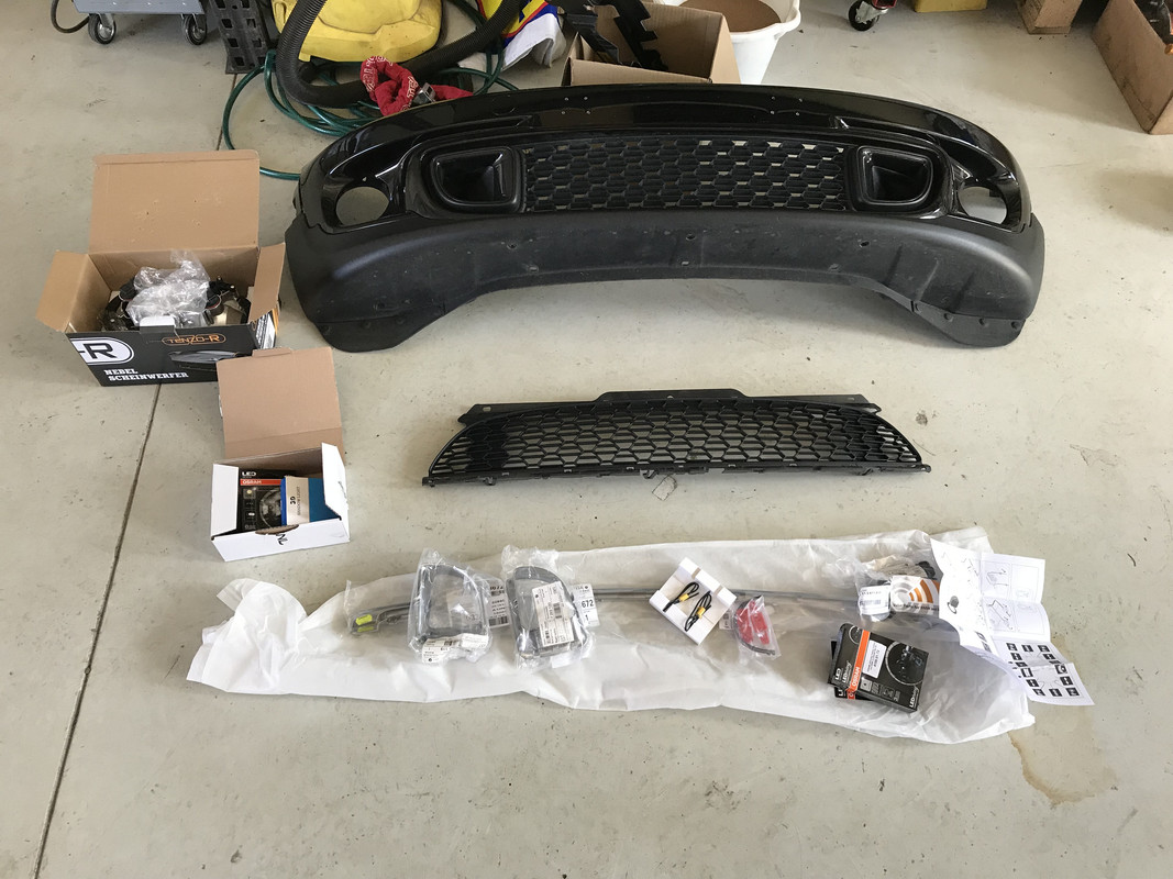

Gisteren was dan de dag dat de Cooper S voorbumper geplaatst ging worden. ’s Morgens had ik eerst een afspraak in Wageningen en vervolgens doorgereden naar Swalmen. De verkoper, die in Venlo woont, was zo aardig om de bumper incl. toebehoren woensdag al naar Roel te brengen. Scheelde mij weer een ritje.
Rond 12:00u kwam ik bij Roel aan. De bumper lag al netjes klaar incl. kleine onderdelen en de JCW grille. De bumper zag er super netjes uit, zonder gebruikssporen behoudens de te verwachten steenslag. Zelf had ik enkele nieuwe onderdelen meegebracht zoals de chromen luchtinlaten, chromen grillelijst en de mistlampen met donkere behuizing.
pretpakket klaar om gemonteerd te worden

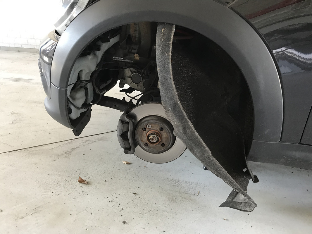

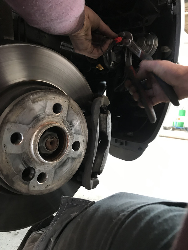

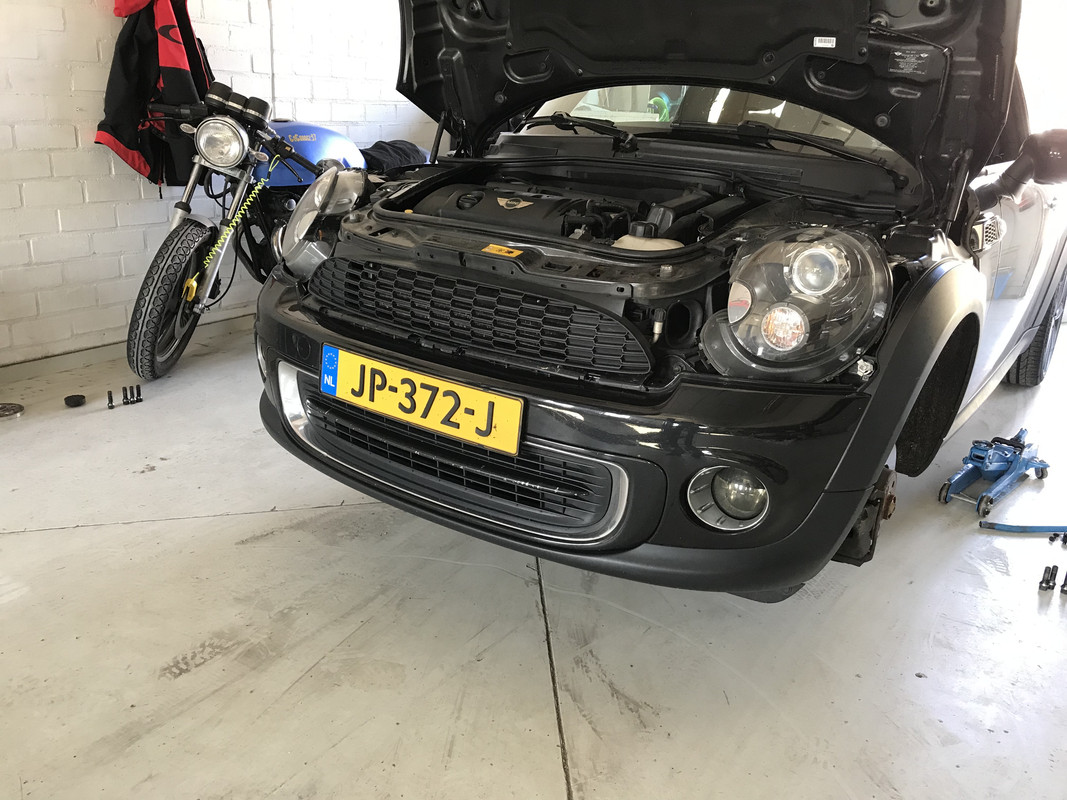

Roel begon met de originele bumper te demonteren. Leuk om te zien hoe de bumper bevestigd is en hoe een auto ontworpen is. Achter de bumper past alles net aan, zoals reservoir van de ruitenwisservloeistof, de mistlampen incl. kabels, etc. Tijdens het demonteren van de bumper heb ik de Cooper S voorbumper even goed schoongemaakt zodat deze er weer als nieuw uitziet.
Na het demonteren van de bumper heeft Roel de nieuwe mistlampen gemonteerd incl. nieuwe LED stadslampjes.
bumper demonteren

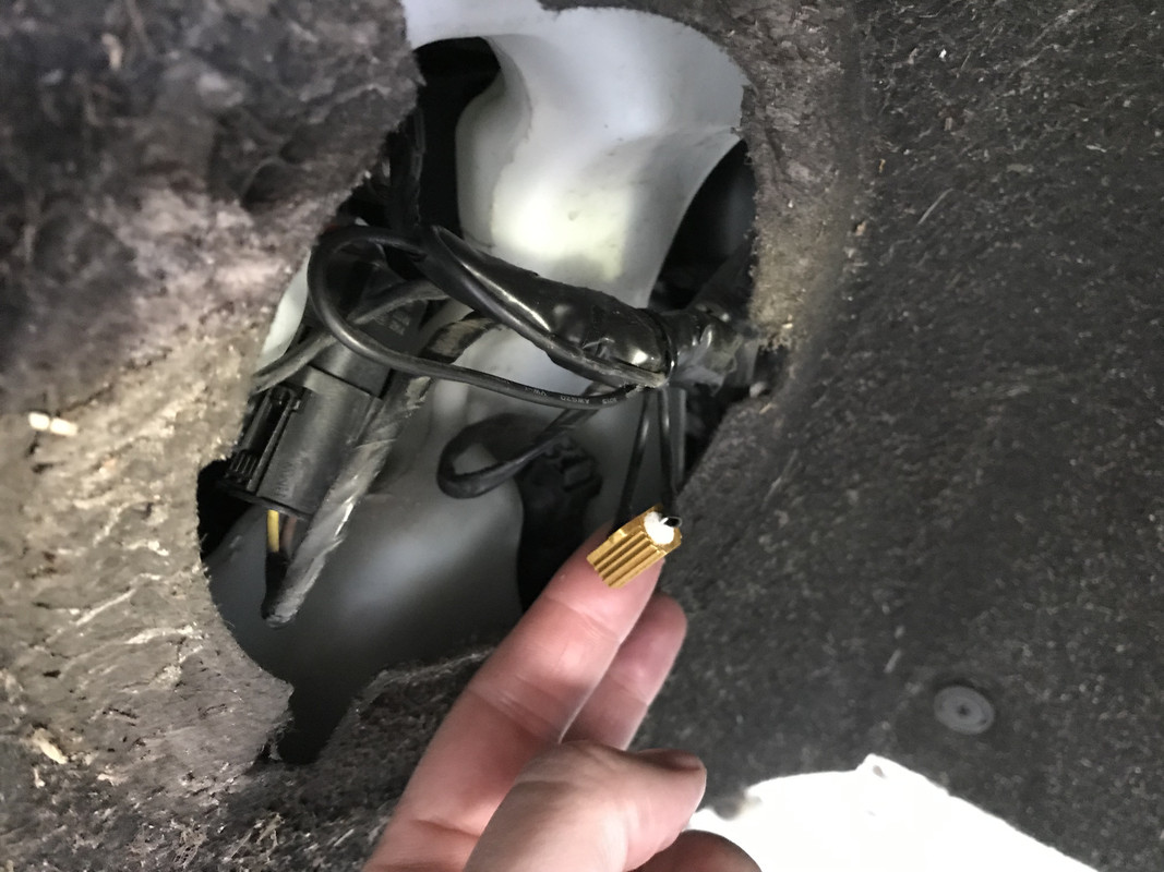

Ik had enige tijd geleden van Daïel mooie canbus LED stadslampjes gekregen maar gek genoeg gaf hij sinds kort toch een foutmelding. Daarnaast knipperde 1 van de lampjes veelvuldig (niet alleen bij het starten) dus voor de zekerheid maar nieuwe gekocht. Ditmaal lampjes van Osram (2850WW) en canbus control units eveneens van Osram (versie voor W5W lampjes).
Osram LED lampjes en de canbus control units
Kort geleden heeft Dennis ’t Hart tijdens het installeren en programmeren van de sportknop de stadslampen en kentekenverlichting ‘uit’ geprogrammeerd, deze worden niet meer gecheckt bij het starten van de auto. Desondanks bleef de MINI een foutmelding geven voor 1 van de stadslampjes. De canbus control units zet je op het draad van de desbetreffende verlichting en zorgt ervoor dat er geen foutmeldingen worden doorgegeven. Ik heb deze dubbele maatregel genomen omdat ik mij erger aan de terugkerende foutmeldingen bij het plaatsen van LED lampjes.

Na het plaatsen van de bumper zijn de canbus control units geplaatst. Voor Roel een fluitje van een cent, ondanks dat hij hier geen ervaring mee had (i.i.g. niet met dit type). Er zit trouwens een goede gebruikshandleiding bij die ook voor leken goed te volgen is.

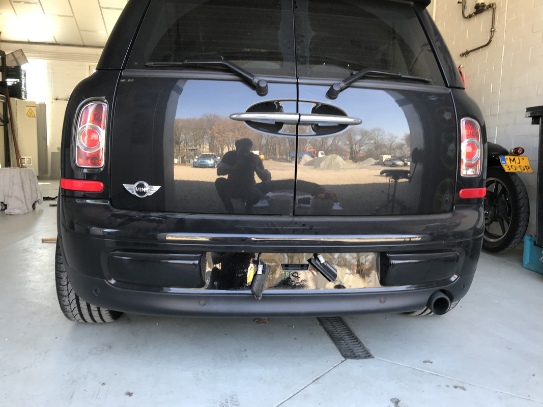

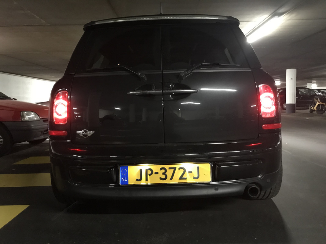

Terwijl Roel bezig was met de verlichting aan de voorzijde heb ik het kenteken en de kentekenverlichting gedemonteerd. Ook hier zijn LED lampjes ingekomen i.c.m. de canbus control units. Hierna de Cooper voorbumper en toebehoren gewassen zodat ze schoon in de auto geladen konden worden. Voor de kentekenverlichting geldt dat er minder ruimte is om de control units in te bouwen maar uiteindelijk paste het.
achterbumper voorzien van LED lampjes en canbus control units

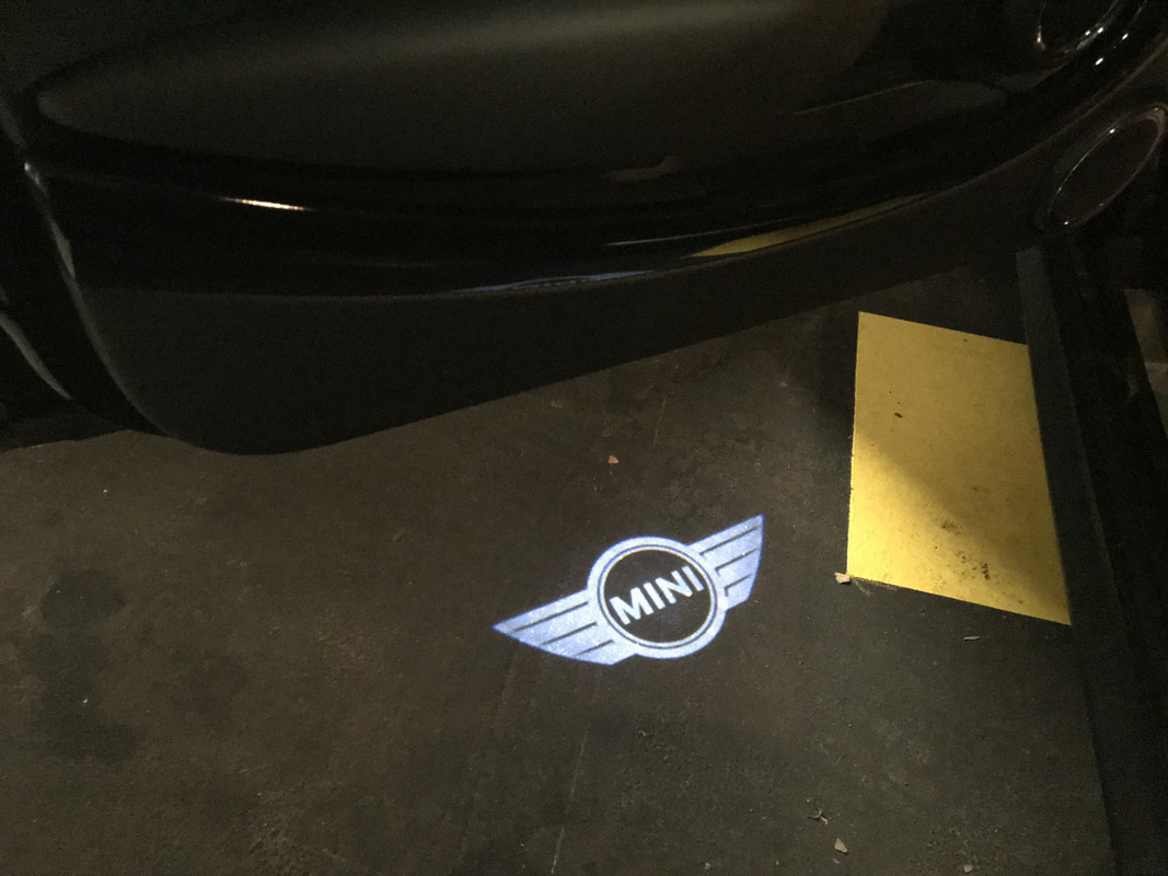

Daarna werd het tijd om enkele kleine puntjes op de i te zetten. De portierverlichting aan de rechterzijde is gefixed. Vorige week had ik nieuwe lampjes binnen gekregen en de linker was binnen no time gewisseld. Bij de rechter deur lukte het mij niet om het nieuwe lampje aan te sluiten omdat het draad te kort was. Ik kon met een klein zaklampje zien dat het draad ergens vast zat waardoor ik hem niet kon aantrekken. Roel heeft de portierbekleding even losgehaald, draad aangetrokken, en de projector gemonteerd.
Als laatste heeft hij de wielbouten van de zomerset aangedraaid. De zomervelgen had ik vorige week thuis omgewisseld. Ik ben eenmaal eerder bij Roel langs geweest omdat er een tikkend geluid bij de vooras te horen was (dit na het wisselen van de velgen). Hij kwam erachter dat de wielbouten niet goed aangedraaid waren. Met een goede momentsleutel is dit zo gebeurd.
portierverlichting incl. MINI logo

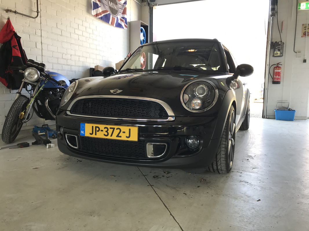

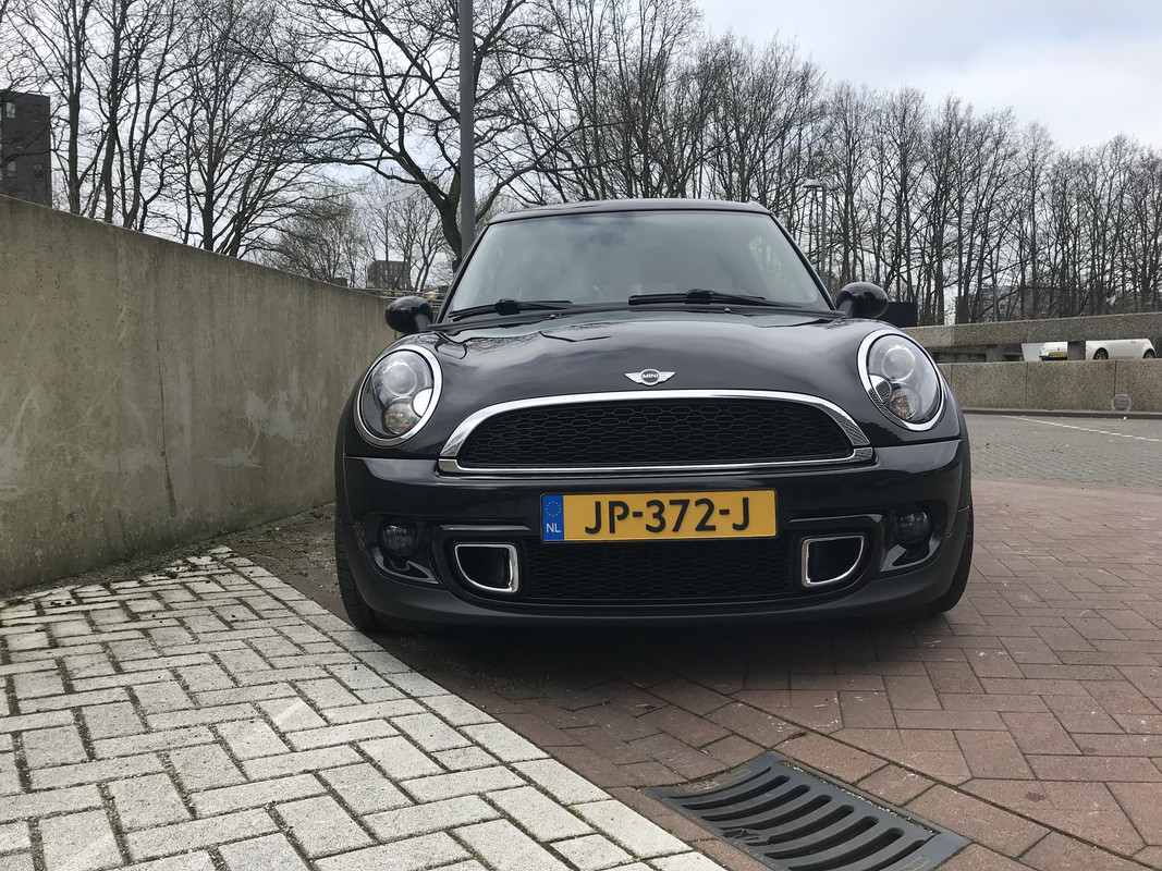

Met dit laatste kwam een einde aan een leuke middag in Swalmen. Ben ontzettend blij met hoe de nieuwe voorbumper bij de Clubman past. Qua looks helemaal zoals ik het wil hebben: sportief maar ook nog steeds een beetje chique met de chromen details. In mijn ogen perfect passend bij de Clubman.
Clubman met Cooper S voorbumper

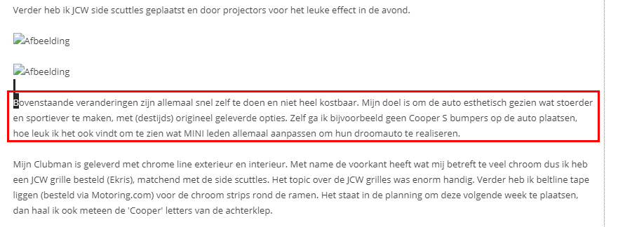

Om aan te geven hoe verslavend het is om een MINI te hebben en hoe erg ik het modvirus te pakken heb, heb ik even mijn eerste post op dit forum erbij gepakt. Op 15 december 2016 schreef ik het volgende:
Hilarisch om terug te lezen, alsof ik toen al wist hoe mooi ik een Cooper S voorbumper vond en hem eigenlijk gewoon wilde hebben…
