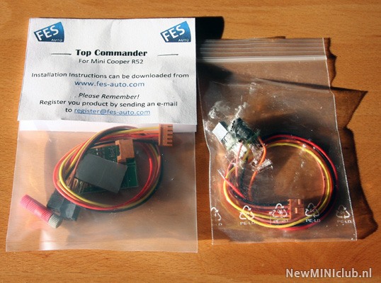

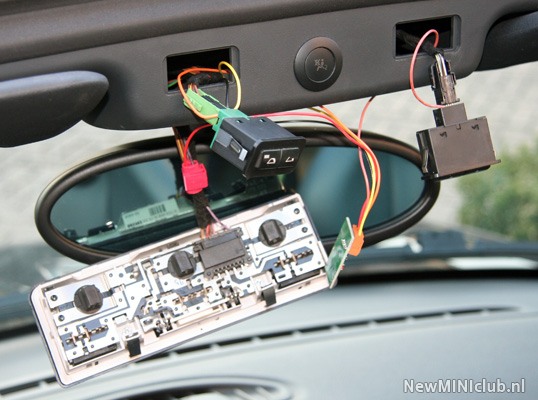

Vandaag toch weer een modje geïnstalleerd, de Top Commander.
Met de Top Commander kan men met een 'dubbelklik' op de 'kap openen' of 'kap dicht' knop de kap dus openen of sluiten zonder dat men de hele tijd de vinger op de knop moet houden (de bekende 'ET phone home' houding). Ook kunnen nu alle ramen gesloten worden met een druk op de desbetreffende knop. Ramen openen met één druk op de knop zit al standaard in de Cabrio.
Het werkt mooi en installatie is gemakkelijk. De module wordt tussen de stekkers van de knoppen geplaatst en de stroom afgetapt van de binnenverlichting.
Het is niet nogelijk om deze module zo te programmeren dat men ook rijdend (b.v. tot 35 km/h) de kap kan openen en sluiten omdat dit signaal in de ECU verwerkt wordt. Deze module is nog in ontwikkeling.

Zoals ik al had aangegegeven wil ik ff wachten op de module die het mogelijk maakt om ook rijdend te openen/sluiten.
Of denk je dat die module een aanvulling wordt op deze module?
Groet,
peter
Berichten: 13518
22 nov 2009, 17:17
De rijden 'openen/sluiten module' wordt een aparte module en geen aanvulling op deze omdat de 'rijdend openen/sluiten module' op de ECU geplaatst zal gaan worden en niet bij de knoppen die de kap openen. Men is nu nog aan het uitzoeken hoe dat gemonteerd kan worden zonder de halve Mini uit elkaar te moeten halen of zelfs solderen.

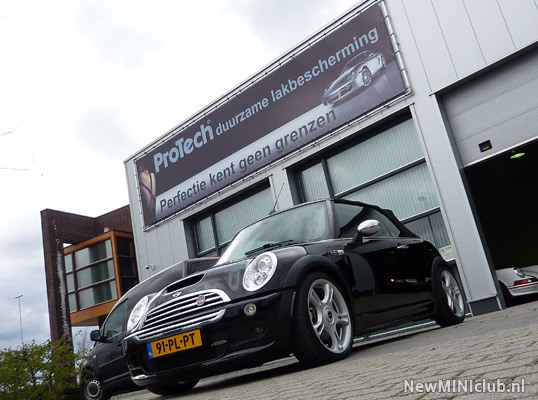

Vandaag is de Cabrio bij ProTech Moergestel geweest.
Daar hebben ze hem drie uur gepolijst en van een ProTech laag voorzien. Ik heb het 5 jaar geleden laten doen op de Blauwe en ik ben er nog steeds tevreden over. Als het ergens zijn nut kan bewijzen dan is het wel op de zachte zwarte lak van de Cabrio, die krast ontzettend snel.

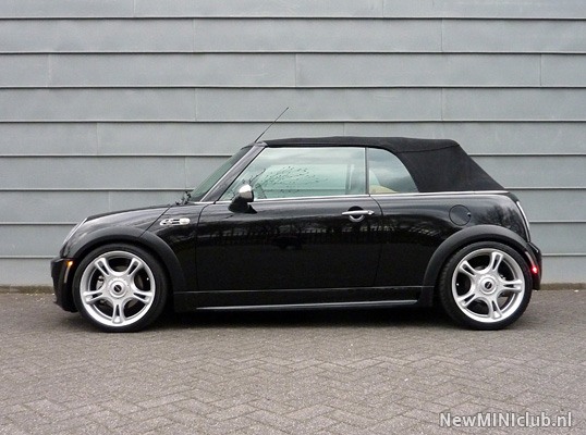

Het is niet goed te zien op de foto's maar wat glimt de Mini mooi.
En de bedoeling is dat het ook zo blijft de komende jaren door de Protech laag. Vanavond door de stromende regen 150 km gereden om de volgende mod op te halen (dankjewel Menno) maar de auto ziet er nog net zo uit alsof hij vanmiddag uit de poetshal van ProTech kwam. Behalve de achterkant dan natuurlijk :)

er zijn veeeeeel te weinig foto's van deze knappe mini 8)
03 apr 2010, 09:35
Ziet er goed uit Berthil! Ben het wel met Smetje eens dat er wel wat meer pic's mogen van deze te gekke cabbie.
Mag ik vragen wat zo'n Pro-Tech behandeling kost?

03 apr 2010, 13:36
Behandeling kost tussen de 500 en 600 Euro.
Ligt er aan hoeveel er gepolijst moet worden en of de velgen, interieur etc. meegedaan moeten worden. Nieuwe auto's laten doen is goedkoper.
Niet goedkoop maar ik ga er van uit dat de auto nu krasvrij blijft.
De achterbumper was enkele maanden geleden overgespoten, niet normaal hoe snel daar krassen op kwamen, zelfs na zeer voorzichtig wassen.
