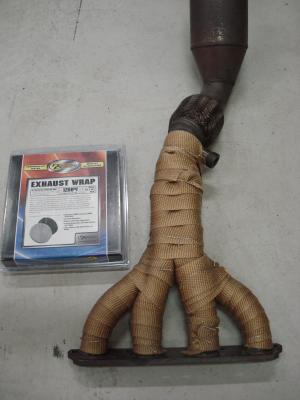

En ook is het spruitje ingepakt, dit scheelt iets in het geluid en trillingen..
en vooral beter voor de temperatuur onder de motorkap hierdoor voert die de warmte meer af via de uitlaat en ze zeggen daardoor iets vermogenswinst, maar daar merk je natuurlijk helemaal niks van :wink:
Het spruitje was wel wat moeilijker te monteren zo, want de buizen zijn hierdoor dikker waardoor je moeilijk bij de bouten van het spruitstuk komt. Maar het is weer gelukt en nu blijft het spruitje voorlopig zitten!

Jammer dat omwikkelen niet gaat als het spruitstuk er gewoon op blijft zitten, anders zou ik het misschien ook wel laten doen.
