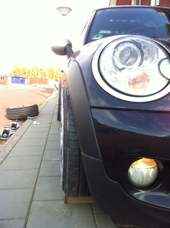

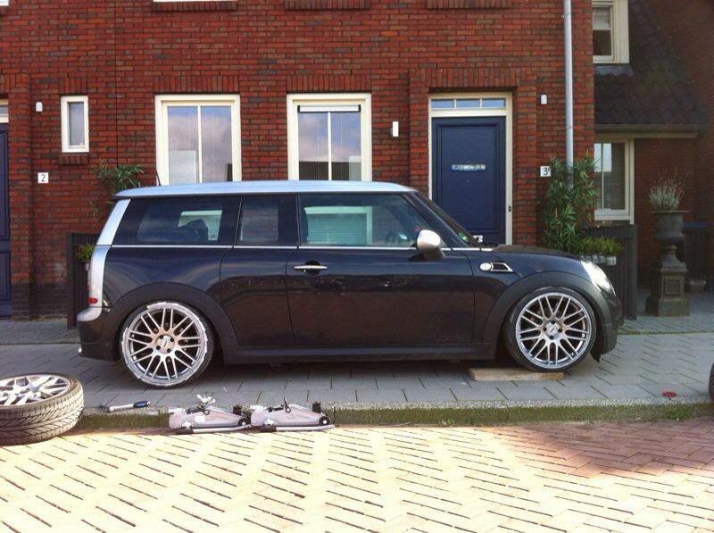

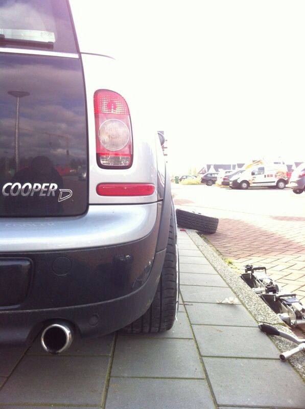

Effe gepast maar voor loopt het nog steeds tegen de stelring, ondanks dat due afgedraaid is...
Spacer ertussen is eigenlijk ook to much want het steektvoor al best breed. Dus 3 mogelijkheden:
1. Andere wielen
2. Spacer en Camberplaten
3. Binnenkant velgrand laten afdraaien
Rosalie opteert voor optie 1... Ze vind het nu al erg uitsteken aan de voorzijde
D'er zit nog afplaktape op het achterwiel trouwens
