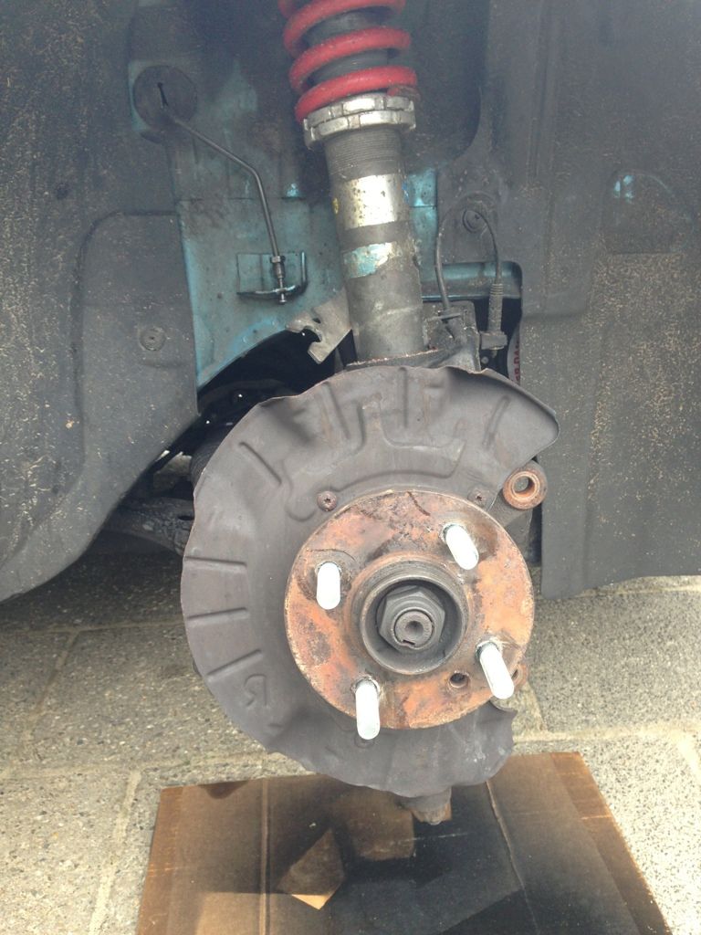

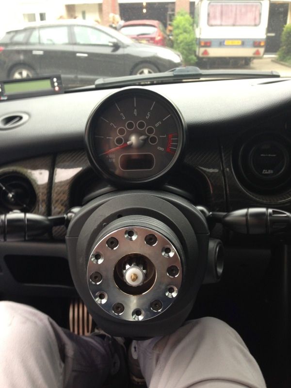

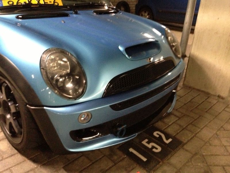

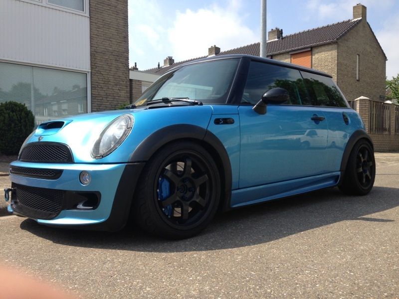

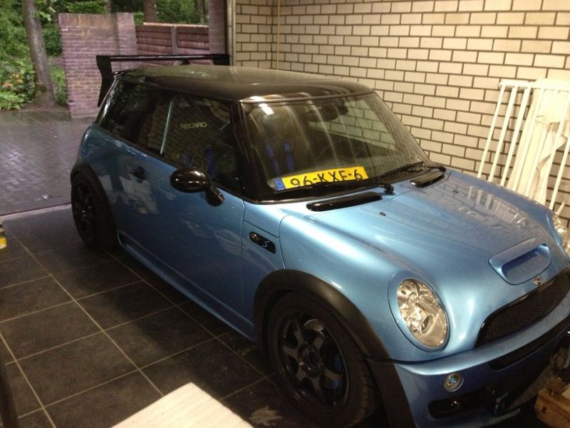

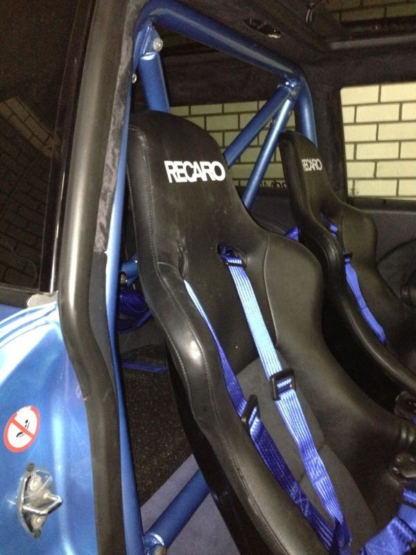

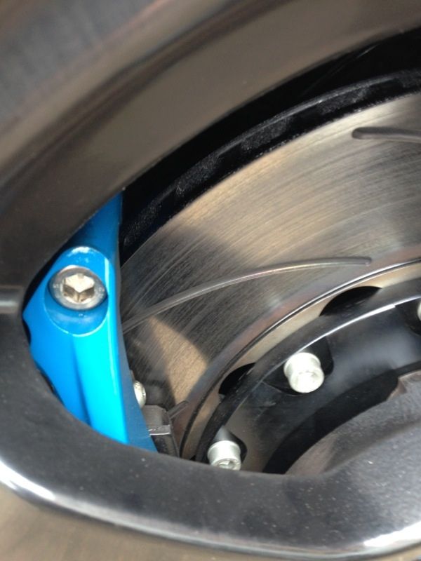

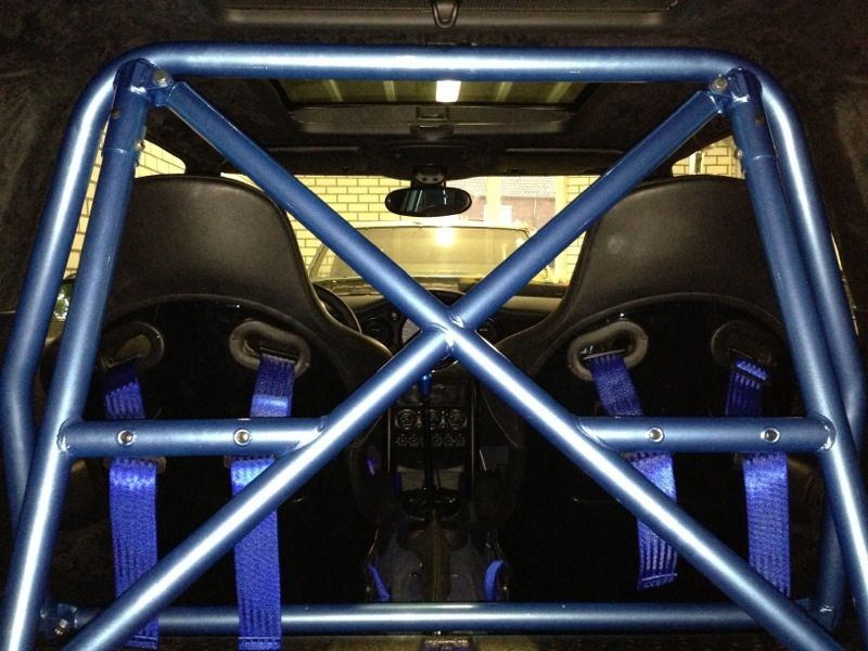

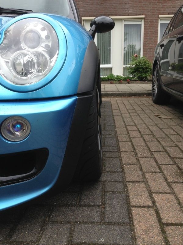

Auto is terug van de spuiter, Challenge Wing is er even vanaf nu omdat ie beter gemonteerd moet worden. Kooi is EB en stoelen zwart. Gordels zijn inmiddels netjes afgewerkt.

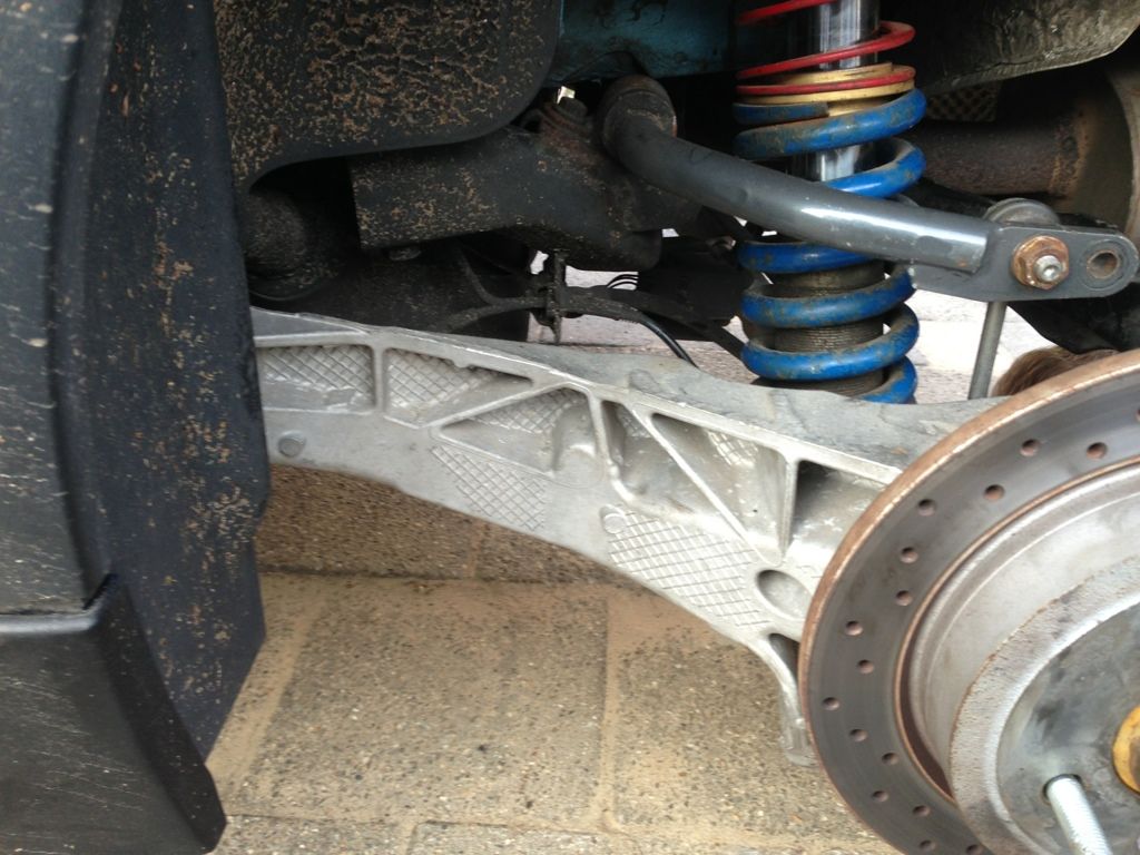

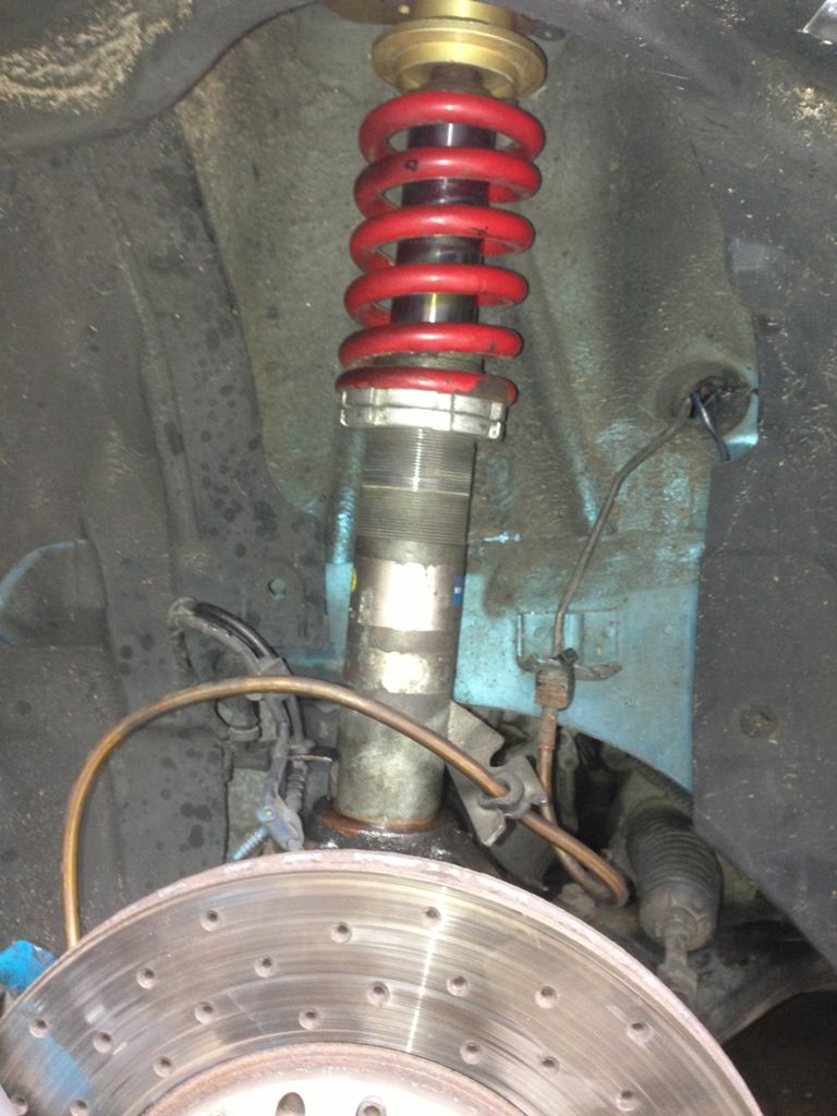

Bilsteins hangen er inmiddels onder samen met R56 draagarmen.
Voor 1 cm lager dan de D2's en 3 graden negatief camber. Stuurt ontzettend strak maar is echt niet te geloven stug. Comfort 0.

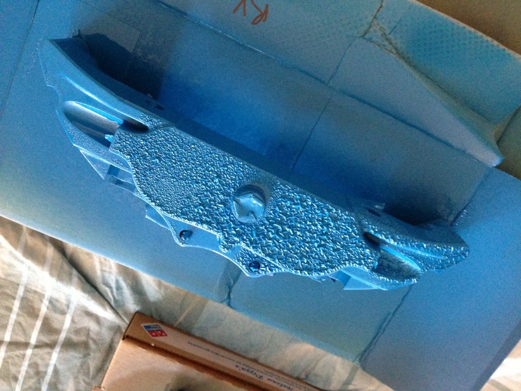

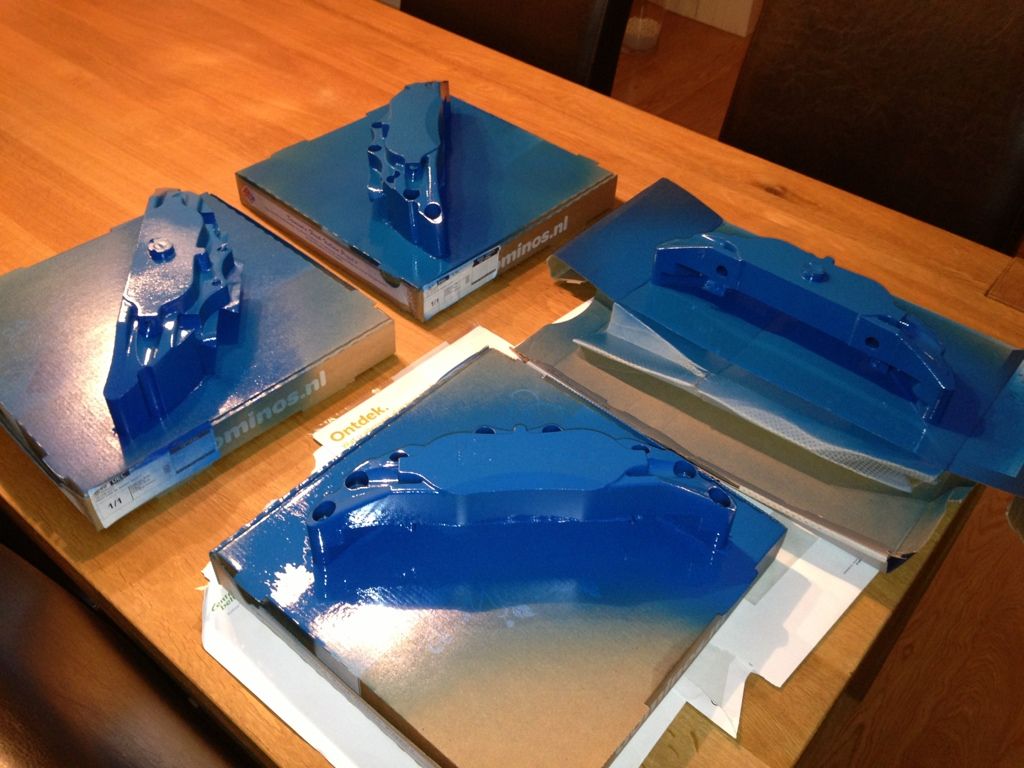

Remmen uit elkaar gehaald en opnieuw gelakt. Wat tussentijds even misgaan ivm een reactie van de blanke lak. Maar alles is uiteindelijk goed gelukt.

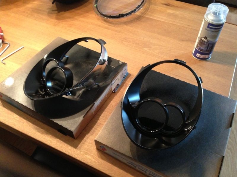

Koplampen moeten repareren, en maar meteen een Joey mod gedaan.
Ringen liggen bij de spuiter

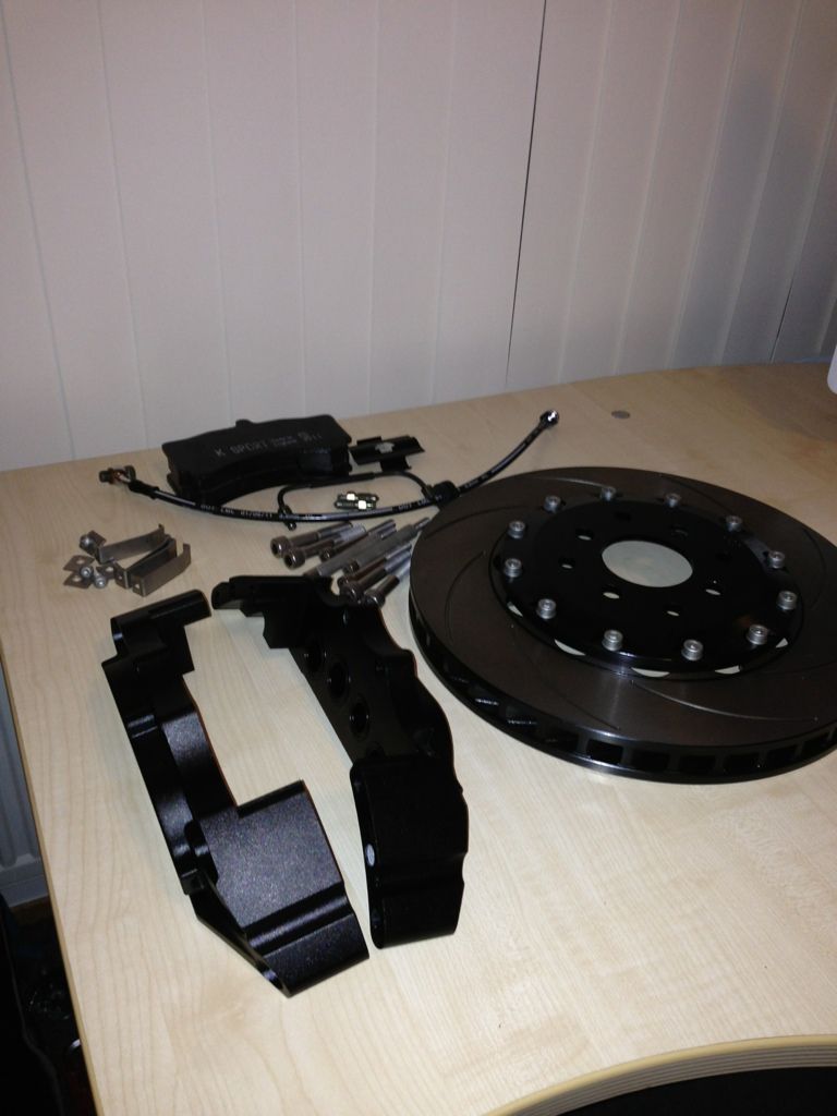

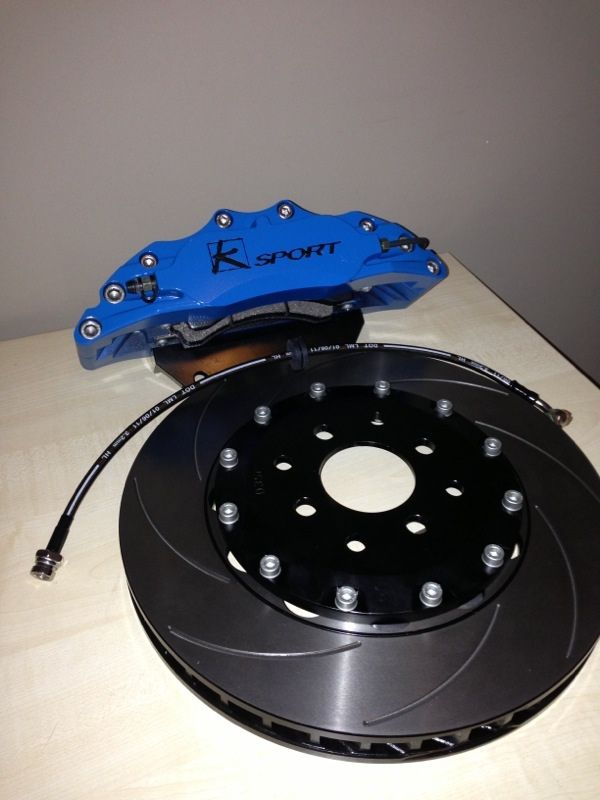

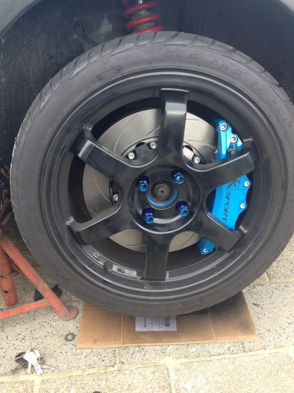

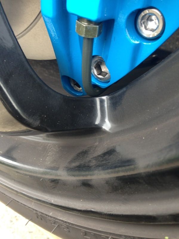

Studs rondom geplaatst met blauwe wielmoeren en gisteren ook de K Sports gemonteerd. Het past allemaal net. Loopt nergens aan in elk geval!
Snap off naaf gemonteerd
Remmen ingeremd, nog even wachten hoe het zich gaat verhouden. Eerste indrukken zijn goed al lijkt eea nog wat te zingen en te schrapen tegen elkaar na het inremmen. 12 keer van 100 naar 30 met een zware voet op de rem heeft gezorgd voor een blauw randje en een grijze gloed op de schijven. Prima gelukt dus. Wellicht alleen even de stofkappen er achteruit halen.
Plaatje van nu;

Lekker bezig weer maestro! Die gordels zou ik wel nog een keer vervangen door iets veiligers (Schroth ASM)... 8)

Is dat een cooper of een one? :mrgreen:
Berichten: 20588
02 jun 2013, 12:05
het is een One D

Lekkere upgrades weer kerel 8)
Remmen aas ik ook op (maar dat wist je al..) verder dikkie dik!
