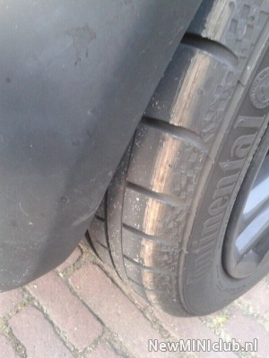

Toch weer minder. Laat ik het doen om dit soort dingen te voorkomen, zie ik dit vandaag aam beide kanten...:

heb je de arches wel gedremeld? ik den dat dit je arches zijn die de band raken.

Ik wil niets dremelen, heb niet zo'n ding. Het moest gewoon net ver genoeg omhoog en klaar. Geen geknutsel meer.

Ray, dan moet je hem verder omhoog zetten.. en maar hopen dat je niet te veel hobbels en kuilen in de weg hebt.. :mrgreen:

Haha, volgens mij heb ik daar donderdag jl al voor betaald. Beetje jammer dat ik het nu weer zelf alsnog kan fixen. Dit is de laatste keer.

Met hoeveel mm spacer is dit Raymond?

Ja ik vind wel dat een garage moet kunnen zien dat een auto veel te laag staat en dat hij 100% gaat schuren ! Schroefset monteer je niet ff in twee uur :s
ik heb bij mijn vorige mini een v-maxx schroefset gekocht bij Loner in venlo en die namen serieus de tijd er voor en hebben zeker 3 keer de banden eraf gehaald om alles te verstellen na een paar keer proefrijden over verschillende wegen met bobbels en kuilen.
Denk dat ze er in totaal 4/5 uur mee bezig zijn geweest .

peter schreef:Met hoeveel mm spacer is dit Raymond?
12 mm.

Wanders is met voor én achter drie uur mee bezig geweest, heeft ie erg goed gedaan.Davy had achter al gemonteerd. De opdracht nu was achter omhoog en spacers erbij (5/10/12mm?) en dan uitlijnen. Het mocht niet te laag zijn ivm aanlopen en spacers. De uitlaat tikte (alweer) ergens tegenaan dus ik dacht een fijne combinatie te maken. :{

Met de 18" zomerwielen heb ik met 10mm spacers en iets kleinere banden 215/35 nergens last van. In de winter heb ik de 17" bullets eronder met de standaard bandenmaat en ik meen me te herinneren dat dat met 10mm spacers ook wel wat schuurde.
Het zou me niet verbazen als het een beetje moet wegslijten. Maar ja leuk is anders! :?

Het slijt idd vanzelf weg. Zal alvast gaan oriënteren welke band ik op korte termijn eronder mag leggen. :D

Ragnar schreef:Ray, dan moet je hem verder omhoog zetten.. en maar hopen dat je niet te veel hobbels en kuilen in de weg hebt.. :mrgreen:
^^ dat, je zult een flink eind omhoog moeten dan...
Ik had er met 215/40-17 Kumho's ook last van, al kan het voor je banden weinig kwaad bij de plastic wielkastranden van een MINI. Met 205/40-17 Falken's (en nu wat minder negatief camber achter + beetje meer omlaag zelfs) nooit last van.
