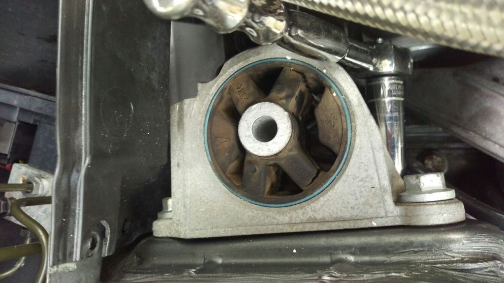

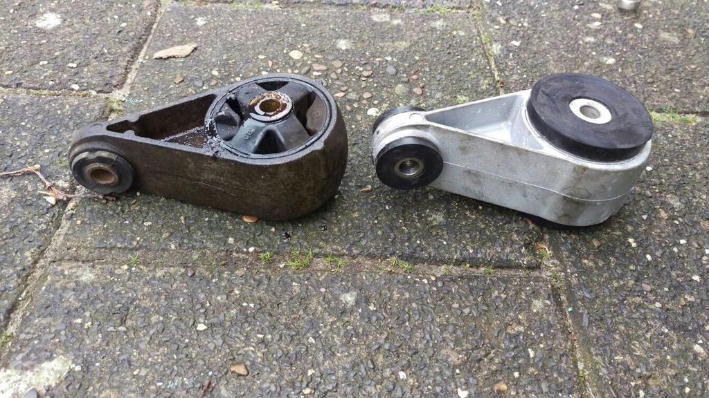

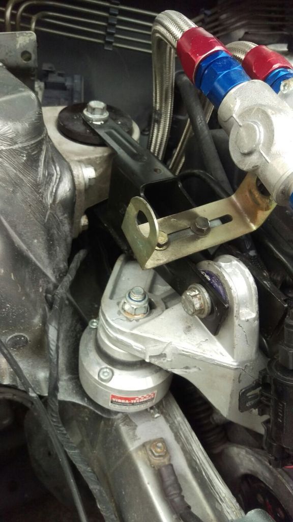

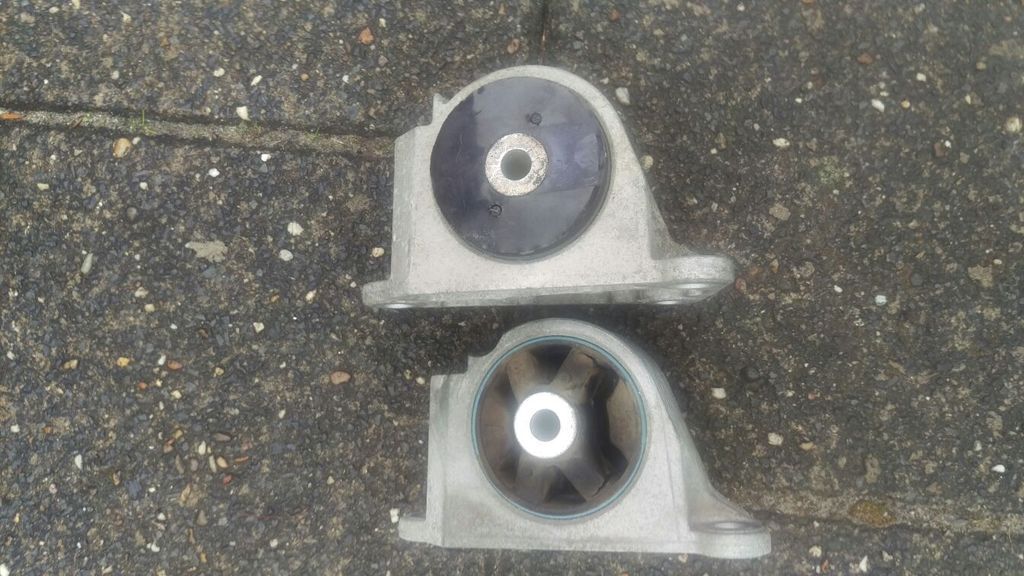

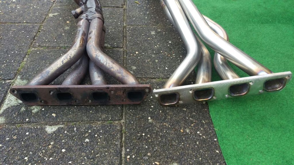

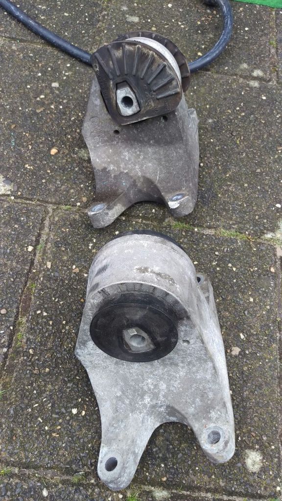

Alle motorsteunen geupgrade, waren bijna allemaal doorgescheurd.
Hierdoor bewoog het blok teveel, waardoor het uitlaatspruitstuk scheurde.

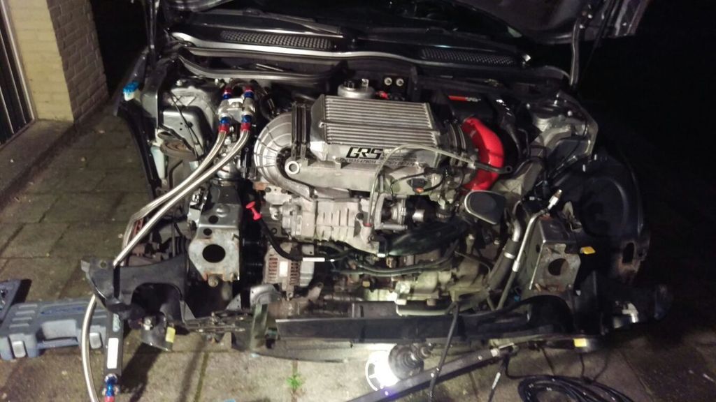

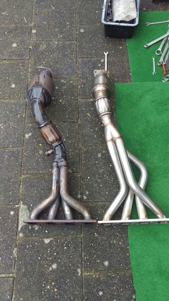

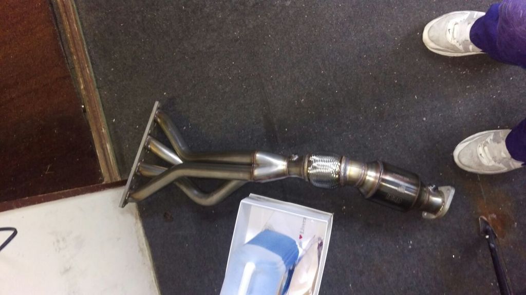

Milltek spruitstuk vervangen door de RMW shorty header.

Heel gaaf! Ben benieuwd of je het verschil in spruitstuk merkt in spruitstuk! Je milltek is volledig afgeschreven?

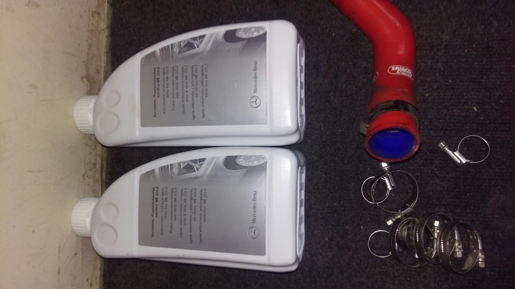

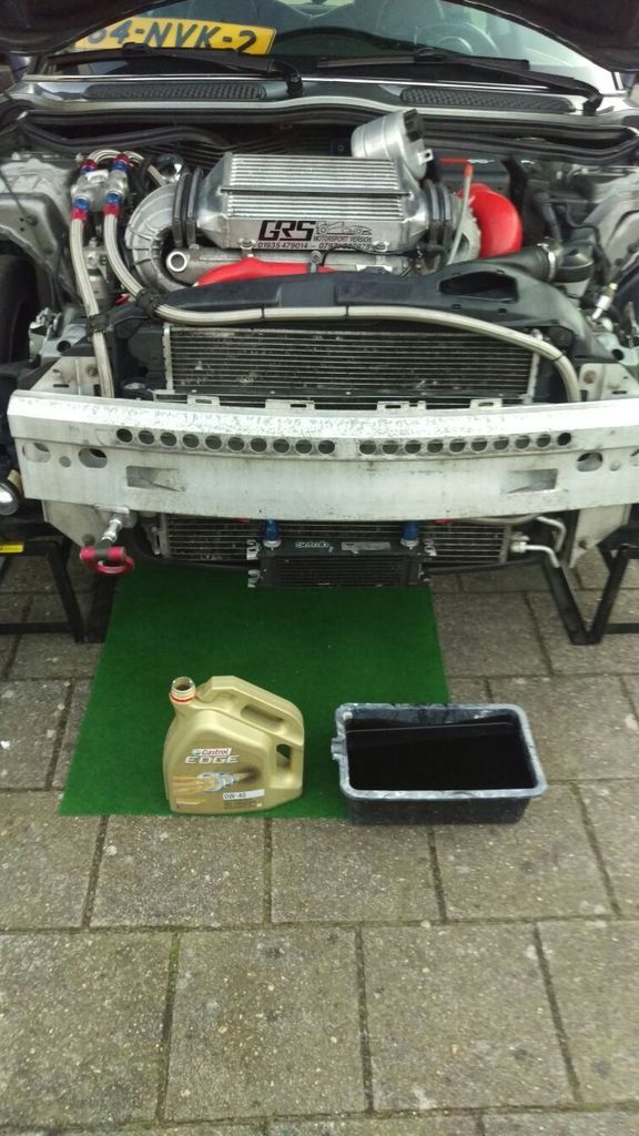

Radiateur gereinigd en verse kvs erin.
Carter geflushed en verse Castrol Edge 5W40 en oliefilter in.
Nieuwe bougies erin, de NGK bcr8es.
Net ff wat kouder, beter bestand tegen meer boost.

Spruitstuk was een serieus verschil, loopt veel beter nu icm met de RMW kop.
Milltek zit een scheurtje in, deze laat ik lassen en dan gaat hij in de verkoop!

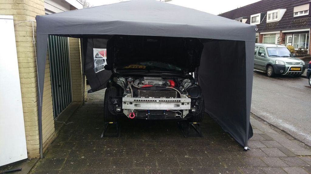

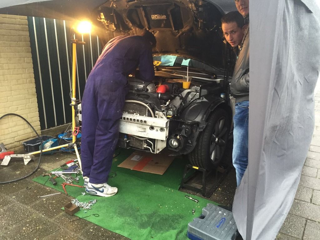

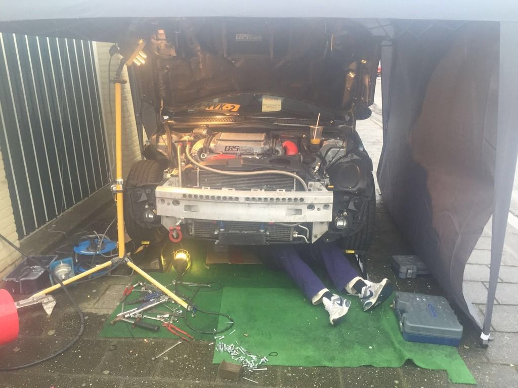

Nog wat hardcore straat sleutelen.
