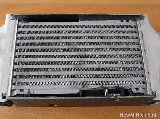

Nieuw projectje gestart. Ombouwen van de standaard intercooler naar een watergekoelde. De RMS warmtewisselaar is zo zwaar dat 3 van de 4 steunen steeds afbreken na elk Ringbezoek en ik denk dat de de Sprintex op de Ring toch een waterkoeler nodig heeft.
Op de foto zitten de eindplaten er al op. Ik volg het waterverloop van de RMS koeler. Steeds onderop beginnen zodat het water omhoog gedrukt wordt. In plaats van een extra slang aan de voorkant maak ik een waterkanaal van rechts naar links in de koeler zelf (bovenkant foto).

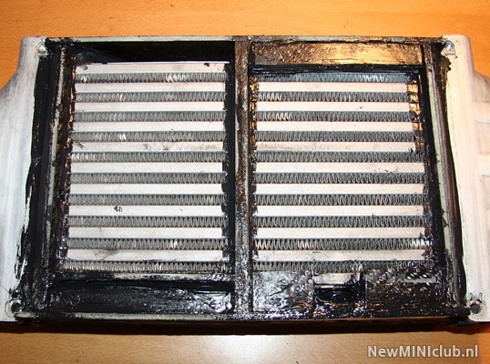

Hier zit alles op zijn plaats, alleen de afdekplaat moet er nog op. De afdekplaat is trouwens het overgebleven carbon van het mislukte dak. Geen dode hoeken meer waar het water zich kan ophopen. Paneeltjes zijn van carbon vastgezet met powerkit. Het zou waterdicht moeten zijn, alles is tweevoudig afgedicht en soms zelfs drievoudig.
Dit weekend verder met de andere kant. Als alles klaar is word het geheel in carbon gewikkeld om stevigheid te verkrijgen.

Zie niet precies hoe het water gaat stromen en waar het erin en eruit gaat maar het zal vast goed gaan komen...
Berichten: 13495
22 feb 2012, 00:00
Op tweede foto. Water linksonder er in. Door linkerkoeler naar boven.
Links bovenin weer naar rechts onder.
Door rechterkoeler naar boven. Door gat rechtsonder naar buiten.
