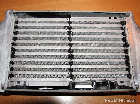

mushrop schreef:Ik zie niet precies hoe dit nou exact werkt. Vergt het een grote aanpassing Berthil? Maak je dus van een standaard IC een watergekoelde?
Als je niet al een watergekoelde intercooler hebt (zoals ik) moet je natuurlijk ook nog een pomp, slangen, expansievaatje met ontluchting en radiator hebben. Anders kun je er geen water doorheen pompen :)

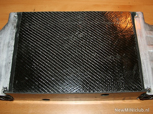

Intussen is één kant klaar en afgedicht. Hier komt dus nog wel een paar lagen carbon overheen en een gladde laklaag. De topplaat die je ziet is dus overgebleven van het mislukte dak, komt nu goed van pas :)
Moet nog wel gladgeschuurd worden voordat er een nieuwe laag carbon overheen gaat.

De IC die ik al had (van RMS) weegt 6 kg (alleen behuizing)!
Na elk Ringbezoek braken er minimaal 2 van de 4 steunen af. Zelfs speciale dikke RVS steunen braken af.
Dat was ik helemaal zat.
Vandaar deze actie. Als deze klaar weegt die iets over 2 kg. Hij weegt nu 2 kg en alles zit er op behalve een paar velletjes carbon en wat epoxy hars.
Dan zouden de steunen wel heel moeten blijven.
Bovendien was ik voorheen niet blij met de plaatsing van de pomp.
Dat ga ik nu beter doen.
Storinggevoelig object valt wel mee. In het ergste geval is hij niet dicht en dan kun je gewoon rustig mee naar huis rijden aangezien het een van de motor gescheiden watersysteem is. De standaard IC is natuurlijk al dicht, daar veranderd niks aan. Water in het inlaattraject komt er dus niet.

Drukopbouw met de pomp valt wel mee. Het water mag niet te snel stromen anders krijgt het geen kans af te koelen in de radiator. Ik ga het testen door een slang op de gewone waterkraan aan te sluiten en de andere kant af te sluiten. Dat is 2 bar druk en dat haalt die waterpomp nooit. Als het dan dicht is zit het wel goed.
De andere kant is ook klaar om morgen dicht te maken.
Om er zeker op te gaan dat er geen water door het midden gaat en bij de zijkanten weglekt zijn deze dicht gekit. De kleine tussenschotten zijn namelijk niet uit een stuk dus daar kan water door.

Het hele spul wordt nog in carbon gewrapt dus het hoeft geen sterkte te hebben, het moet inderdaad alleen dicht blijven. Ik ga er ook langdurig flink heet water doorheen leiden om te testen voordat ik alles ga monteren.
Misschien wordt het niks maar ik heb er wel vertrouwen in, anders stop ik er geen 30 uur werk in :)
