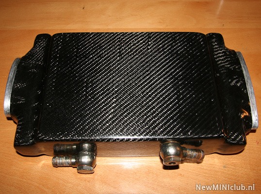

Bijna klaar :)

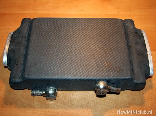

De afgelopen dagen epoxy lagen aangebracht en flink geschuurd.
Hier nog zonder de blanke laklaag. Perfect is hij niet maar hij zit onder de motorkap. Ik heb alleen geprobeerd de bovenkant en de voorkant netjes glad te houden. Door de vele rondingen zit er niet veel meer in dan dat.
Intussen een uur in de oven bij 80 graden geweest en daarna met kraanwater op zijn heetst getest, alles nog dicht.
Morgen de blanke laklaag er over en dit weekend monteren.

Some have it all.. Na n laagje blanke lak Ziet het er gelikt uit.
Nicely done kerel.

Berthil schreef: Door de vele rondingen zit er niet veel meer in dan dat.
Niks mis met een stel goede rondingen :lol:
Ziet er nu al gelikt uit!

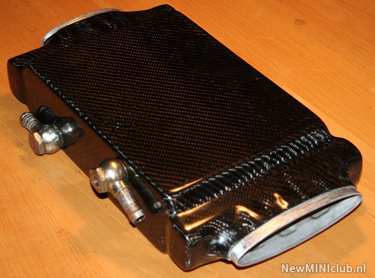

Nu in de lak en bijna klaar voor montage.
Moet alleen nog de gaten door het carbon boren naar de originele bevestigingspunten.

Ziet er erg goed uit Berthil, ben benieuwd naar de IAT's die je hiermee gaat halen!

Netjes hoor , zeer benieuwd naar de resultaten ...
