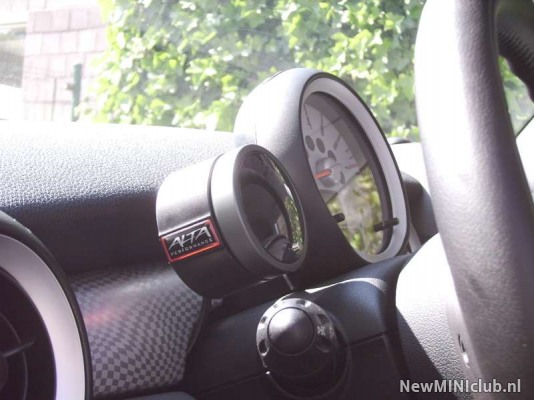

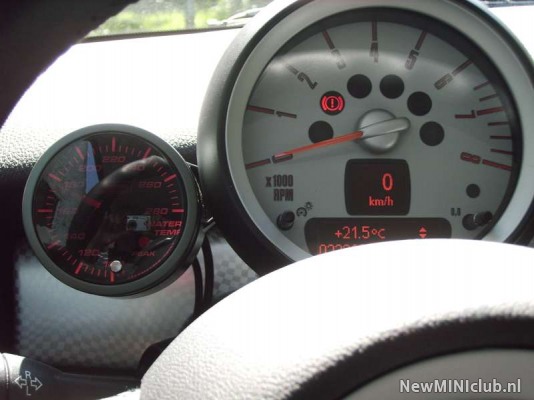

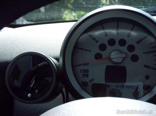

Vandaag is de meter geplaatst :shock: :mrgreen:
Enkele beelden:
M7 adaptor met sensor.
Zijaanzicht
Vooraanzicht
Witte verlichting
Amber verlichting
Ik vind het mooi, ben blij. :yeah

zo, ziet er fraai uit! En die verlichting is te verstellen ja?? heel chill.
NICE ! :D
02 jun 2010, 17:16
nice!!
ziet er goed uit :)

Shag schreef:zo, ziet er fraai uit! En die verlichting is te verstellen ja?? heel chill.
NICE ! :D
Eigenlijk niet verstelbaar.
Witte achtergrond is met de lichten uit, amber met lichten aan. 8)
Maar wanneer je de dashboardverlichting op de minste stand zet brandt de witte verlichting. :shock: :P
Alleen valt de amberkleur wat licht uit in vol daglicht. :cry: Ik zal vanavond nieuwe foto's plaatsen.

Je krijgt nu toch iets van uitlezing, anders heb je niets. :shock:
Alleen jammer dat het in fahrenheit is en niet in °c.
Ik moet alleen nog instellen op hoeveel °c de gevarenzone begint maw wanneer de motor zou verhitten.
Iemand een idee?

Clubhouse schreef:Alleen jammer dat het in fahrenheit is en niet in °c.
Daarom heb ik die van Alta ook niet genomen. Ik heb alleen de gauge besteld (niet Alta maar Cravenspeed) en de meter gewoon hier gekocht.
Dit om inderdaad het Fahrenheit-probleem te omzeilen.
Werktemperatuur is 105 graden. Gevarenzone heb ik (gelukkig) nog niet gezien.

Slechts 1 keer gezien dat ie bij mij opliep naar 110 graden. Als waarschuwing begon de verlichting in de meter te knipperen.
Toen me dat op viel sloeg ook gelijk de koelfan aan en zakte de temperatuur weer naar 105 graden (is 220 graden Fahrenheit).
