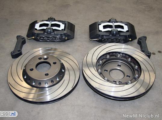

De Tarox schijven zijn wel gespiegeld.
Dat vertekend hier omdat de rechtse op zijn kop ligt, als je die omdraait heb je dus gespiegelde schijven.
Net ook nog op de auto gekeken, die zijn gespiegeld.
Het zal bij de Works misschien niet nodig zijn want er zitten bijna geen sleuven in.
Het zelfde gaat trouwens ook op voor de achterremmen, ook gespiegeld (ook hier is de rechtse weer omgedraaid).

het klopt allemaal! ik heb links en rechts net zoals AJ zitten.
Reactie BAR
Waar komt nu de grote verwarring vandaan op het internet.
De reden dat het zo bij een Mini zit is dat BWM maar 1 model remschijf maakt
die dus links en rechts gemonteerd moeten worden en daardoor er eentje
altijd "verkeerd" om draait!!
Dit gebeurd wel meer maar niet veel, als je b.v. Tarox neemt die maakt ten
alle rijden een linker en een rechter schijf en daardoor draaien die altijd
de goede kant op met het profiel.
Ik hoop dat het zo duidelijk is, en vooral probeer het meteen ook de andere uit te leggen
Gr Klaas

Lekker cheap van BMW/MINI... massaproductie van 1 type schijf is een stuk goedkoper natuurlijk. :roll:
Al zou het dus niks uitmaken hoe ze gemonteerd worden voor deze remmenset, enkel optisch belang.
Anders zou het ook niet zo op de markt gebracht worden natuurlijk.
Ik denk dat dat bij die Tarox kit wel anders is ;)
