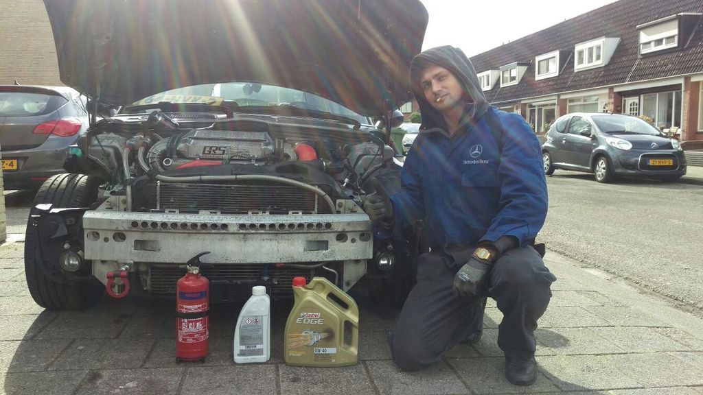

De grotere GRS IC drukt tegen de bougie kabel aan op de bobine.
Daardoor was de dop van kabel 2 op de bobine gescheurd en lekte stroom naar de IC.
Kreeg nog een flinke opdonder toen ik de IC aanraakte.
Dus nieuw setje Magnecor kabels erop:
En probleem weer opgelost 8)

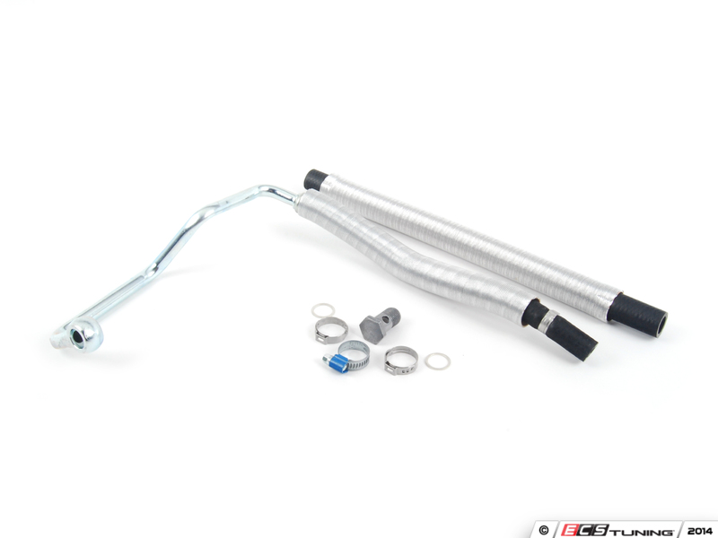

Zat ook al een tijdje met een vettige zooi op mn carter omdat de slangen van de stuurbekrachtiging lekte.
Gelijk ook deze maar vervangen en verse olie erin!

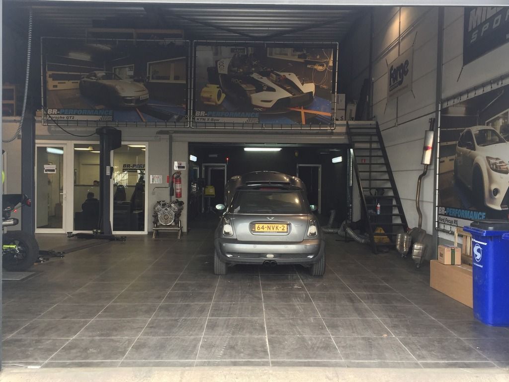

Zonder problemen aangekomen bij BR-Performance!
Daar stond zoals altijd weer een hoop leuk speelgoed.
Klaar voor de testbank.

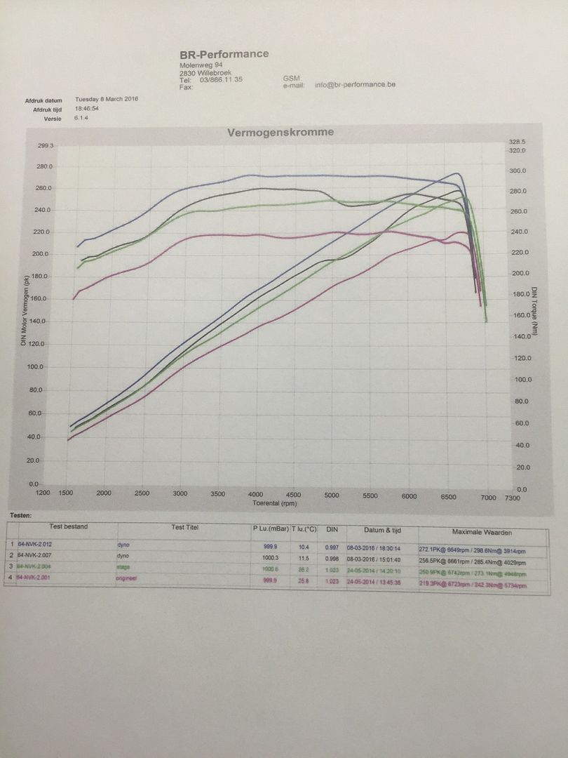

Bam! 272PK en 298NM :))

Sjezus.... van origineel 219PK naar 272PK. :shock:
Dat verschil moet je toch echt wel voelen; zal wel een bijzondere rit naar huis zijn geweest. :ralley
Mooi resultaat: afblijven nu en hopen dat alles voor een lange tijd heel blijft. :icon_top:
